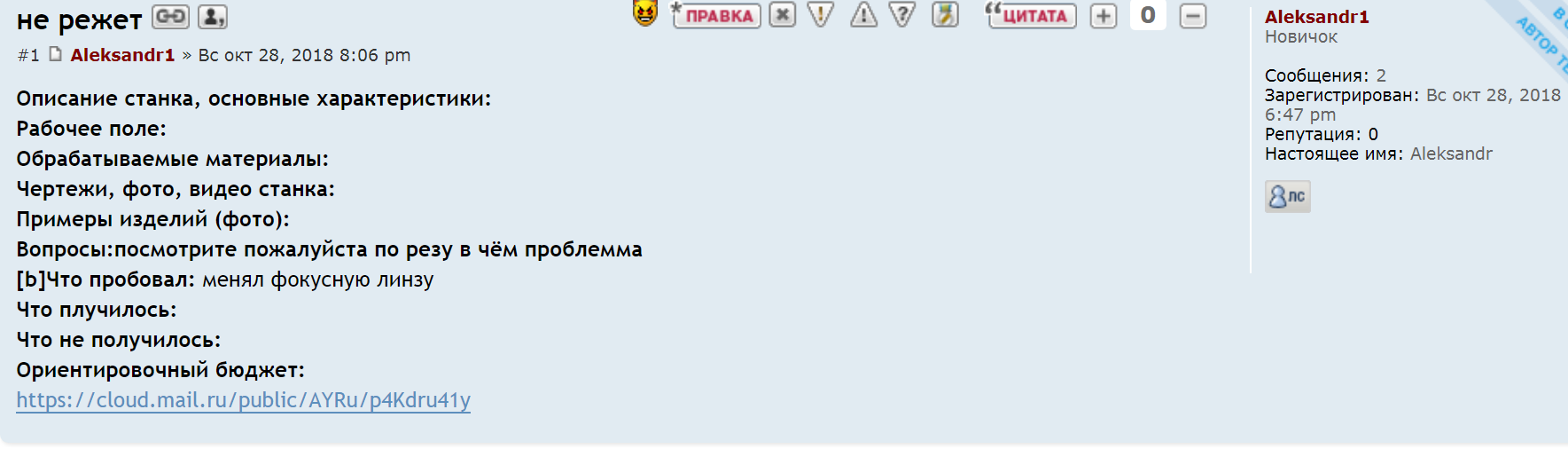

на обратной стороне стального листа образуется грат
Сообщение Aleksandr1 »
на обратной стороне грат
менял фокусную линзу
читать книжки у меня нет условий я обслуживаю много другого оборудования
просто прошу помощи зачем так реагировать
посмотрите на видео опытным взглядом может поможете
буду очень благодарен

на видео первые четыре элемента это то что получается с обратной стороны детали

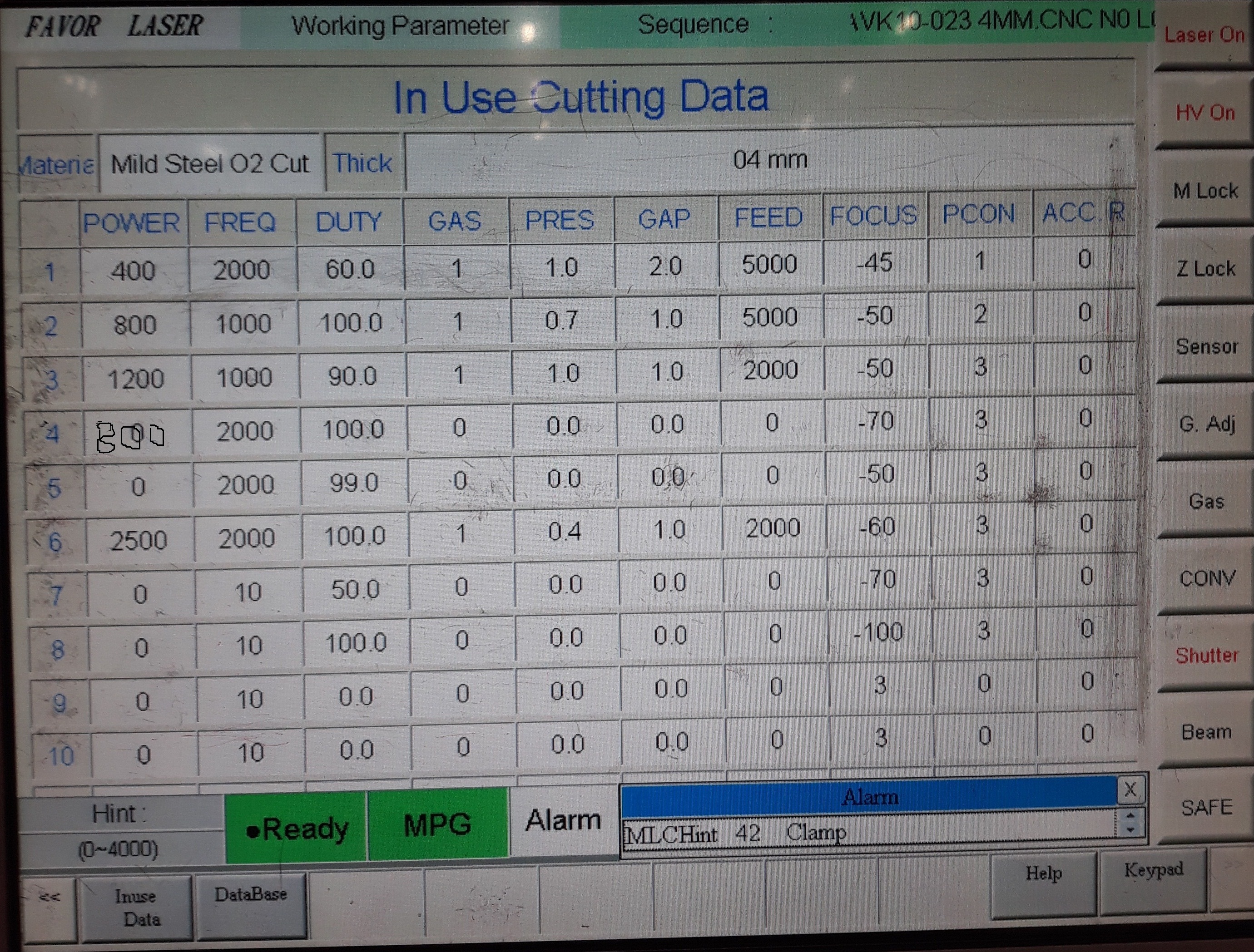

там есть таблицы резки для 3 4 5 6 и тд
поставили 10 на станок и стали резать
после этого на всех остальных 3 4 5 6 наблюдается та же проблема
думаю что карта резки тут не причём
вот как проверить чистоту кислорода не знаю
хотя и с нержавейкой та же проблема там азотом режут

там еще есть помимо таблицы cutting data таблица piercing data незнаю для чего она

Aleksandr1
Сообщения: 29
Зарегистрирован: 28 окт 2018, 17:47
Репутация: 4
Настоящее имя: Aleksandr
Re: на обратной стороне стального листа образуется грат
может что подскажете по таблице резки
например почему фокус вводят с минусом
