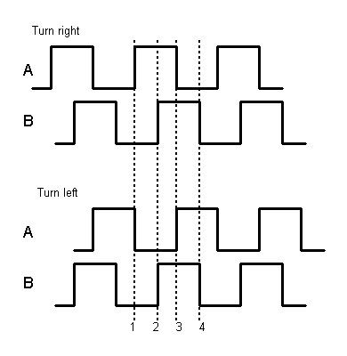

  • Поддержка квадратурного входа используя те-же входы Step\Dir. Квадратурный Step\Dir даст возможность снизить физическую частоту степов в 4 раза с сохранением логической частоты, одновременным повышением помехоустойчивости и как бонус увеличение пропускной способности оптопар без замены на более дорогостоящие (т.е. оптика на 1МГц будет пропускать логических 4 МГц).

AlexSVC писал(а):Поддержка квадратурного входа используя те-же выходы Step\Dir. Квадратурный Step\Dir даст возможность снизить физическую частоту степов в 4 раза с сохранением логической частоты, одновременным повышением помехоустойчивости и как бонус увеличение пропускной способности оптопар без замены на более дорогостоящие (т.е. оптика на 1МГц будет пропускать логических 4 МГц).
А можно поподробнее?

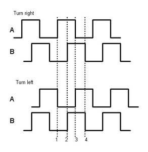

UAVpilot писал(а):А можно поподробнее?
Квадратурный сигнал (3808 просмотров) <a class='original' href='./download/file.php?id=148707&mode=view' target=_blank>Загрузить оригинал (23.99 КБ)</a>
Квадратурный сигнал
Степы передаются фронтом сигнала. По сути ничем от энкодера не отличается, кроме того, что сигнал формируется контроллером. Почему все в Step\Dir ударились для меня остается загадкой...

AlexSVC писал(а):Квадратурный Step\Dir даст возможность снизить физическую частоту степов в 4 раза с сохранением логической частоты, одновременным повышением помехоустойчивости и как бонус увеличение пропускной способности оптопар без замены на более дорогостоящие (т.е. оптика на 1МГц будет пропускать логических 4 МГц).
AlexSVC писал(а):Степы передаются фронтом сигнала.
похоже не видели реальную форму сигнала на выходе оптрона, работающего близко к предельной частоте... Ну да ладно, пробуйте...
Re: Разработка драйвера шагового двигателя KD36
UAVpilot писал(а):похоже не видели реальную форму сигнала на выходе оптрона, работающего близко к предельной частоте...
Особенно актуально для сферического оптрона, стоящего в сферическом устройстве работающем на сферической частоте, да? :) О чем речь? Цифры там просто для примера - там 1, а там 4. А герцы, кило герцы, мегагерцы - не важно. Смысл в том, что двухбитная квадратура дает пропускную способность в 4 раза выше, чем однобитный импульсный сигнал - факт.
Ну поправлю. Не фронтом сигнала, а состоянием двух сигналов. Сам фронт не имеет значения имеет не решающее значение, в этом и плюс кода Грея.

N1X писал(а):Сам фронт не имеет значения имеет не решающее значение, в этом и плюс кода Грея.
Ну у меня решающее. Это так инженегры инженеры из ST решили. Таймер на железном уровне ловит именно фронты (даже фильтров для правильного отлова насовали туда) .
Поднимая таймер для работы именно со Step\Dir словил дивность:
1. Если меандр Step шлем и на Dir (перемычка) то таймер дергается на месте. Читая док выяснил, что это запрещенная комбинация для таймера (ну по логике отлова фронта так и есть будет то вперед то назад - что логично).
2. При этом он периодически впадает в еще более дивное состояние, когда Dir инвертируется :) . Вот этого я понять не могу.
Самое интересное, что если подать реальный Step Dir а не с генератора, то все замечательно работает.
