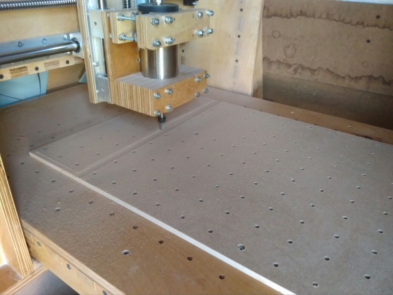

Имею в мастерской фанерный ЧПУ фрезерный станок. Шпиндель воздушник 1.5 кВт.
Стол из фанеры, на столе сейчас выровненная МДФ плита - решил пока что фанеру не строгать.
Фанера в яхтенном лаке, но МДФ нет.
Есть приличные четырёхзаходные фрезы, уже пробовал ими резать дюраль на другом станке - отлично берут его. Тем более, мощность шпинделя (по сравнению со старым станком) выросла в ~20 раз.
Есть потребность обработки небольшого количества небольших люмяк (Д16Т, возможно другой сплав - какой найду в округе).
Сижу и думаю, как лучше поступить. Подачи СОЖ и её распыления не планирую, но что если накрыть стол плёнкой, а для детали собрать ванночку с СОЖ? Шпиндель, конечно же, будет во все стороны воду лить, наверное стенки ванночки должны быть огого.
Наверняка, кто-то уже решал такую задачу. Буду признателен за совет, по-возможности, с фотографиями.

Фото в процессе фрезеровки МДФ в ноль
frezer-2018-10-16-table.jpg (3297 просмотров) <a class='original' href='./download/file.php?id=148538&mode=view' target=_blank>Загрузить оригинал (175.88 КБ)</a>

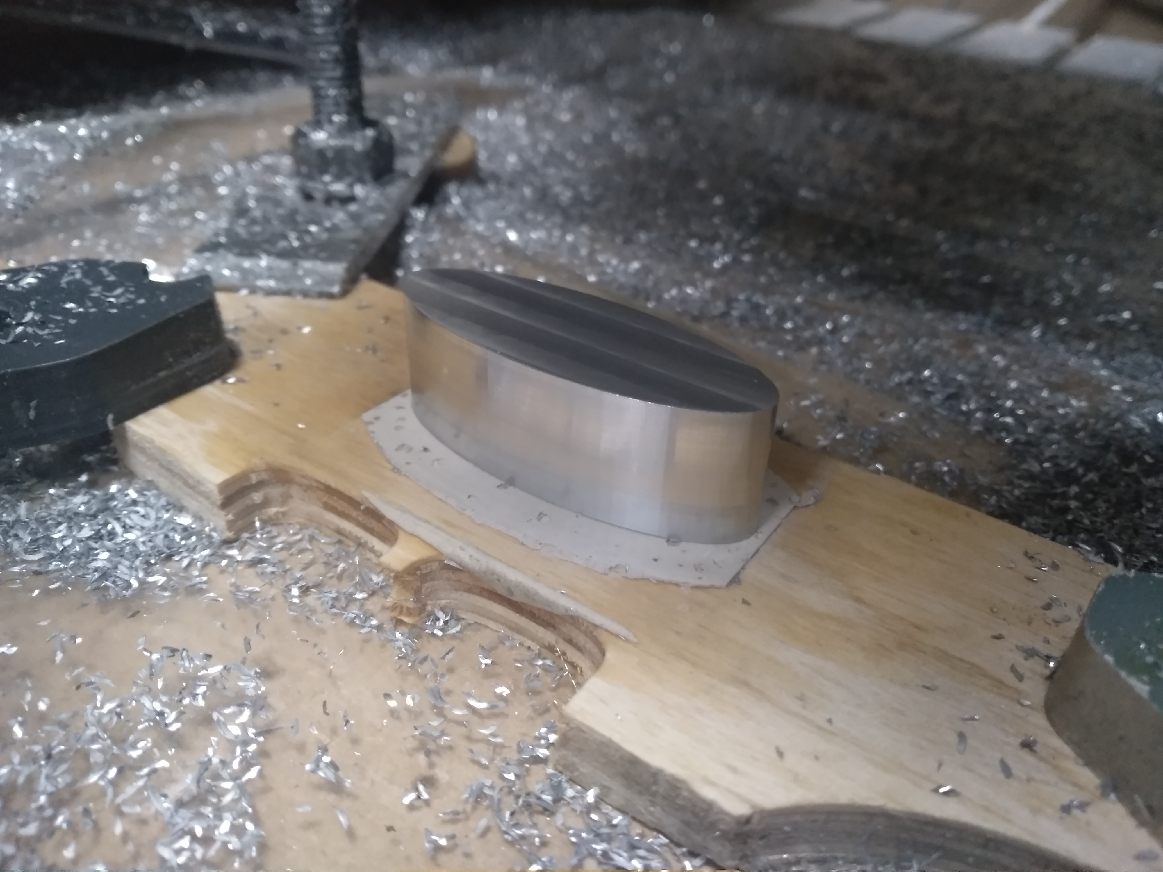

Я пленку использую, пока нормально, но пленка на один два раза, потом она от горячей стружку скручивается.
Такое фото есть, видно или нет?
IMG_20181113_191545_HHT.jpg (3105 просмотров) <a class='original' href='./download/file.php?id=150623&mode=view' target=_blank>Загрузить оригинал (2.36 МБ)</a>

Чегой-то не понятно, из чего жертвенный. Модельный пластик?

Re: Защита деревянного стола от СОЖ
МДФ

Да, я тоже в итоге стретч плёнку постелил и меняю порой. Обошлось в 0р, нашёл где-то на стеллаже рулон.
