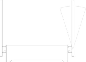

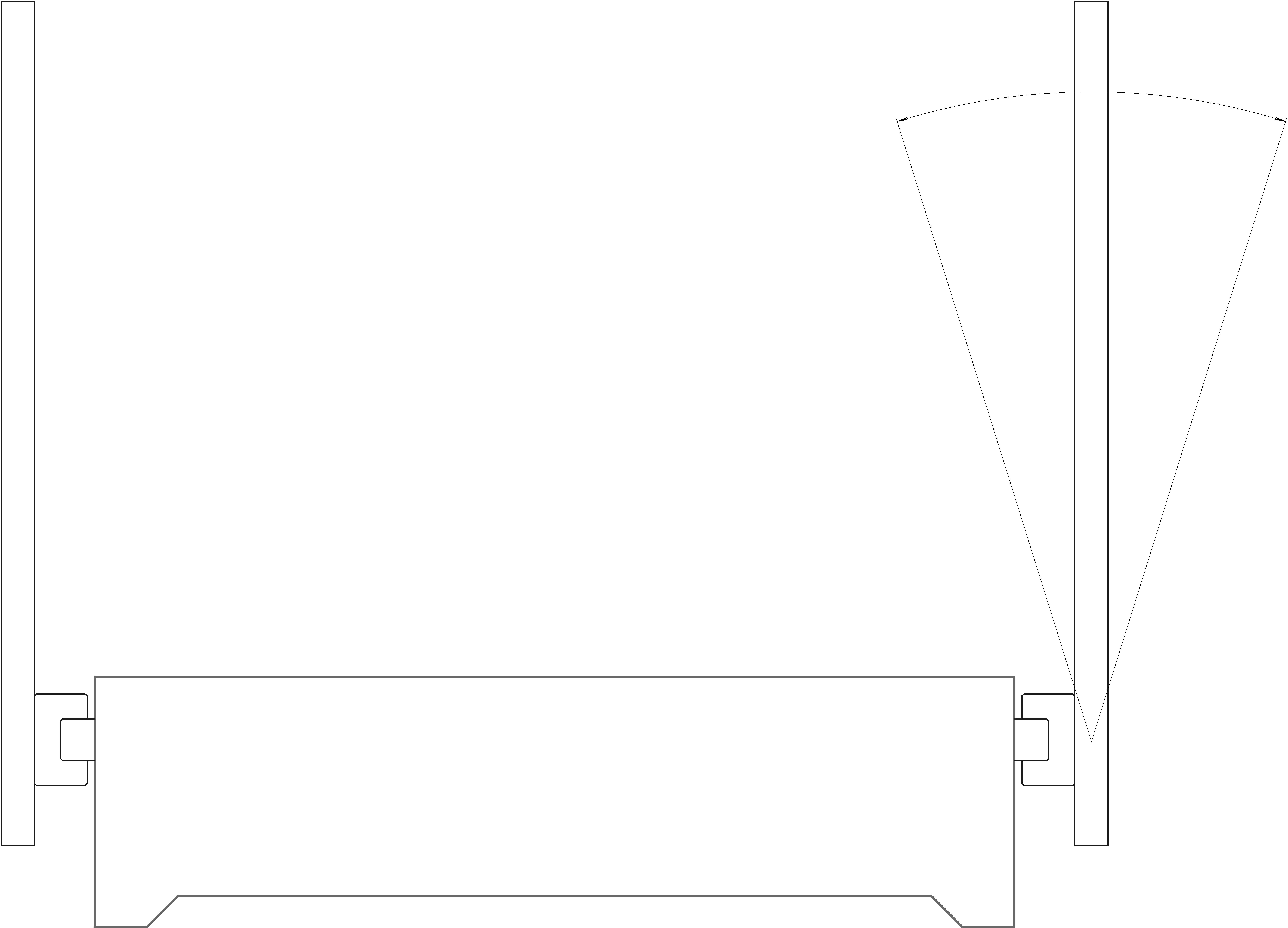

После установки стоек портала на направляющие ощущается небольшой люфт у одной из стоек, на глаз не видно, но руками чувствуется.
Направляющие профильные 15мм, длиной 800мм.
Максимальный люфт примерно посередине рельса, ближе к краям - намного меньше.
Если собрать портал полностью, то люфта нет.
Отсюда вопрос - такое вообще допустимо или сразу менять рельс?
(каретки проверял на других направляющих - всё нормально)

Andruxa писал(а):Если собрать портал полностью, то люфта нет
Проблем не вижу. На такой перекос люфт не измеряют. На цилиндрических направляющих каретка со стойкой вообще может сделать оборот...

Спасибо за прояснение данного момента!) :good:

Не должно быть люфта. Каталог гляньте чтоб вопросов не было. Там нагрузки допустимые нарисованы и на кручение в этом направлении тоже. Проверяйте, может люфт не на каретке
