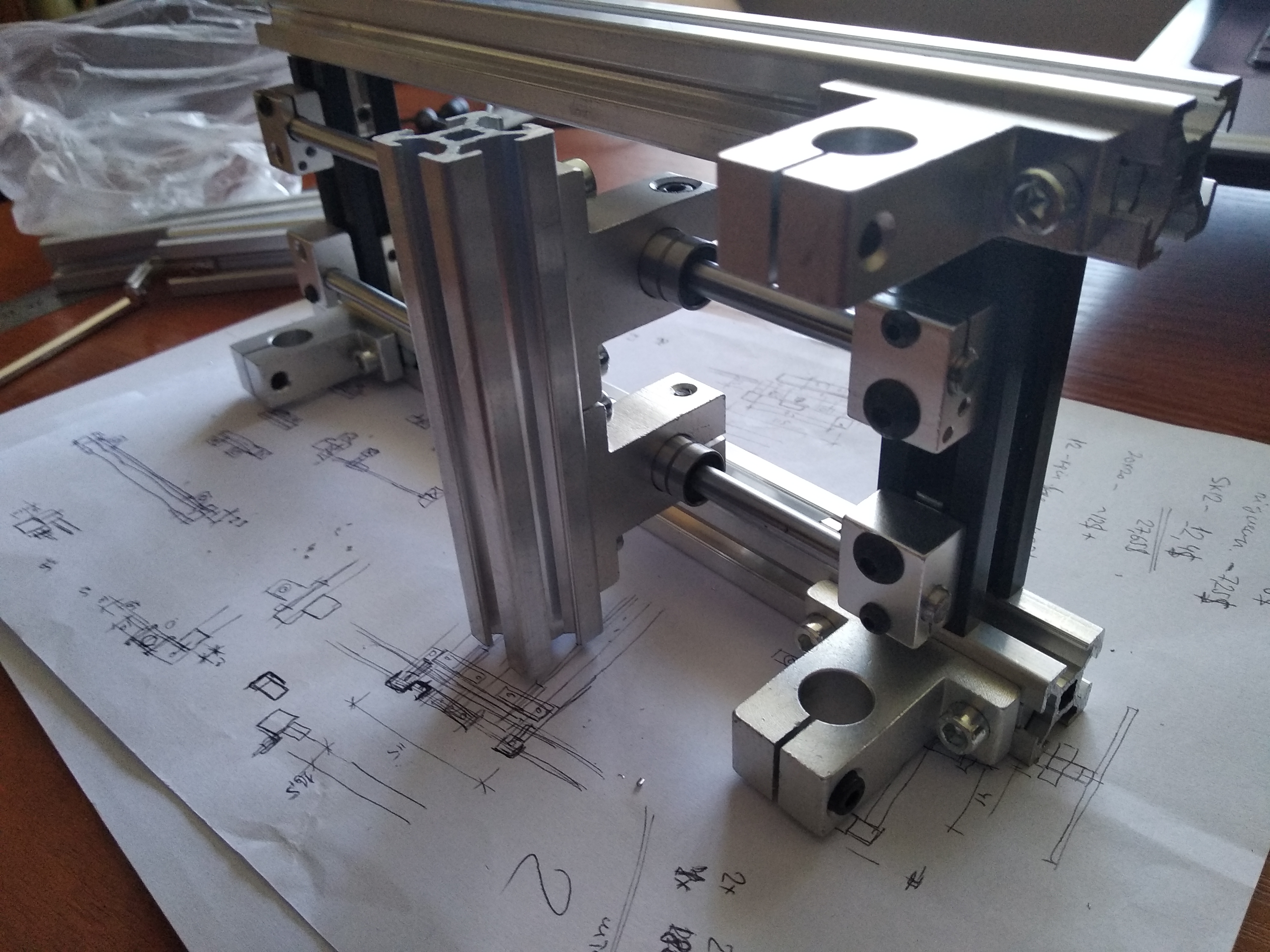

Техническое задание, основные характеристики:
- максимально использовать стандартные изделия (корпус - станочный профиль 20х20);
- в узлах с нагрузкой не использовать детали из пластика, акрила и т.п.;
- простой и технологичный в сборке (для ребёнка), классическая схема механики - стол перемещается по оси Y, экструдер перемещается по оси X, ось X по оси Z;
- механика и электроника закрыты при работе (конструкция корпуса - куб).
Рабочее поле: 120х120х120мм (возможно и больше)
изначально принято для линейных направляющих - вал 6 (штанга 1,5м с порезкой на отрезки: 220мм - 4шт(X, Y); 290..305мм - 2шт (Z).
Ориентировочный бюджет: 130$ (механика, корпус и электроника)

cnclabstudio писал(а):Ориентировочный бюджет: 130$
В китае можно найти готовый от 150$ но корпус из акрила/фанеры, т.е. в указанные характеристики уложиться вам не получится....

фото сборки оси X, позже дам линк на спецификацию с просчётом цен на комплектующие
Да, бюджет на комплектующие в 130$ взят с потолка, но после беглого просчёта. Будет стол без нагрева и использоваться двигатели 28BYJ-48 12v (переделанные в биполярные), для подачи прутка обычный 17HS4401

cnclabstudio писал(а): 28BYJ-48
А что у них появилось точное количество шагов ?
В 28BYJ-48 пластмассовый редуктор. Интересно, какой ресурс у ведущей шестерни? Самой маленькой и самой высокооборотистой.
Можно будет попробовать такие ШД:
- 2S39Q-05026;
- 35BYJ412-C;
- 35H27HM-0434A-001;
- 36H17HM0404A15-Z
