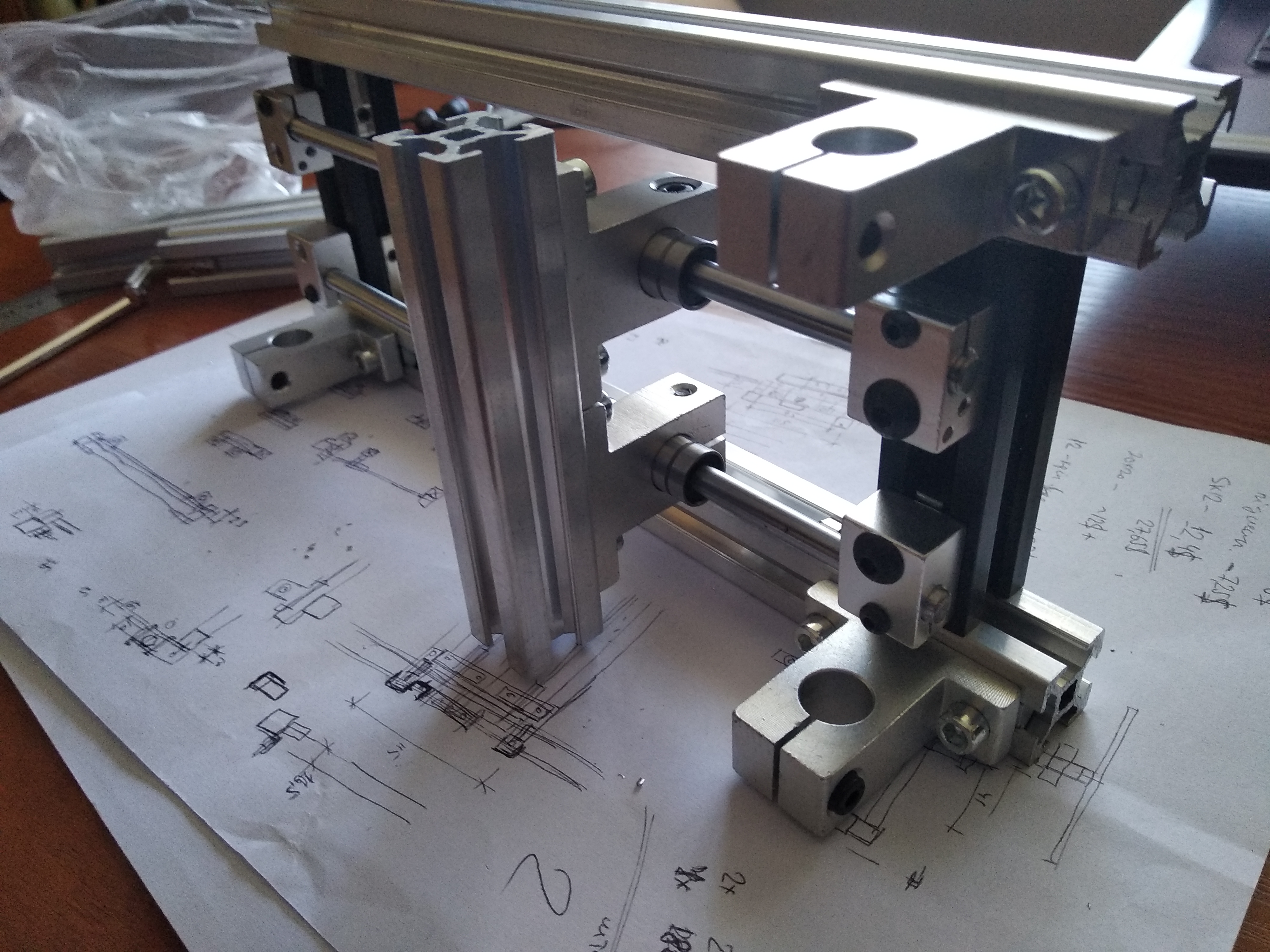

фото сборки оси X, позже дам линк на спецификацию с просчётом цен на комплектующие
Ось X (6537 просмотров) <a class='original' href='./download/file.php?id=147212&mode=view' target=_blank>Загрузить оригинал (3.75 МБ)</a>

selenur писал(а):
cnclabstudio писал(а):Ориентировочный бюджет: 130$
В китае можно найти готовый от 150$ но корпус из акрила/фанеры, т.е. в указанные характеристики уложиться вам не получится....
Да, бюджет на комплектующие в 130$ взят с потолка, но после беглого просчёта. Будет стол без нагрева и использоваться двигатели 28BYJ-48 12v (переделанные в биполярные), для подачи прутка обычный 17HS4401

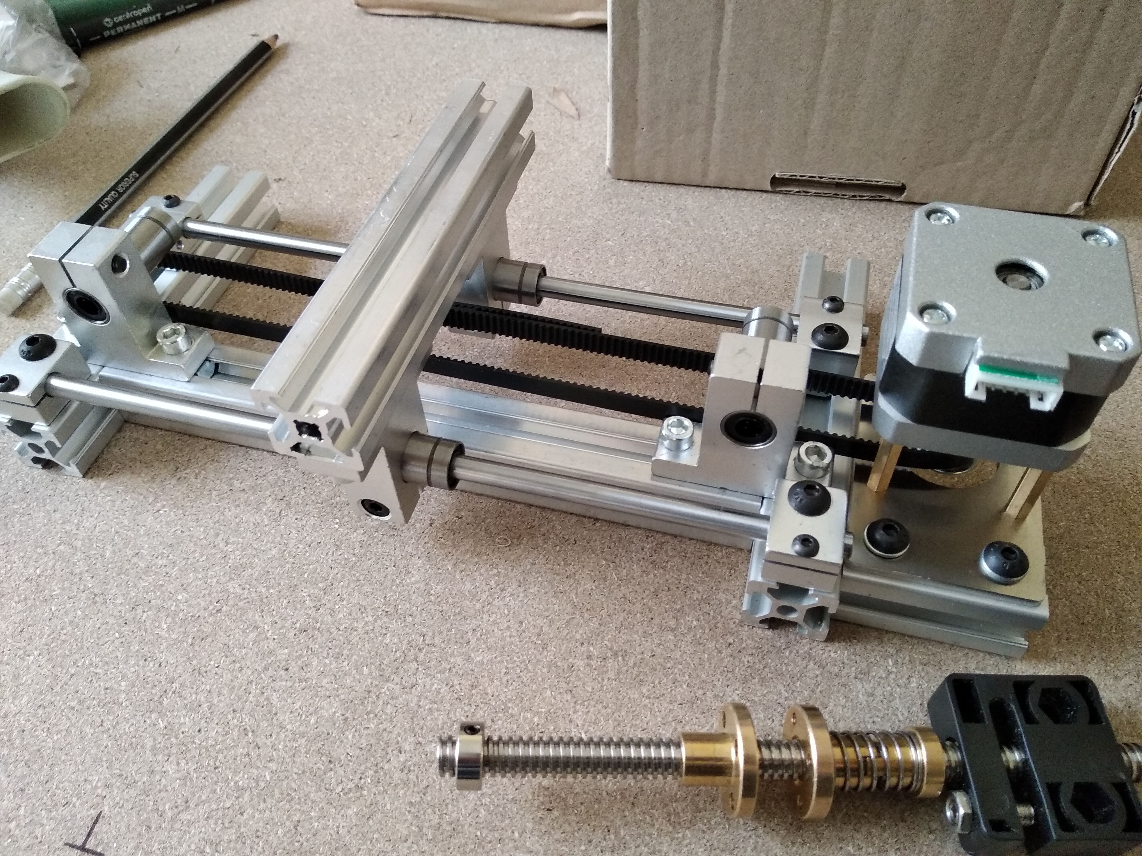

Собрал другой вариант оси X, спецификация просчёта стоимости можно увидеть здесь https://docs.google.com/spreadsheets/d/ ... sp=sharing
Думаю как лучше закрепить и какую использовать гайку для ходового винта
Ось X (6411 просмотров) <a class='original' href='./download/file.php?id=147402&mode=view' target=_blank>Загрузить оригинал (4.71 МБ)</a>

cnclabstudio, В принципе как угодно. главное что бы на оставшиеся от 138 вы могли семью прокормить.
