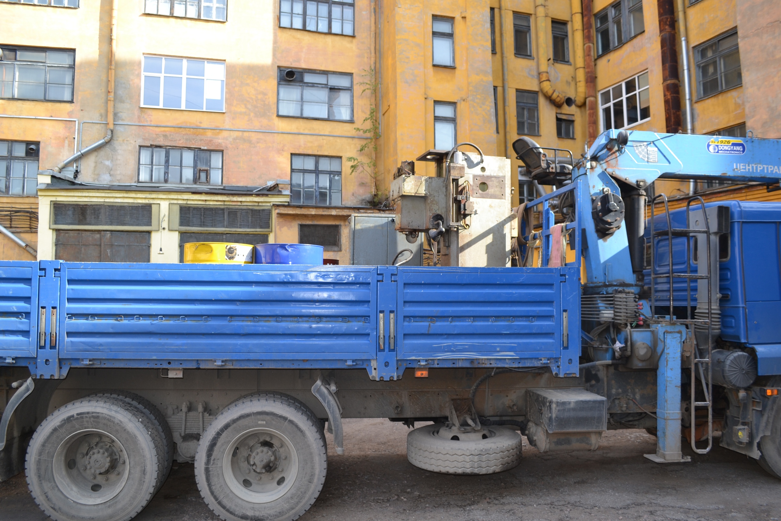

Прикупили станочек ЛФ260. Тяжелый маленький фрезер. Станок стоял на 4м этаже с узкими дверьми, для прохода через которые надо было снять стол, тяжелый стол, вручную.....

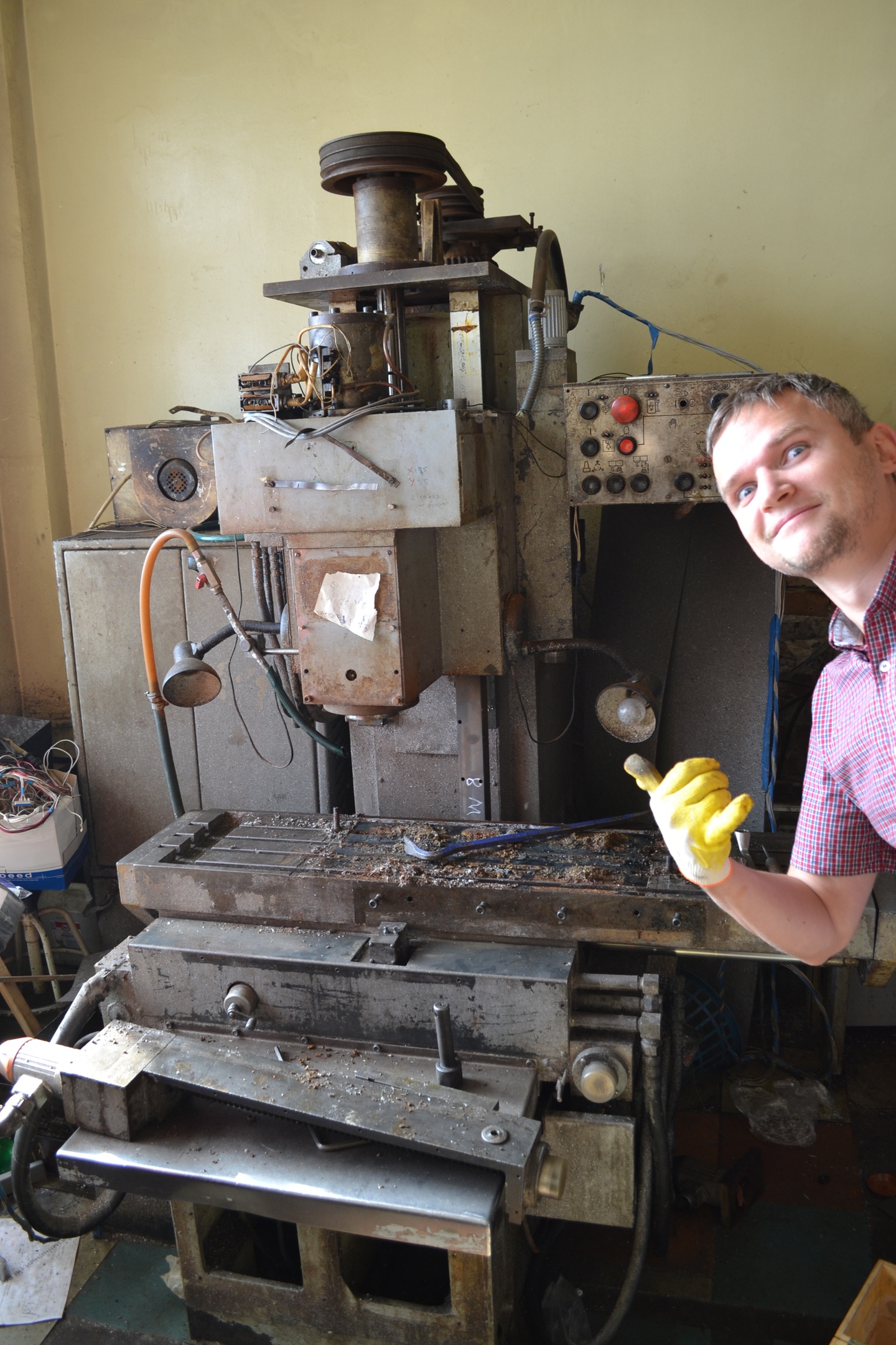

Это он на старом месте, еще со столом и я :)

Это на машине

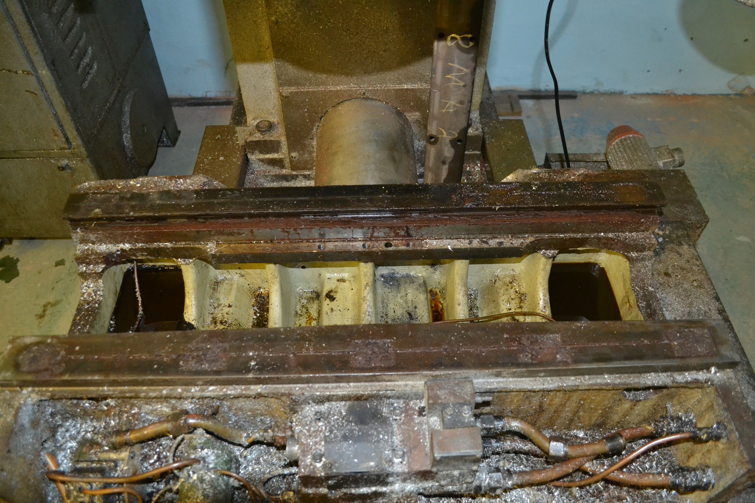

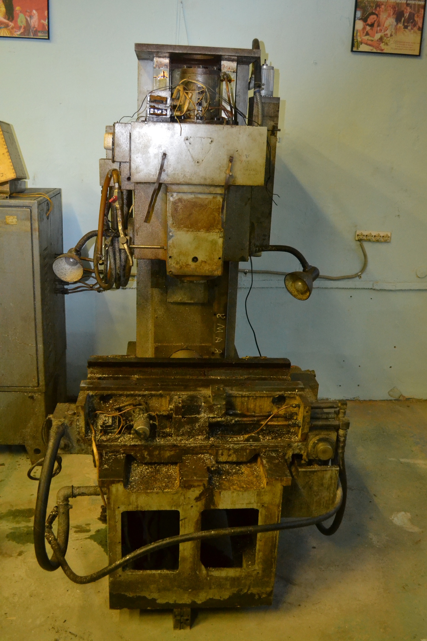

А это уже у нас в цеху. Пока станок чистят и приводят в порядок механику, потом будем оживлять.
1gXzDYY781g.jpg (5652 просмотра) <a class='original' href='./download/file.php?id=147046&sid=5bf135285b97d346d552b1ea06285333&mode=view' target=_blank>Загрузить оригинал (1003.42 КБ)</a>
6Z0dluvgLfQ.jpg (5652 просмотра) <a class='original' href='./download/file.php?id=147045&sid=5bf135285b97d346d552b1ea06285333&mode=view' target=_blank>Загрузить оригинал (1.63 МБ)</a>

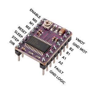

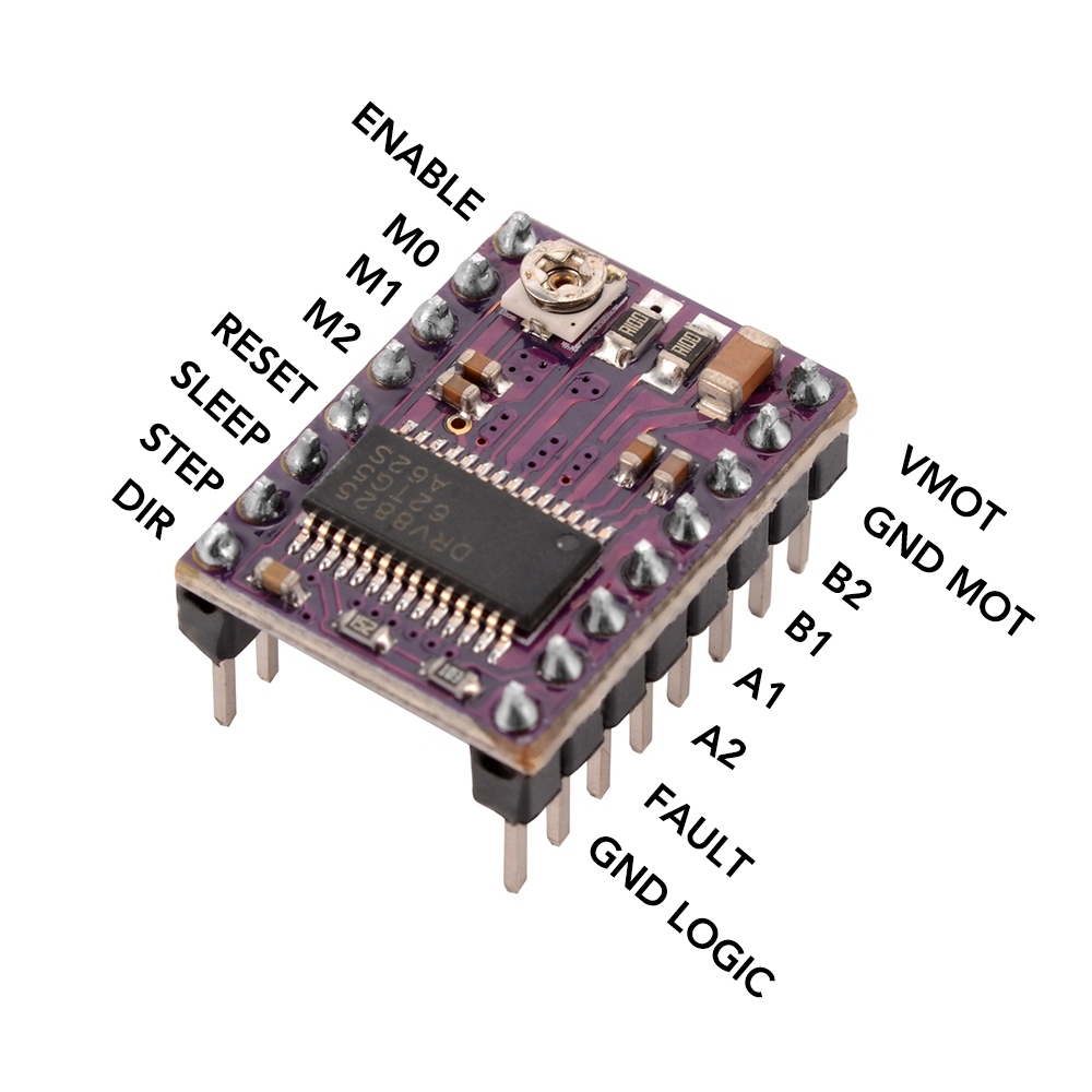

Может можно из 3 вот таких драйверов собрать драйвер для 6 фазного двигателя?
Подключаем обмотки по две на драйвер и потом управляем ими по таблице - степпим на все драйвера поочереди и меняем направление через раз...
TE562-E-10-9.jpg (5604 просмотра) <a class='original' href='./download/file.php?id=147068&sid=5bf135285b97d346d552b1ea06285333&mode=view' target=_blank>Загрузить оригинал (243.5 КБ)</a>
Думаю не выйдет.
Как синхронизировать фазное смещение между драйверами?
Проще включить в трехфазную схему моторы и готовые трехфазные драйвера юзать.
