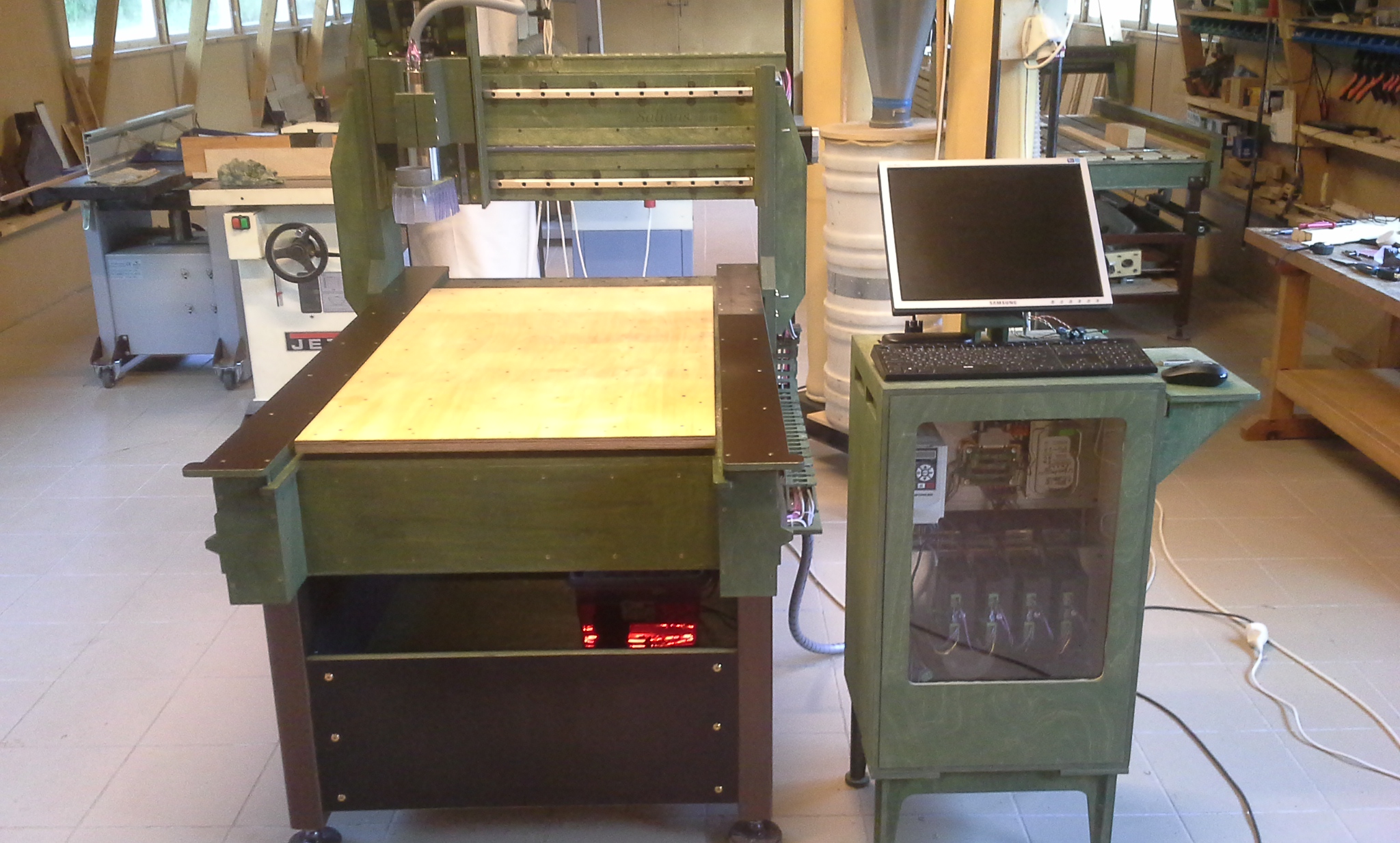

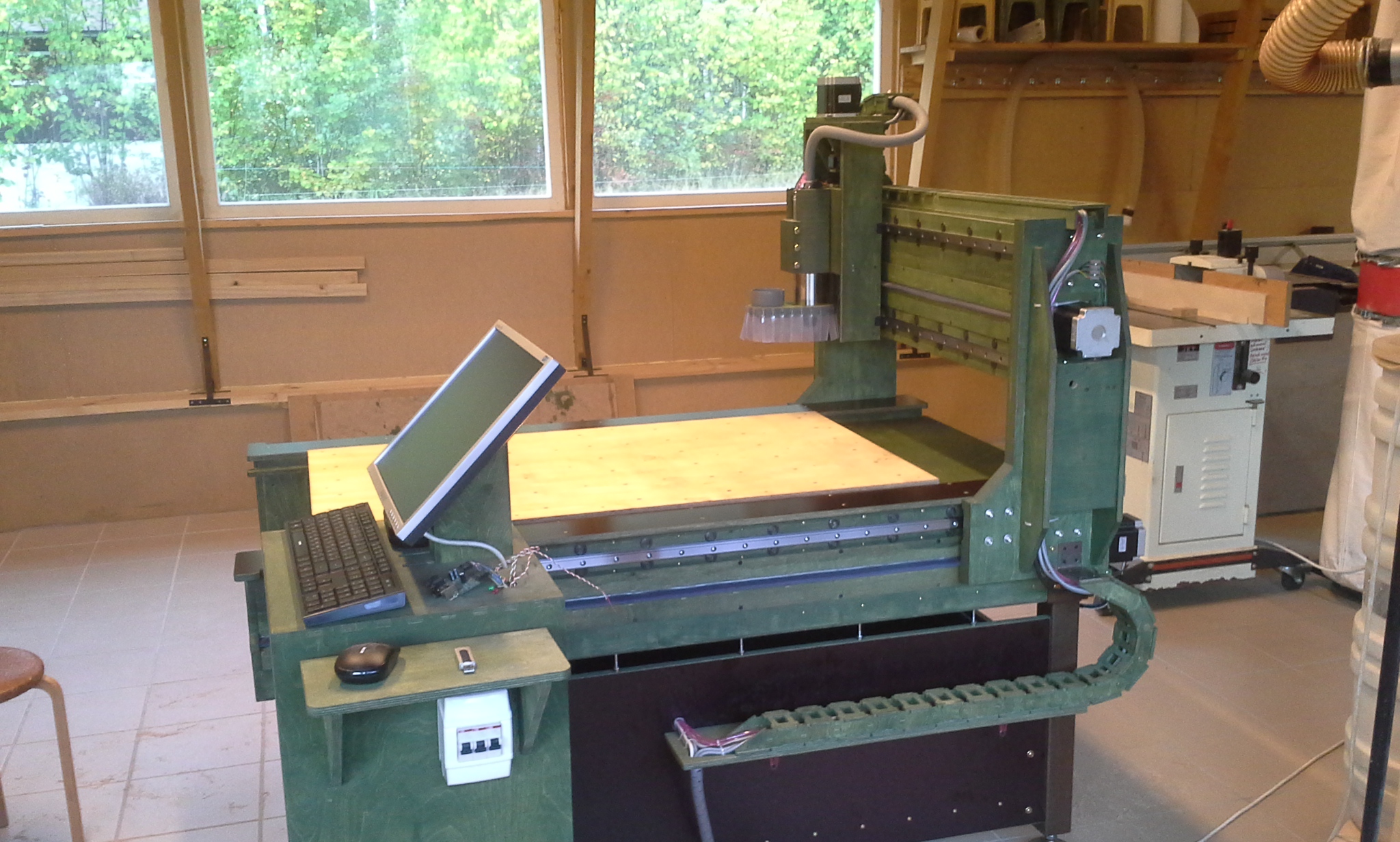

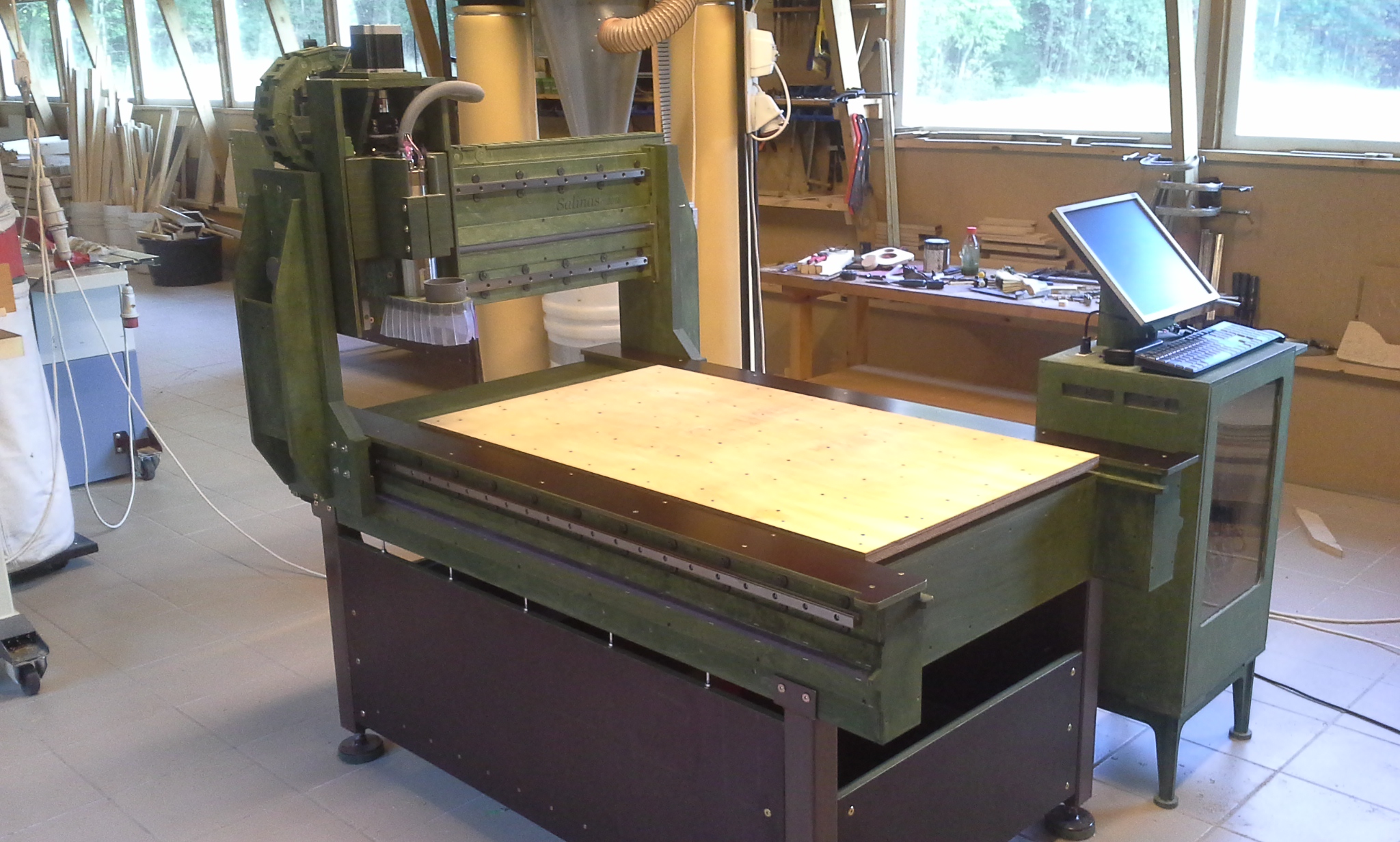

После 5 летней эксплотацыи своего первого фанерного станка решил построить второй и модернизировать первый.
И так при помощи первого "родился" второй :) .
Станок изготовлен из фанеры. Профильные рельсы 20 по всем осям, двигатели 34, швп 2010 и 1605
Рабочее поле:
Х 1255; Y 660; Z 200
Обрабатываемые материалы:
дерево
Чертежи, фото, видео станка:

Вопросы:
Что пробовал:
Сделать боле мене точным
Что плучилось:
Получилось всё что задумал плюс - тихий.
Что не получилось:
Думал что будет жосще. При усилии 8 кг на фрезе шпиндель в самом нижнем положении отклоняетса на 0,05.
Ориентировочный бюджет:
Примерно 1300 евро

Для чего такой высокий портал? Что то габаритное обрабатываете?
vala
Сообщения: 477
Зарегистрирован: 08 окт 2013, 21:01
Репутация: 258
Re: Фанерный...
Сообщение vala »
AVK74 писал(а):Для чего такой высокий портал? Что то габаритное обрабатываете?
Да, до 200 мм высотою. Если только для раскроя, то делал бы не выше 75 - 100 мм. Шпиндель также выходит за границу ж.стола на 90 мм (для ящичных шипов или обработки торцов).

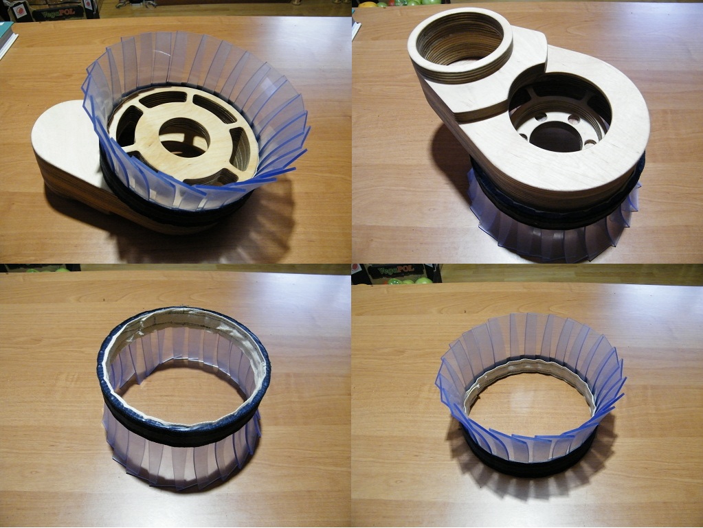

Слепил головку для аснирацыи. Прилетят магнитики и диодное колечко с далёкой Чайны, сама на шпинделе держатса будет и зону реза освещать. ;)

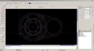

Чертежей не будет?
vala
Сообщения: 477
Репутация: 258
Re: Фанерный...
Сообщение vala »
lbvfy523 писал(а):Чертежей не будет?
Чертежей в стандартном исполнении за не надобностю не делал.
Всё послойно в dxf, примерно так,
nosuceja_galva.JPG (6240 просмотров) <a class='original' href='./download/file.php?id=147393&mode=view' target=_blank>Загрузить оригинал (227.4 КБ)</a>
есть альбом с картинками постройки 112 единиц.

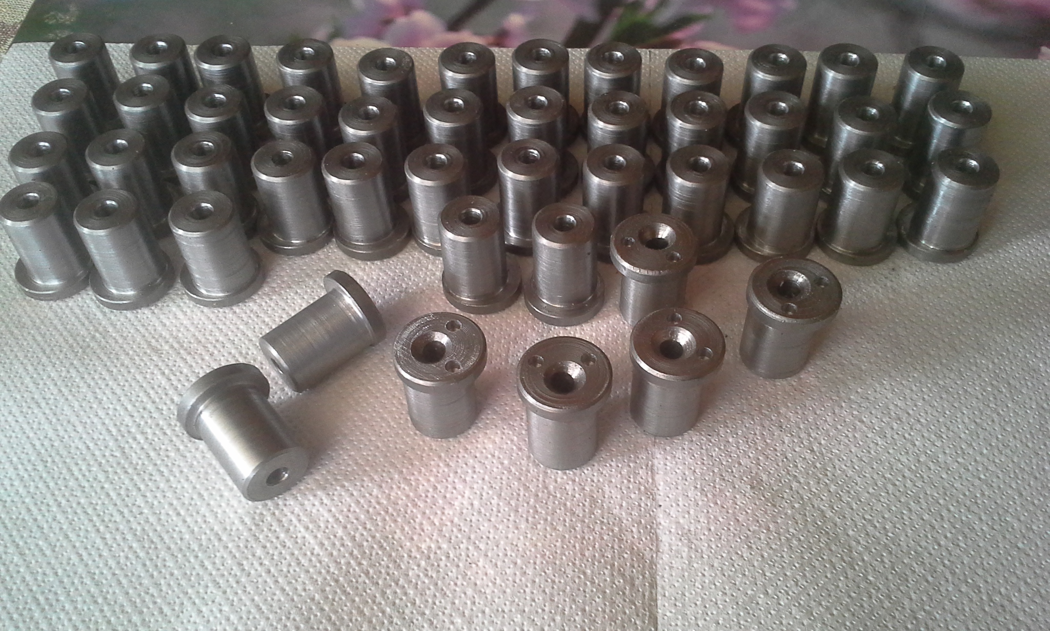

vala писал(а):Всё послойно в dxf, примерно так
vala, а в dxf формате, можете выложить?
И еще. Что за шайбы (или что это) с двух сторон от направляющих рельс? Для чего они нужны?
al_us
Сообщения: 442
Репутация: 115
Re: Фанерный...
Сообщение al_us »
можно немного подробностей приблуды? так сказать закадровая часть :roll:
vala
Сообщения: 477
Репутация: 258
Re: Фанерный...
Сообщение vala »
Без этих "шаиб" рельсы не выставить.
20180317_151154.jpg (5762 просмотра) <a class='original' href='./download/file.php?id=147960&mode=view' target=_blank>Загрузить оригинал (1.04 МБ)</a>
Рельса заклинена между ними и ни куда не уползёт.
