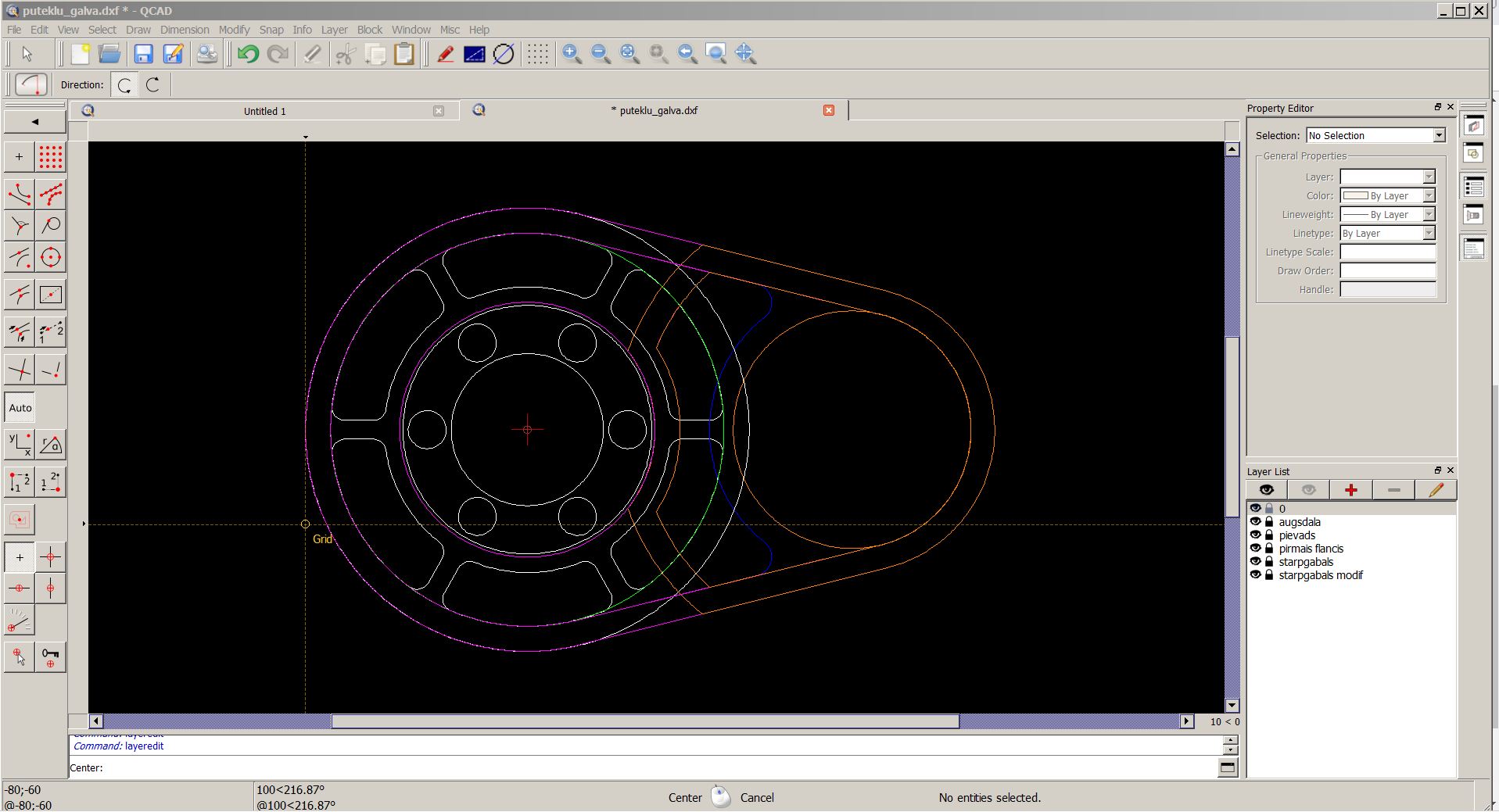

Сообщение vala »
lbvfy523 писал(а):Чертежей не будет?
Чертежей в стандартном исполнении за не надобностю не делал.
Всё послойно в dxf, примерно так,
nosuceja_galva.JPG (6252 просмотра) <a class='original' href='./download/file.php?id=147393&mode=view' target=_blank>Загрузить оригинал (227.4 КБ)</a>
есть альбом с картинками постройки 112 единиц.

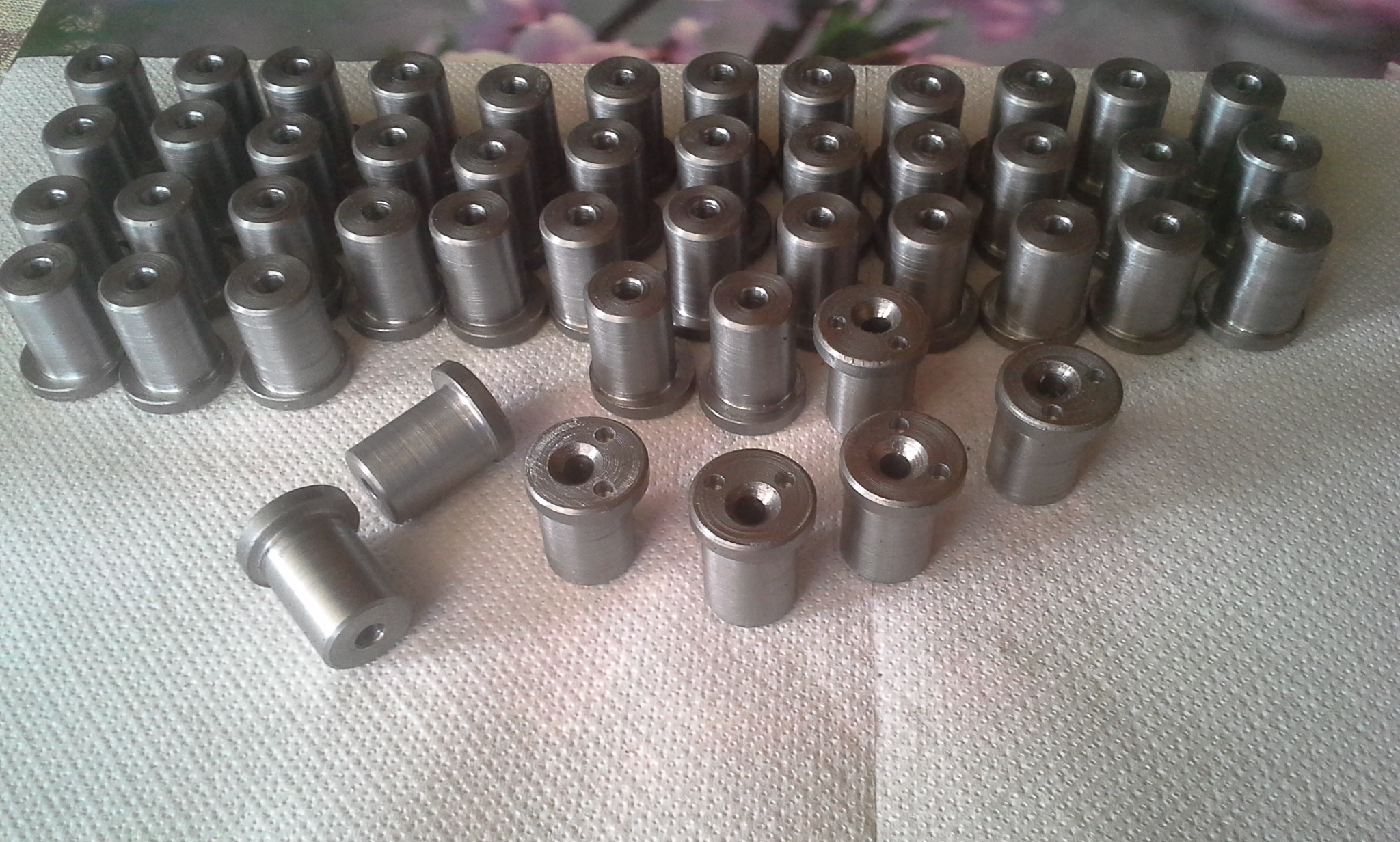

vala писал(а):Всё послойно в dxf, примерно так
vala, а в dxf формате, можете выложить?
И еще. Что за шайбы (или что это) с двух сторон от направляющих рельс? Для чего они нужны?
Без этих "шаиб" рельсы не выставить.
20180317_151154.jpg (5774 просмотра) <a class='original' href='./download/file.php?id=147960&mode=view' target=_blank>Загрузить оригинал (1.04 МБ)</a>
Рельса заклинена между ними и ни куда не уползёт.
