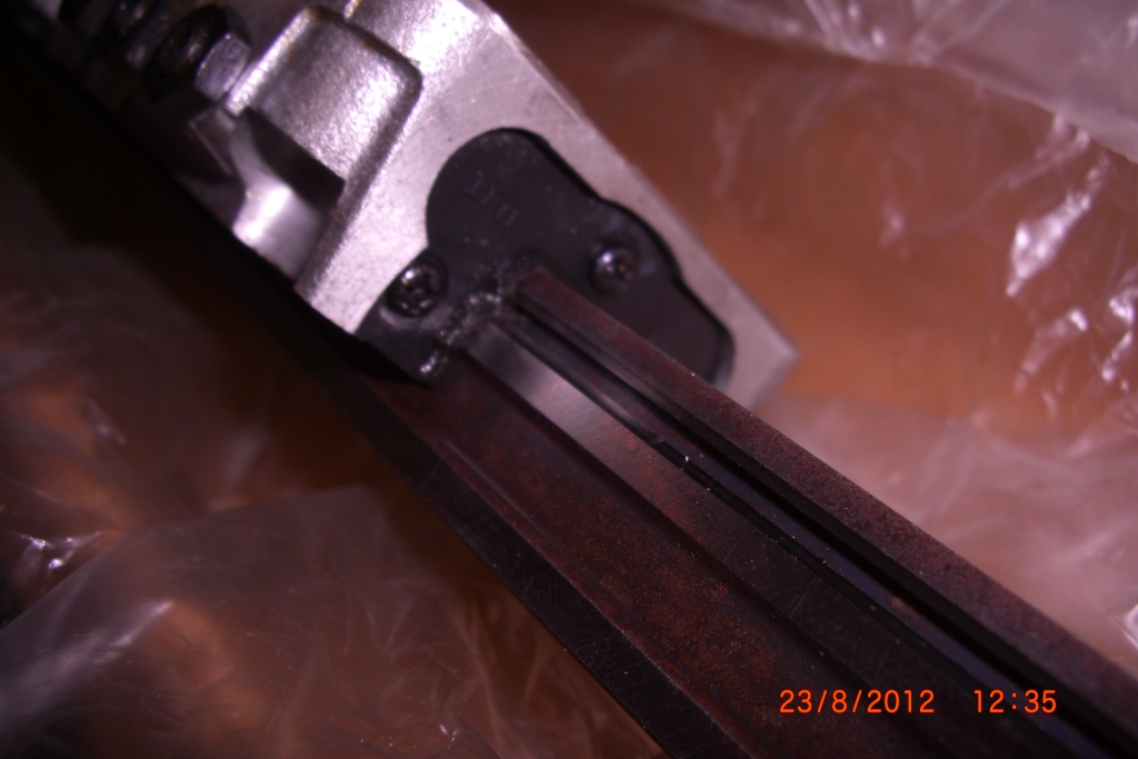

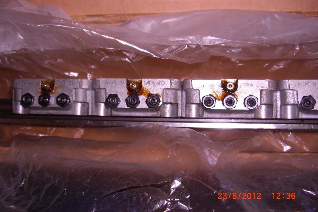

Fisher писал(а):ЛВА
Вот такая. Шарики двхрядные. (4155 просмотров) <a class='original' href='./download/file.php?id=7698&mode=view' target=_blank>Загрузить оригинал (416.98 КБ)</a>
Каретки. (4155 просмотров) <a class='original' href='./download/file.php?id=7699&mode=view' target=_blank>Загрузить оригинал (450.66 КБ)</a>
Каретки.
Два ряда шариков бегают по кругу. :) Кстати про IKO LWA20 немогу найти характеристики. Может кто подскажет? Скачал несколько каталогов IKO. Ненашол. :wik:

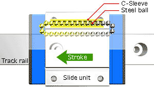

valb писал(а):Два ряда шариков бегают по кругу. :) Кстати про IKO LWA20 немогу найти характеристики. Может кто подскажет? Скачал несколько каталогов IKO. Ненашол. :wik:
Эт танкетки что-ли? Или я слеп стал с возрастом...
Re: Типа консультация по конструкции станка.
Не, это линейные подшипники, там по бокам в канавках шарики бегают.
Но шариков насколько я понял два ряда, сейчас многие делают по 4 ряда шариков, интересно, что лучше?

Nick писал(а):там по бокам в канавках шарики бегают
Они.
aftaev писал(а):лучше так
Не, такое не потяну. Мне б люменя обработать бы хватило. :D
По идее четырехрядные лучше, но уж что имеем. :wik:

valb писал(а):Кстати про IKO LWA20 немогу найти характеристики.
А у тебя точно именно LWA ?
valb
Сообщения: 263
Зарегистрирован: 10 апр 2011, 23:01
Репутация: 20
Откуда: Пенза
Сообщение valb »
Nick писал(а):А у тебя точно именно LWA ?
На коробке и каретке написано. На фото видно.
На другом форуме темка тоже есть. Какие-то редкие наверное. Ненаходятся.

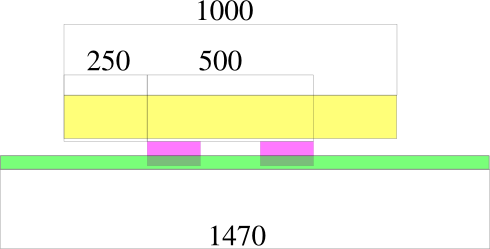

Свисание в крайних положениях стола по определению не может быть меньше рабочего хода.
Да, жёсткость портала будет максимальна, но вот жёсткость стола...
UAVpilot писал(а):Свисание в крайних положениях стола по определению не может быть меньше рабочего хода.
Может: вот пример

:) Nick так оно и будет. Не силен в рисовальных прогах. Спасибо. :good:
На бумаге могу, на компе нет. :wik:
