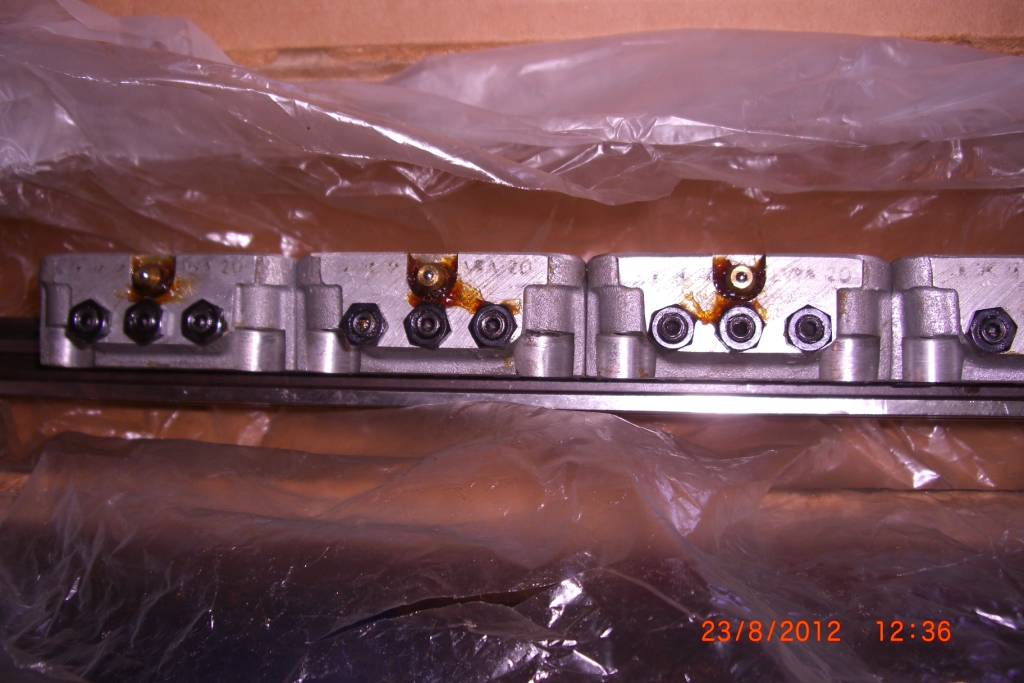

Fisher писал(а):ЛВА
Вот такая. Шарики двхрядные. (3935 просмотров) <a class='original' href='./download/file.php?id=7698&mode=view' target=_blank>Загрузить оригинал (416.98 КБ)</a>
Каретки. (3935 просмотров) <a class='original' href='./download/file.php?id=7699&mode=view' target=_blank>Загрузить оригинал (450.66 КБ)</a>
Каретки.
Два ряда шариков бегают по кругу. :) Кстати про IKO LWA20 немогу найти характеристики. Может кто подскажет? Скачал несколько каталогов IKO. Ненашол. :wik:

valb писал(а):Два ряда шариков бегают по кругу. :) Кстати про IKO LWA20 немогу найти характеристики. Может кто подскажет? Скачал несколько каталогов IKO. Ненашол. :wik:
Эт танкетки что-ли? Или я слеп стал с возрастом...
Сообщения: 22776
Re: Типа консультация по конструкции станка.
Не, это линейные подшипники, там по бокам в канавках шарики бегают.
Но шариков насколько я понял два ряда, сейчас многие делают по 4 ряда шариков, интересно, что лучше?

Nick писал(а):там по бокам в канавках шарики бегают
Они.

valb писал(а):Кстати про IKO LWA20 немогу найти характеристики.
А у тебя точно именно LWA ?
valb
Сообщения: 267
Зарегистрирован: 10 апр 2011, 23:01
Репутация: 20
Откуда: Пенза
Сообщение valb »
Nick писал(а):А у тебя точно именно LWA ?
На коробке и каретке написано. На фото видно.
На другом форуме темка тоже есть. Какие-то редкие наверное. Ненаходятся.
