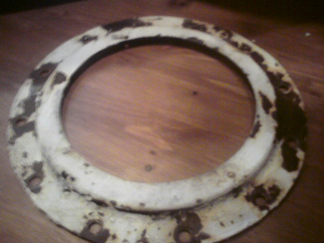

Ищу исполнителя для изготовления крышек иллюминаторов
Здравствуйте. Для начала хотел бы понять примерную стоимость работ. Заказывать планирую ориентировочно в начале зимы. D1 - 275 мм, D - 180 мм, S - 10 мм, толщина листа 3 мм, материал - сталь. Это эскиз, по нему понятна конструкция, чертеж со всеми размерами сделаю для непосредственного исполнителя. крепежные отверстия просверлю сам по месту.
количество - 8 штук надо.

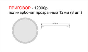

Я правильно понял это антивандальные крышки на иллюминаторы (лодки яхты ) ?
Если так , то могу предложить выполнить их из поликарбоната 10 -12 мм , с выборкой внутри изделия .

Тут вообще штамповка напрашивается... Это как бы не очень профильный форум по этой теме. А если и по этому профилю, то ради 8 штук пуассон с матрицей фрезеровать/точить как-то не серьезно. Давайте сделаю из Д16Т, если уж здесь исполнителя ищите. Ну да, потолще сделать придется... Но всяко проще и может быть дешевле чем фрезеровать стальную плиту 12мм

Побойтесь бога, неужели нельзя натокарить 8 деталей из цилиндра ?
Если не говорить о ротационной вытяжке (как по мне 3мм толстовато).

аха, аха... 4 гиба.. Дружище - буква D намекает что деталь круглая..karam писал(а):Готовы исполнить делается очень просто режется на лазере заготовка потом 4 гиба ,для просчёта цены нужны размеры там где отверстия какое расстояние до гиба.
Токарить тоже не вариант. она золотая будет. оптимально таки токарить матрицу с пуансоном и штамповать. прессы в принципе есть. наштамповать можно. Но вот будет ли 3ка нормально штамповаться. без утяжек и прочих радостей - лично я не уверен. по этому лично мы - пасс...

Зачем .. нарезать блинов и отфрезеровать. Даже не блинов, а квадратных заготовок из листа 10 мм.
Дешевле будет, чем от бревна отпиливать
Стоимость вопрос отдельный, но рассчитываемый. И да, сильно дороже чем матрица-пуансон + штампование.
Из дюральки бы, дня за четыре-пять настругал ..

В ТЗ метал , но всё же поликарбонат пластик не убиваемый .
Стоимость работы и материала - 12 000р.

Это не антивандальные крышки, это просто крышки иллюминаторов на сиротскую железную яхту. Изделия из поликарбоната удастся прижать болтами М6? Сдается мне головка болта захочет пролезть сквозь поликарбонат, если болт закрутить. Подкладывать шайбы под головки - пострадает эстетика. В углублении между внутренним отверстием и плоскостью с отверстиями под болты устанавливается стекло 4 мм. Крышка прижимает стекло. Можно попробовать приклеить поликарбонатную крышку со стеклом, но остается открытым вопрос фиксации крышки со стеклом на месте при приклеивании к вертикальной плоскости (к борту яхты) - площадь контакта - это плоскость с отверстиями под болты. Она будет соскальзывать под своим весом пока клей не засохнет.RASKROY писал(а):Я правильно понял это антивандальные крышки на иллюминаторы (лодки яхты ) ?
