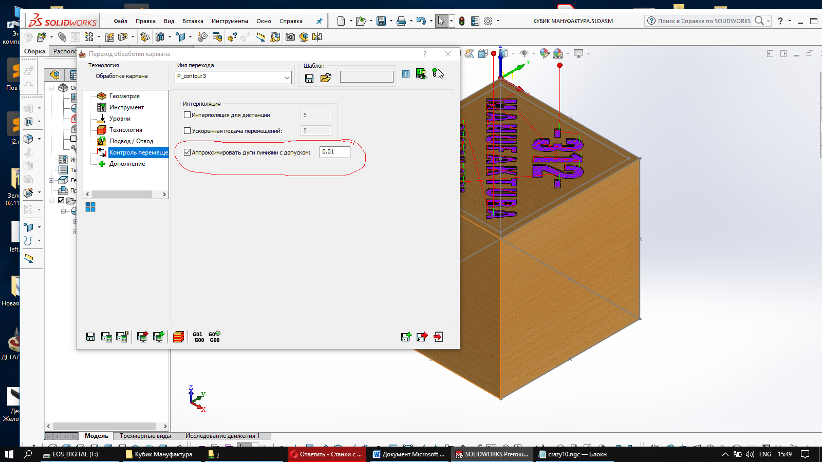

Решил данную проблему с ошибкой "Текущая точка та же, что и конец арки"
Нужно поставить галочку во вкладке контроль перемещений Аппроксимровать дуги с точность 0,01
