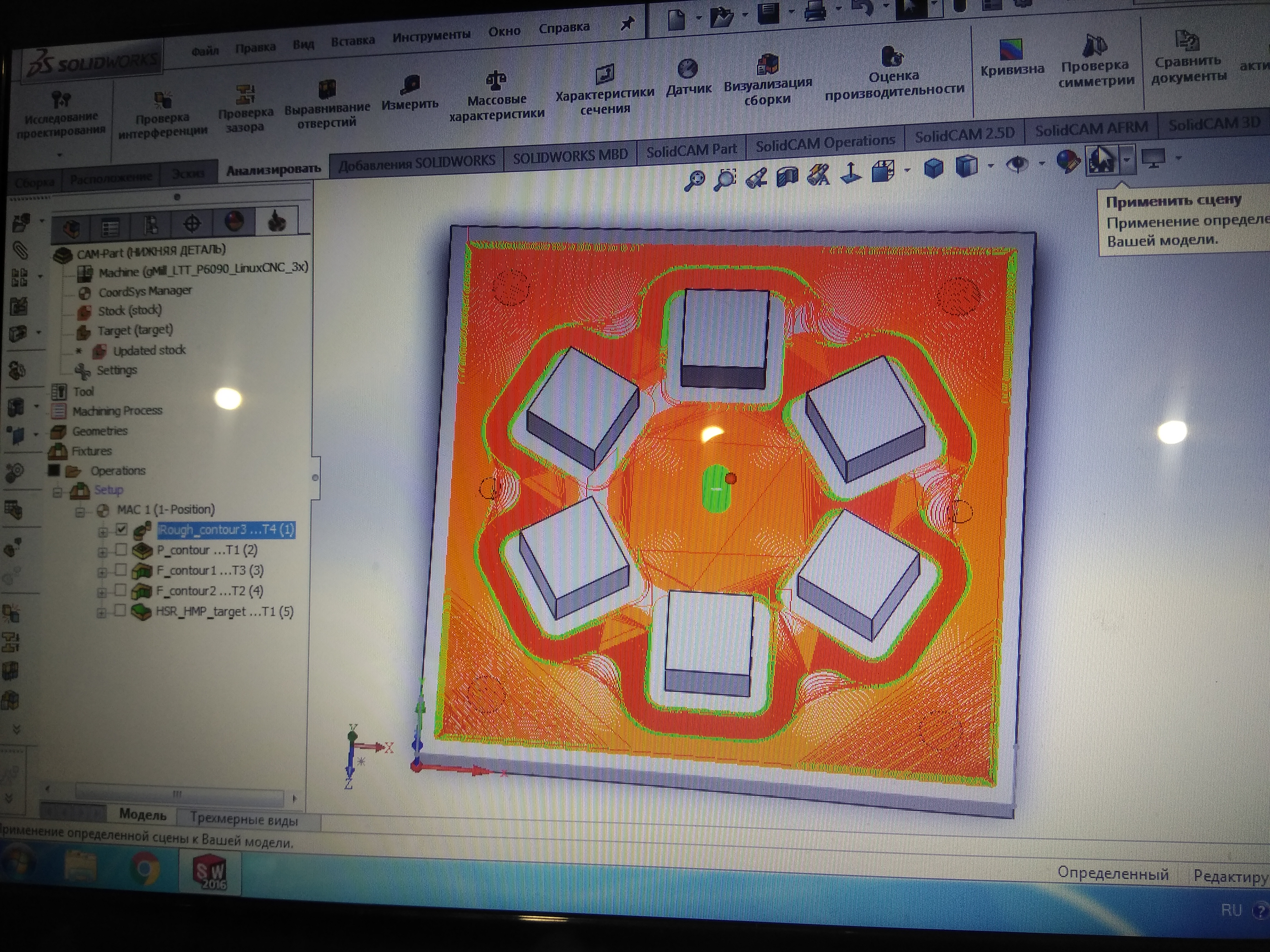

Здравствуйте. Набодался я с деталью - то фреза сломается, то затупится на классических стратегиях. Психанул, сделал УП iMachining в Solidcam, опробовал на дешёвой фрезе, потом получше поставил и стоял только стружку убирал. Это первый раз я пробую аймашининг. На ~17тыс. строке по счету выдало ошибку "текущая точка та же, что и конец арки". Если включать со следующей строки вручную, то делает шаг и опять такая ошибка. Ошибка выпадает примерно на том месте, где замыкаются проходы вокруг квадратных выступов. При этом визуализация в солиде проходит нормально. Ещё Линуксснс не хочет предварительно прорисовывать траэктории, тоже только на этой УП. Вначале любой УП всегда вручную пишу G64 P0.1 Q0.001 , иначе делает скругления.
Подскажите пожалуйста, как уйти от этой ошибки?
IMG_20180902_191128.jpg (4139 просмотров) <a class='original' href='./download/file.php?id=145354&mode=view' target=_blank>Загрузить оригинал (5.88 МБ)</a>
IMG_20180902_191239.jpg (4139 просмотров) <a class='original' href='./download/file.php?id=145353&mode=view' target=_blank>Загрузить оригинал (5.13 МБ)</a>
IMG_20180902_191741.jpg (4139 просмотров) <a class='original' href='./download/file.php?id=145351&mode=view' target=_blank>Загрузить оригинал (5.48 МБ)</a>
IMG_20180902_191711.jpg (4139 просмотров) <a class='original' href='./download/file.php?id=145352&mode=view' target=_blank>Загрузить оригинал (6.58 МБ)</a>
А здесь почему-то между тремя левыми квадратами не видно проходов с малым шагом, чую я там фрезу положу, когда станок попытается ее продвинуть сквозь всё мясо на глубине 15мм.

Текщая точка.......
Свазана с тем что арка (дуга G2 или G3) начало и конец ее в одном же месте. Или имеет расстояние меньше чем может ваш станок (меньше одного шага привода).
Лечится в постпроцессоре или рри создании УП включить интерполяцию.
А если с интерполяцией выполняется медленно то можно просто удалить эти строки. Т.к. всеравно станок их не сможет выполнить из-за худшей дискретности перемещений.

Решил данную проблему с ошибкой "Текущая точка та же, что и конец арки"
Нужно поставить галочку во вкладке контроль перемещений Аппроксимровать дуги с точность 0,01

Пишу прежде всего для себя - когда-то победил эту ошибку, а тут то ли пост старый, то ли еще что - опять вылезло.
И нашлась эта тема =)))
Нужно в файле станка vmid - отредактировать минимальную длину дуги.
