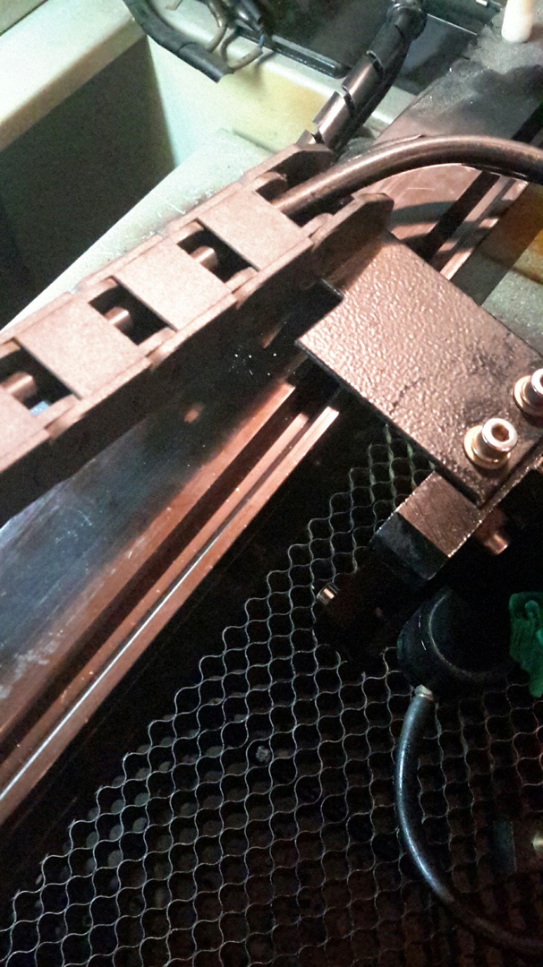

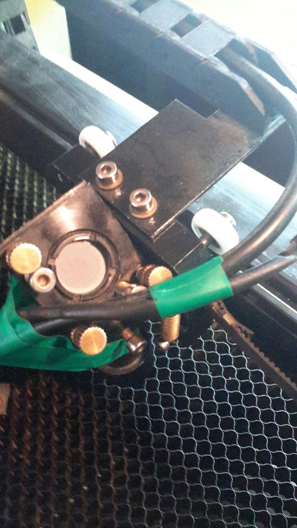

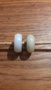

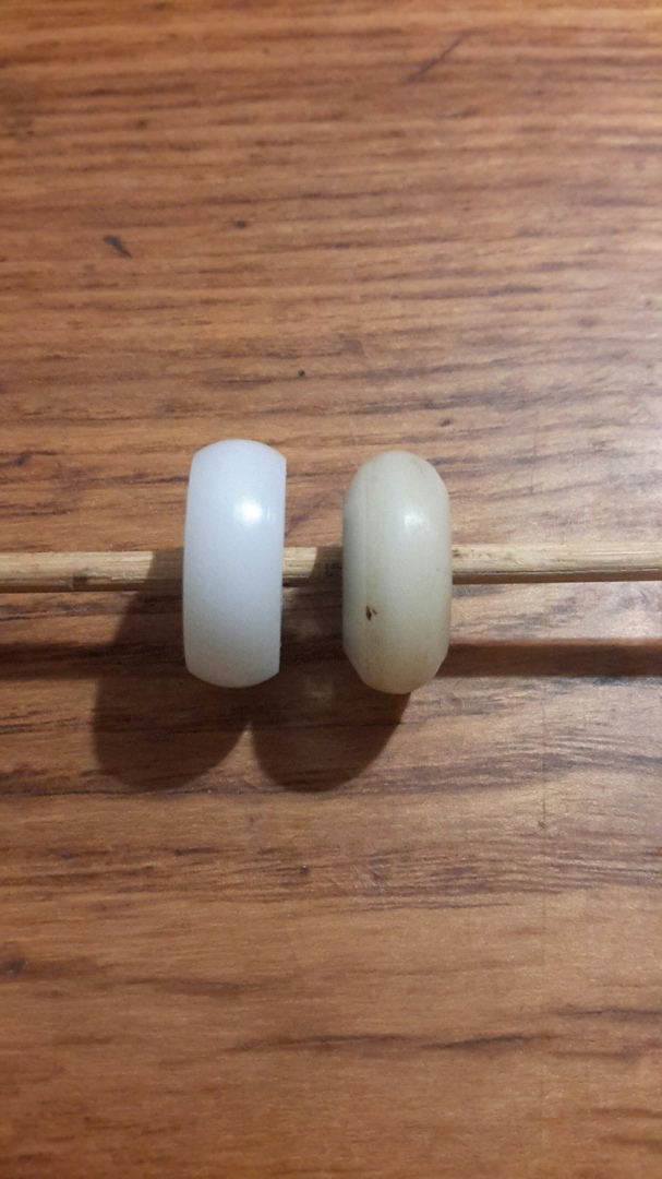

Станок отработал 1,5 года и у него стерлись родные ролики - при работе двигаются через раз и в итоге двигатель пропускает шаги. Найти точно такие получилось с очень большим трудом - весь али перерыла. В итоге то, что по описанию идеально подходило, оказалось совершенно не тем, что надо - они не встают идеально в колею для них. Я пробовала их подтачивать, но это ничего не дало. Станок режет, но все горизонтальные линии у него волнистые. Подскажите, кто как решал подобные проблемы? Есть ли те, у кого такой же станок - что вы делали? Где покупали комплектующие?
В описании к станку написано, что они d15, но штангель показывает 15,8мм внешний, и это они немного стерлись уже. Ширина 6,5, внутренний размер 4 мм. То, что в итоге я купила на али d16 просто немного другой формы: родной ролик с почти круглым краем, а новый с более квадратным что ли.

Я б просто выточил на токарном. В отсутствии его обратился к токарю с прутком фторопласта или капролона. А в центр этих роликов поставить подшипник чтоб дольше ходили.

Єммм а направляющие не V-Slot слот - на фото вроде они.
Под них есть ролики с соответствующим профилем и он ни разу не круглый.
Гуглится по слову OpenBuilds? продаётся на али - например https://it.aliexpress.com/item/3d-print ... 4c4d63uVEv

Эти ролики от душевых кабин вроде. Значительно дешевле Openbuilds.
Направляющая тоже изнашивается. Новые ролики тоже будут болтаться - нужно износ направляющих как-то компенсировать.
Как в оригинальной каретке люфт выбирается непонятно. Похоже, что никак.
Под openbuilds ролики скорее всего придется каретку переделывать.

Сходила к токарю. Он не смог/не захотел вырезать ролики подходящей формы, но сделал мне шайбочки, которые практически убрали волну, по крайней мере ее не видно невооруженным взглядом (если детали переворачивать и пробовать вставлять в места вырезов, то становится понятно, что они не идеально ровные).
По ссылке на авито ролики похожей формы, но совсем другого размера (намного шире) и найти нужного размера не получилось.
На данный момент основная проблема условно решена, но буду продолжать искать варианты и подходящий размер роликов. Всем спасибо за советы.
