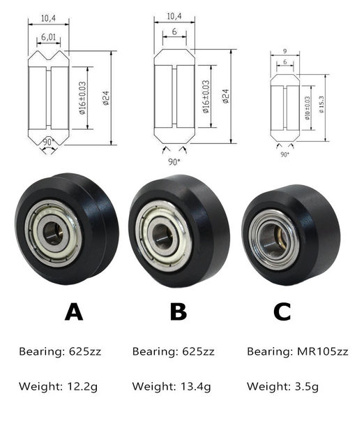

Єммм а направляющие не V-Slot слот - на фото вроде они.
Под них есть ролики с соответствующим профилем и он ни разу не круглый.
Гуглится по слову OpenBuilds? продаётся на али - например https://it.aliexpress.com/item/3d-print ... 4c4d63uVEv

Эти ролики от душевых кабин вроде. Значительно дешевле Openbuilds.
Направляющая тоже изнашивается. Новые ролики тоже будут болтаться - нужно износ направляющих как-то компенсировать.
Как в оригинальной каретке люфт выбирается непонятно. Похоже, что никак.
Под openbuilds ролики скорее всего придется каретку переделывать.
А ссылка правильная - брал у них, претензий нет. Перед этим брал в BigTree (на али куча клонов этого магазина) - косяк на косяке. Подшипники хрустят и люфтят. Прецизионная шайба 0.75, а не 1 мм - зажимает подшипники. Фаска на самом ролике не 45 а градусов 60.
