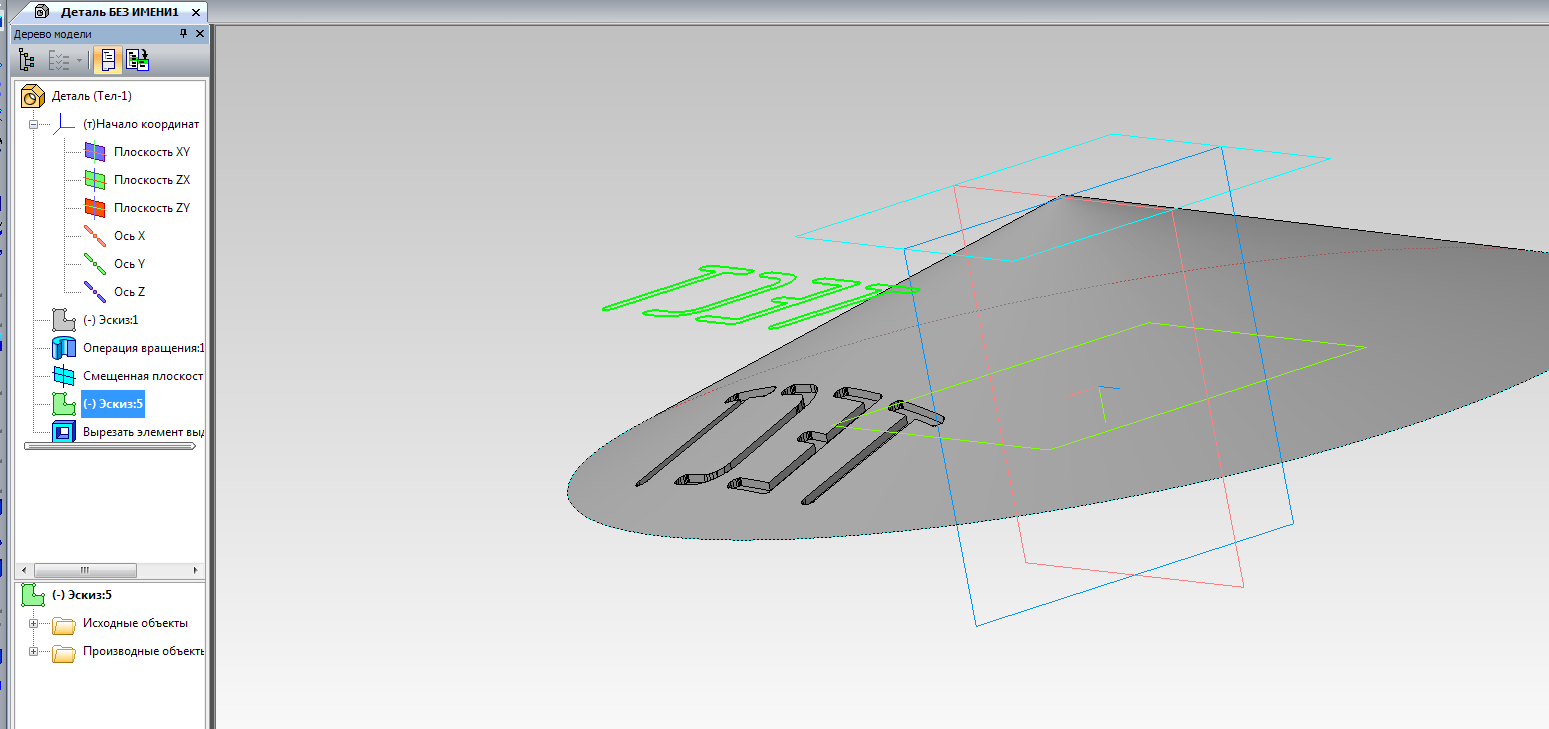

123.png (12578 просмотров) <a class='original' href='./download/file.php?id=145220&mode=view' target=_blank>Загрузить оригинал (73.92 КБ)</a>
По аналогии и в Инвенторе строится.
Хоть с сферической, хоть с конической в вакууме. В параметрах вырезания ставим до поверхности и указываем перебег за поверхность на глубину гравировки. И карманчик получается без поднутрений.
Вообще как мне кажется проще в солидкам запрограммировать гравировку. Загружаем модель, загружаем надпись в векторе и гравируем проецированием на целевую поверхность. Хотя чем больше я читаю темы по солдкаму тем больше он у меня вызывает отрицательные эмоции.
