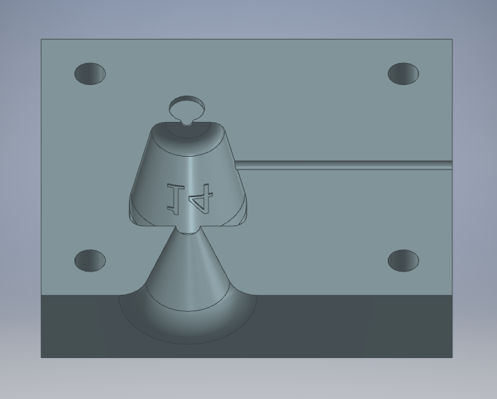

Не нашел темы в которой можно было бы обсудить вопросы проектирования деталей/узлов в этой программе.
Проектирую форму для литья свинцовых грузил с крючком. Нужно на внутреннюю часть полусферы нанести зеркальные цифры массы груза. В интернете есть несколько видео, но все они описывают нанесение "чертежа" на поверхность, то есть какие то линии, фигуры в виде прямоугольников, и др кривые. Текст же в моем случае не воспринимается программой как кривые. Может кто то знает как сделать?

покажите текст который пытаетесь нанести. Возможно он содержит самопересекающиеся или незамкнутые контуры. Попробуйте использовать специальный шрифт для гравировки надписей. Как вариант попробуйте разрушить надпись, тогда она должна стать вектором.

Текстом это сложно назвать. Нужно всего лишь две цифры, 1 и 4, то есть 14. Это маркировка массы груза. Создаю эскиз, рисую линию. Выбираю текст по линии, и пишу 14 и нажимаю кнопочку "выравнивание по центру". Как разрушить текст - не нашел. Возможно это помогло бы

sima8520 писал(а):Нужно на внутреннюю часть полусферы нанести зеркальные цифры массы груза
Надо создать рабочую плоскость, касательную к цилиндрической\конической поверхности, на ней создать эскиз, затем инструментом "Рельеф" или "Emboss" выдавить в сторону нужной поверхности, можно поставить галочку "Деформировать".

sima8520 писал(а): Как разрушить текст - не нашел. Возможно это помогло бы
Не надо ничего рушить. Вот тут подробно:

В моем случае не получается так, т.к. поверхность вогнутая. Наверное надо всё заново делать, на детали сделать текст, и потом с помощью операции "комбинировать" получить форму с нужным текстом

sima8520 писал(а):В моем случае не получается так, т.к. поверхность вогнутая.
Вообще пофиг какая поверхность. Вот накатал побыстрому. Буквально две минуты:

а какую плоскость вы выбрали для создания эскиза? касательная к поверхности через точку?

sima8520 писал(а):касательная к поверхности через точку?
Да, она самая
Re: Autodesk Inventor 2016-2019
:mrgreen: рад как :monkey:
:good: спасибо
Получилось.png (12744 просмотра) <a class='original' href='./download/file.php?id=145191&mode=view' target=_blank>Загрузить оригинал (114.93 КБ)</a>

Если расположить надпись по поверхности как в видео то есть вероятность что получатся поднутрения либо недостижимые области. Ну не будет же он гравировать на 4 осях эту надпись. Я бы расположил эскиз на верхней грани и вырезал его на глубину ниже самой низкой точки формы. Надеюсь меня правильно поняли.
