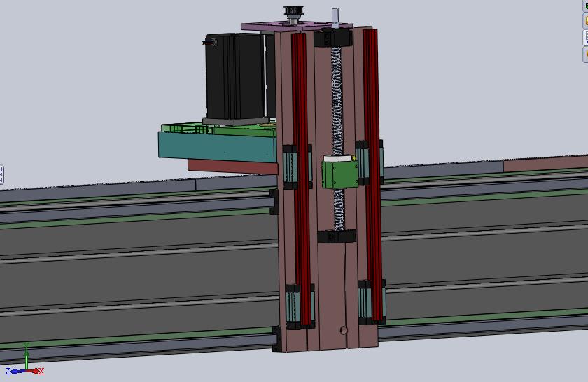

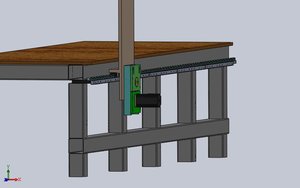

Часть первая - проектирование/расчет
AFT3518-2.JPG (12914 просмотров) <a class='original' href='./download/file.php?id=7448&mode=view' target=_blank>Загрузить оригинал (32.43 КБ)</a>
AFT3518-1.JPG (12914 просмотров) <a class='original' href='./download/file.php?id=7449&mode=view' target=_blank>Загрузить оригинал (45.72 КБ)</a>

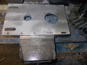

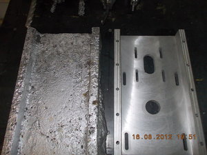

В САМ программе готовим Gcode для ЧПУ станка. Отливаем заготовки из Ала, фрезеруем на своем ЧПУ станке.
DSCN0849.jpg (12904 просмотра) <a class='original' href='./download/file.php?id=7451&mode=view' target=_blank>Загрузить оригинал (229.35 КБ)</a>
DSCN0861.jpg (12904 просмотра) <a class='original' href='./download/file.php?id=7452&mode=view' target=_blank>Загрузить оригинал (245.5 КБ)</a>
Деталь редуктора до и после обработки
До и после.jpg (12904 просмотра) <a class='original' href='./download/file.php?id=7450&mode=view' target=_blank>Загрузить оригинал (232.89 КБ)</a>

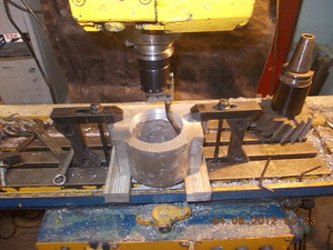

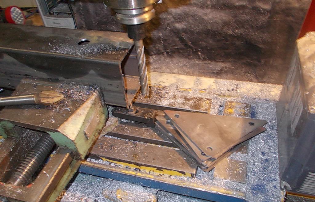

За все эт время отливали нужные железки и фрезеровали мелочевку. В углах станины будут косынки, их нарезали на плазме, потом фрезернули чтоб было 90 град.
Принялись за нарезку профильной трубы. Нет супер точной отрезалки потому после реза концы труб фрезеруем.
На фото торец трубы готовится к фрезеровке и фрезерованные косынки.
Фрезеровка.JPG (12390 просмотров) <a class='original' href='./download/file.php?id=8196&mode=view' target=_blank>Загрузить оригинал (119.88 КБ)</a>
Нарежем трубу начнем варить, выставлять чтоб пропеллером не была станина, старить. Думаю этот процесс мало кому интересен :hehehe:

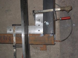

Начали варить станину станка. Выставляем по уровням, стягиваем струбцинами к специально сделанному уголку и прихватываем.
Сварка углов.JPG (12338 просмотров) <a class='original' href='./download/file.php?id=8216&mode=view' target=_blank>Загрузить оригинал (86.48 КБ)</a>
В изготовлении станка когда нет большого плоскошлифа очень нужны подобные линейки http://www.chipmaker.ru/topic/65803/pag ... p__1431713

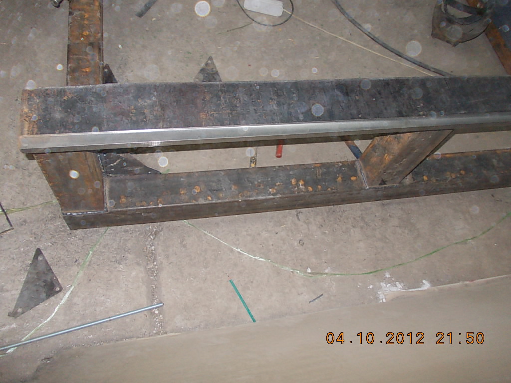

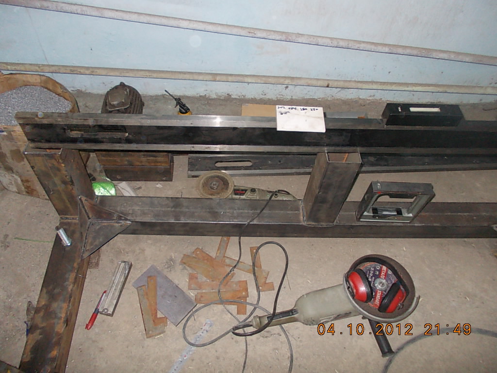

Сварили основание станины из профильной трубы 100х100. Трубы профильные как всегда не есть ровные потому все "столбики" выставляем точно в уровень по лекальной линейке
DSCN0938.jpg (12260 просмотров) <a class='original' href='./download/file.php?id=8337&mode=view' target=_blank>Загрузить оригинал (251 КБ)</a>
далее будем крепить полосы на которые будут устанавливаться рельсы по Y Это самое веселое занятие :hehehe:
DSCN0939.jpg (12260 просмотров) <a class='original' href='./download/file.php?id=8338&mode=view' target=_blank>Загрузить оригинал (250.47 КБ)</a>

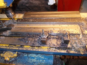

Рельсы устанавливаем на специальную пластину в которой сделаны отверстия под крепление рельса и паз для упора(фрезерован и отшабрин). Рельсы упираются в паз, притягиваются струбцинами и выставляются по индикатору. На вид все легко и просто пока не попробуешь :hehehe:

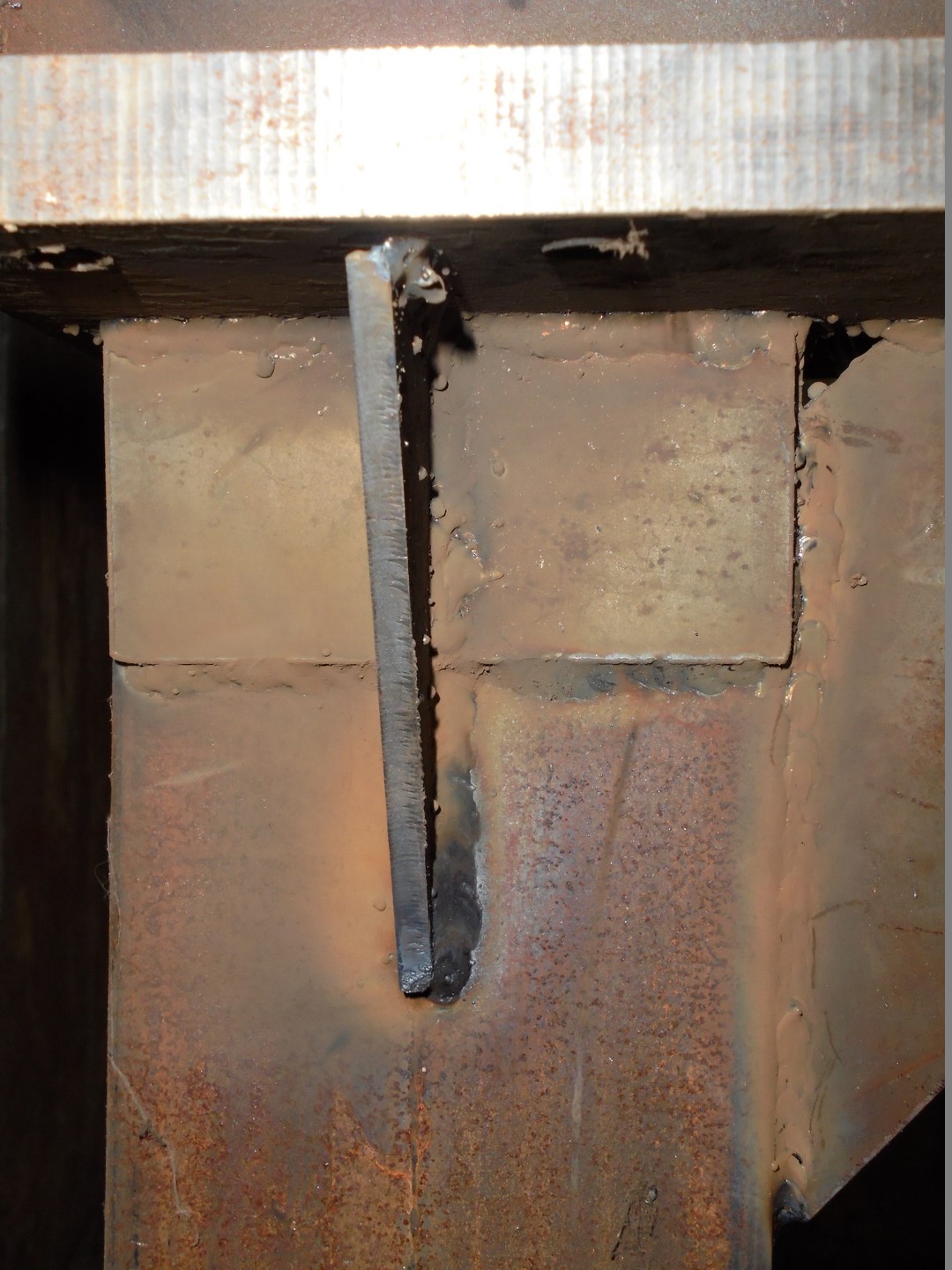

Заказчик по ряду причин отказался от станка, да и мы не очень расстроились. Станина стояла, стояла, и вот решили сделать из нее плазмогазорезку для собственных нужд. Тема потому переименовалась :)
Re: Плазмогазорезка 3500 х 1800
Станину пришлость малость разрезать и расширить около 300мм чтобы во внутрь можно было устанавливать независимей стол.
Рельсы крепяться на фрезерованные/пошабренные пластины 20мм и прикручиваются болтами М8 (снизу рельса через платину). Между ногами станины и пластины на которой лежит рельс приварены укосины для жесткости.
DSC03197 (Копировать).JPG (9030 просмотров) <a class='original' href='./download/file.php?id=53527&mode=view' target=_blank>Загрузить оригинал (300.86 КБ)</a>

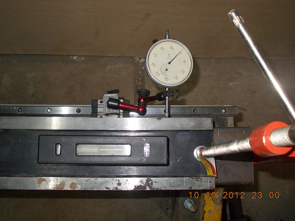

aftaev писал(а):Рельсы крепяться на фрезерованные/пошабренные пластины 20мм
А что ты там шабрил?
Nick писал(а):А что ты там шабрил?
На этой фотке http://www.cnc-club.ru/forum/download/f ... =view&mt=1 пластина 3500мм толщиной 20мм имеет фрезерованную площадку для установки рельса. После снятия с фрезерного, приваривания к станине ее повело. Линейки прикладывали и по краске шабрили.
Nick, рельс длиной 3м 20мм не так и просто выставить точно, особенно когда есть линейка :) Без линейки просто - прикрутил и радуешься как будто ровно, а расброс может составлять до 3х мм ;)

А скрещивание плоскостей установки направляющих и параллельность упорных буртов как выбирал? Линейкой и уровнем, или есть что-то похитрее?
NKS писал(а):А скрещивание плоскостей установки направляющих и параллельность упорных буртов как выбирал?
Там один стык. Фрезеровали железку имитирующую рельсы. Прикручивали, потом все сваривали.

Извини, я немного не про то. Я так понял это пластина на ось Х, значит должна быть ещё одна такая-же с противоположной стороны рамы. Про их взаимное положение я и спросил .
NKS писал(а):Я так понял это пластина на ось Х, значит должна быть ещё одна такая-же с противоположной стороны рамы. Про их взаимное положение я и спросил .
Это ось Y. Правильно две пластины справа и слева. Чтобы пластины под рельс были в одной плоскости и не было пропеллером - все устанавливается по уровням.
На фотке http://www.cnc-club.ru/forum/download/f ... =view&mt=1 видны Г образные пластины, это от трансформаторов. Их подкладывали под линейку, высчитывали толщину и шлифмашинкой спиливали столбики.
На фрезерованный пластины кладем УСП плиты, на них линейки, уровень . В ногах портала винты регулировочные, по уровню все вывели.

Понятно, кропотливая работёнка. Спросил, потому что вспомнил, как менял направляющие на лазерном станке ( там всего поле 1500х2500 супротив 3500х1800, и на более жёсткой станине). Проклял тогда всё на свете.
NKS писал(а):Понятно, кропотливая работёнка. Спросил, потому что вспомнил, как менял направляющие на лазерном станке ( там всего поле 1500х2500 супротив 3500х1800, и на более жёсткой станине). Проклял тогда всё на свете.
:hehehe:
А свиду ведь кажется чего там - есть ровная поверхность, буртик, кинул рельс и прикрутил :) У нас не такие большие требования по точности 5 десятки для плазмы пойдет на 3м, у лазеров по точнее все нужно делать.
Одну рельсу прикручивал и выставлял весь вечер, терпения не хватило оставил на другой день.

Мне с напарником пришлось сутки потратить на ось X и ещё 8 часов на ось Y, с учётом того что это был готовый станок. В итоге плюнули на перпендикулярность осей физическую и скорректировали программно ( правда при этом я был только наблюдателем) :)
NKS писал(а):Мне с напарником пришлось сутки потратить на ось X и ещё 8 часов на ось Y
Выставляли как по линейке и индикатору?
