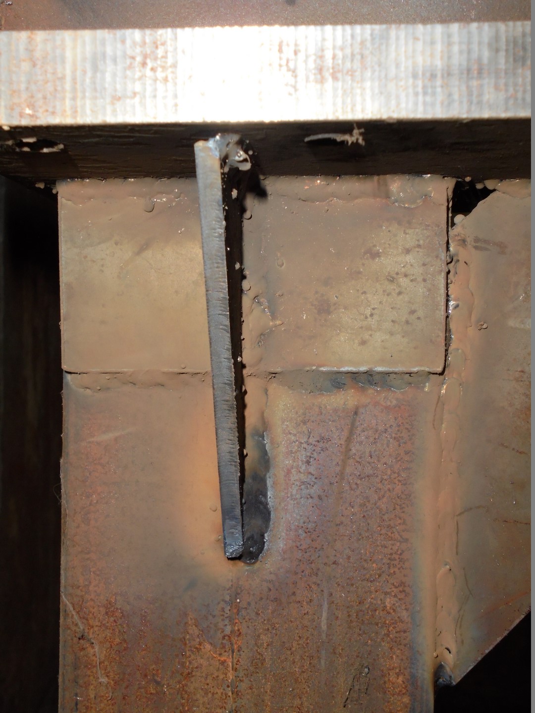

Станину пришлость малость разрезать и расширить около 300мм чтобы во внутрь можно было устанавливать независимей стол.
Рельсы крепяться на фрезерованные/пошабренные пластины 20мм и прикручиваются болтами М8 (снизу рельса через платину). Между ногами станины и пластины на которой лежит рельс приварены укосины для жесткости.
DSC03197 (Копировать).JPG (9038 просмотров) <a class='original' href='./download/file.php?id=53527&mode=view' target=_blank>Загрузить оригинал (300.86 КБ)</a>
DSC03198 (Копировать).JPG (9038 просмотров) <a class='original' href='./download/file.php?id=53528&mode=view' target=_blank>Загрузить оригинал (207.92 КБ)</a>

aftaev писал(а):Рельсы крепяться на фрезерованные/пошабренные пластины 20мм
А что ты там шабрил?
Re: Плазмогазорезка 3500 х 1800
Nick писал(а):А что ты там шабрил?
На этой фотке http://www.cnc-club.ru/forum/download/f ... =view&mt=1 пластина 3500мм толщиной 20мм имеет фрезерованную площадку для установки рельса. После снятия с фрезерного, приваривания к станине ее повело. Линейки прикладывали и по краске шабрили.
Nick, рельс длиной 3м 20мм не так и просто выставить точно, особенно когда есть линейка :) Без линейки просто - прикрутил и радуешься как будто ровно, а расброс может составлять до 3х мм ;)

А скрещивание плоскостей установки направляющих и параллельность упорных буртов как выбирал? Линейкой и уровнем, или есть что-то похитрее?
NKS писал(а):А скрещивание плоскостей установки направляющих и параллельность упорных буртов как выбирал?
Там один стык. Фрезеровали железку имитирующую рельсы. Прикручивали, потом все сваривали.

Извини, я немного не про то. Я так понял это пластина на ось Х, значит должна быть ещё одна такая-же с противоположной стороны рамы. Про их взаимное положение я и спросил .
NKS писал(а):Я так понял это пластина на ось Х, значит должна быть ещё одна такая-же с противоположной стороны рамы. Про их взаимное положение я и спросил .
Это ось Y. Правильно две пластины справа и слева. Чтобы пластины под рельс были в одной плоскости и не было пропеллером - все устанавливается по уровням.
На фотке http://www.cnc-club.ru/forum/download/f ... =view&mt=1 видны Г образные пластины, это от трансформаторов. Их подкладывали под линейку, высчитывали толщину и шлифмашинкой спиливали столбики.
На фрезерованный пластины кладем УСП плиты, на них линейки, уровень . В ногах портала винты регулировочные, по уровню все вывели.

Понятно, кропотливая работёнка. Спросил, потому что вспомнил, как менял направляющие на лазерном станке ( там всего поле 1500х2500 супротив 3500х1800, и на более жёсткой станине). Проклял тогда всё на свете.
NKS писал(а):Понятно, кропотливая работёнка. Спросил, потому что вспомнил, как менял направляющие на лазерном станке ( там всего поле 1500х2500 супротив 3500х1800, и на более жёсткой станине). Проклял тогда всё на свете.
:hehehe:
А свиду ведь кажется чего там - есть ровная поверхность, буртик, кинул рельс и прикрутил :) У нас не такие большие требования по точности 5 десятки для плазмы пойдет на 3м, у лазеров по точнее все нужно делать.
Одну рельсу прикручивал и выставлял весь вечер, терпения не хватило оставил на другой день.

Мне с напарником пришлось сутки потратить на ось X и ещё 8 часов на ось Y, с учётом того что это был готовый станок. В итоге плюнули на перпендикулярность осей физическую и скорректировали программно ( правда при этом я был только наблюдателем) :)
NKS писал(а):Мне с напарником пришлось сутки потратить на ось X и ещё 8 часов на ось Y
Выставляли как по линейке и индикатору?
