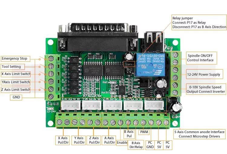

Не могу понять, как и куда подключать кнопку e-stop. Хочу, чтобы сигнал шел и на плату правления и на драйвера, и на частотник.
Вообще задумка такая: подавать сигнал на плату управления.
А как быть, если плата глюкнула, например, из-за статики или еще чего там ей взбрело мизерный "ум", как тогда отключать механику? Вот и хочу как-то запараллелить (продублировать сообщение на ШД и драйвера и частотник) еще.
А можно параллельно их соединить или нет? Или реле ставить?
Плата самая простая:
myeG4x7MSx8.jpg (6480 просмотров) <a class='original' href='./download/file.php?id=145027&mode=view' target=_blank>Загрузить оригинал (81.43 КБ)</a>
Я так понимаю, один провод от кнопки к pin e-stop (слева верхний), а второй провод к GND, правильно?
А как плата передает сигнал о e-stop на драйвера и шпиндель (когда он управляется через аналоговый сигнал от платы на 10V и вклю/выкл - пины справа)?
Я так понимаю, при нажатии e-stop она размыкает все реле, в т.ч. управления шпинделя и перестает передавать step/dir сигнал на драйвера. Правильно?
Как правильно у драйверов подключать e-stop? На Enable "+" и "-", что туда подводится?
И как выключать шпиндель?

Подключите к Еmergency Stop и не множьте сущности без необходимости.
Обесточивание частотника внешним контактором приведёт к тому, что на выбеге шпиндель еще секунд 30 будет вращаться ..
Это с 10-12 тысяч оборотов. Например.

Для этого существуют контакторы, обесточивающие ВСЁ. Вообще всё.
Но, заводить на них Е-стоп идея не лучшая. Т.к. кнопкой е-стоп вы будете пользоваться часто, особенно в "начале пути".
Кнопки Е-стоп имеют две группы контактов. Нормально открытые и нормально закрытые.
Хорошая идея - использовать нормально закрытые, как для е-стоп, так и для концевиков.
Т.е. при нажатии кнопки/срабатывании концевика цепь РАЗРЫВАЕТСЯ. По линии управления проходит управляющий сигнал.
В программе ЧПУ, в настройках, указываете какой уровень будет использоваться. Низкий или высокий, в качестве управляющего сигнала.
Помните, что обесточивание шпинделя, частотника, не приведёт к мгновенной остановке. Будет выбег. И в условиях обесточенного оборудования выбег будет длительным.
В то время как при использовании штатного е-стоп, и прохождении на частотник управляющего сигнала, шпиндель остановится за короткий промежуток времени. 3-5 секунд.

Если хочешь получить независимую систему безопасности, установи по 2 концевика на каждую ось и собирай такую схему: http://www.cnc-club.ru/forum/viewtopic. ... 1&t=192411. #19 пост. Через реле подключается нагрузка: драйверы шд через первое, инвертор шпинделя через второе и т.д. ... Работает не первый год и ни одного сбоя!

Если я понял, вы предлагаете запараллелить или последовательно датчики на оси. Но лучше уточнить ссылку... Это все понятно. Но не решает вопроса, когда плата может глюкнуть и не будет реагировать ни на какие кнопки e-stop, а значит и датчики ей будут нипочем.
Нужно как-то делать так, чтобы драйвера либо enable включали, либо не получали сигнал step/dir и вставали в удержание (лучше), а у ЧП размыкалось реле запуска шпинделя.
Выходит, что можно поставить реле, подключить на e-stop (чтобы увеличить кол-во замыкающих контактов) и на реле весить дополнительные размыкания. Только вот замороченная схема получается :) как бы не создало помехи для сигналов драйверов (из-за пропусков через реле)

Ты так ничего и не понял! Ставятся ДОПОЛНИТЕЛЬНЫЕ концевики, собирается ОТДЕЛЬНЫЙ БЛОК, который управляется кнопками START/STOP. Эти кнопки никакого отношения к EStop не имеют! Поэтому этому блоку будет пофиг, глюканет контроллер или нет, но при наезде на ДОПОЛНИТЕЛЬНЫЙ концевик или при нажатии на кнопку STOP, этот блок обесточит станок.
