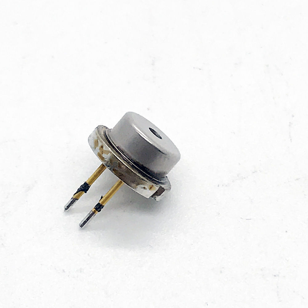

xxmorph
- Новичок
- Сообщения: 6
- Зарегистрирован: 22 авг 2018, 19:43
- Репутация: 0
- Настоящее имя: Андрей
- Контактная информация:
Re: Лазер светит но не жжет (Laseraxe 7W)
Помогите, пожалуйста, ссылкой на продавца диода.
- separatorus
- Опытный
- Сообщения: 175
- Зарегистрирован: 13 май 2018, 06:54
- Репутация: 10
- Настоящее имя: Стас Барецкий
https://www.ebay.com/itm/BRAND-NEW-7W-N ... 2808972932xxmorph писал(а):Помогите, пожалуйста, ссылкой на продавца диода.

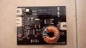

драйвер у тебя походу вот такого типа? для долгой жизни 6-7вт диодов советую выставить на нём ток не более 4а...4.5а максимум...и чтоб кнопка включения вентилятора всегда была включена))))xxmorph писал(а):Вентилятор включается кнопкой на плате, которая закреплена на боковой стенке радиатора. Сам вентилятор установлен на верхней грани радиатора.
Самурай без меча подобен самураю с мечом, но только без меча

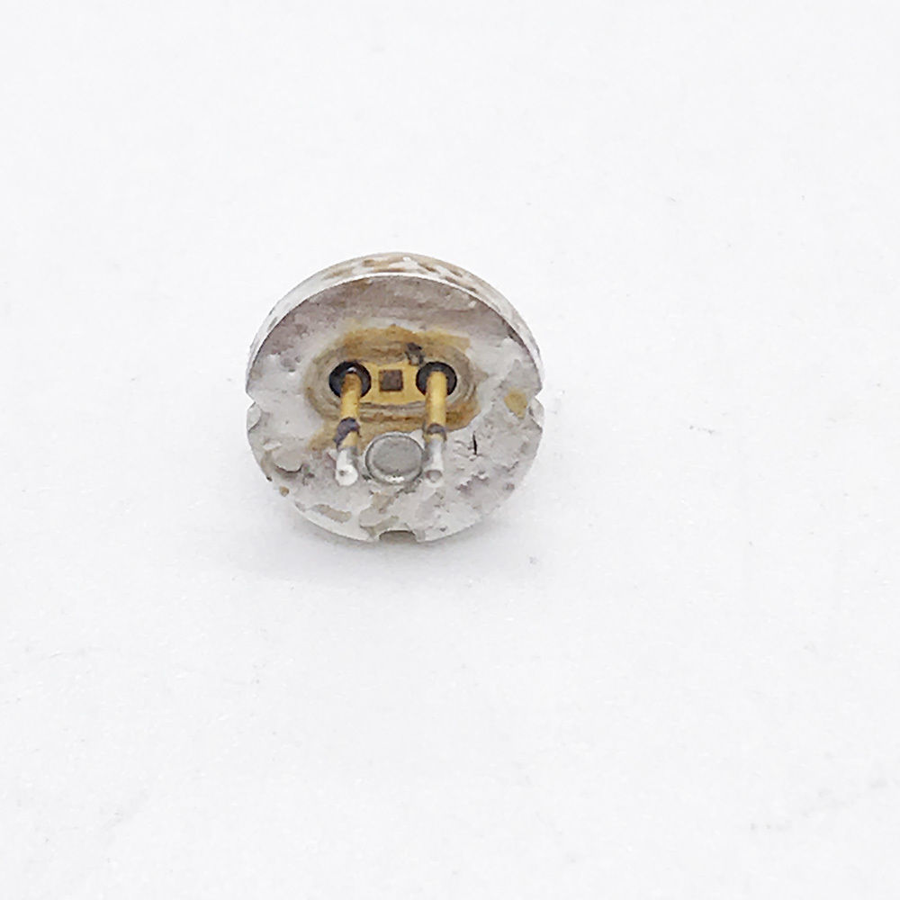

xxmorph
- Новичок
- Сообщения: 6
- Репутация: 0
separatorus, да, именно такая плата. Каким ПО пользоваться чтобы изменить настройки, т.е. выставить ток?
- separatorus
- Опытный
- Сообщения: 175
- Репутация: 10
подстроечным резистором на драйвереxxmorph писал(а):Каким ПО пользоваться чтобы изменить настройки, т.е. выставить ток?
xxmorph
- Новичок
- Сообщения: 6
- Репутация: 0
Буду разбирать модуль и извлекать диод. Хочу увидеть его чтобы заказать аналогичный. Фото выложу. За ссылку на продавца - спасибо.
