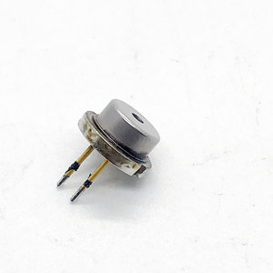

xxmorph писал(а):Хочу увидеть его чтобы заказать аналогичный.
:hehehe: :hehehe: :lol: :lol: :lol:
s-l16030.jpg (7266 просмотров) <a class='original' href='./download/file.php?id=144952&mode=view' target=_blank>Загрузить оригинал (58.2 КБ)</a>
s-l16040.jpg (7266 просмотров) <a class='original' href='./download/file.php?id=144953&mode=view' target=_blank>Загрузить оригинал (48.6 КБ)</a>
