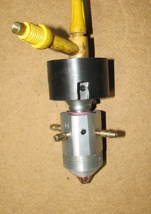

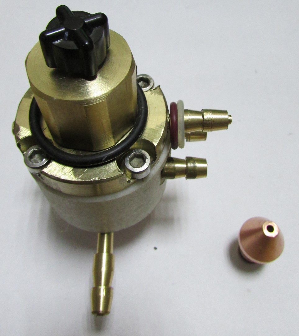

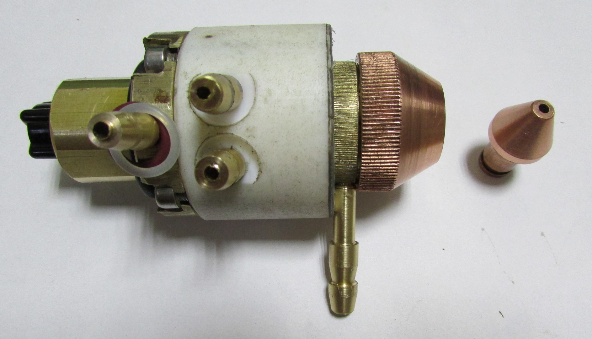

Разработали и выточили собственный плазматрон DIY PTA Plasma(вариант №3). Два первых экспериментальных плазматрона до этого были примитивные и сгорели :roll: Этот еще не испытывали :hehehe:
IMG_0195 (Копировать).JPG (22160 просмотров) <a class='original' href='./download/file.php?id=145161&mode=view' target=_blank>Загрузить оригинал (338.74 КБ)</a>
IMG_0196 (Копировать).JPG (22160 просмотров) <a class='original' href='./download/file.php?id=145162&mode=view' target=_blank>Загрузить оригинал (165 КБ)</a>
IMG_0197 (Копировать).JPG (22160 просмотров) <a class='original' href='./download/file.php?id=145163&mode=view' target=_blank>Загрузить оригинал (178.79 КБ)</a>

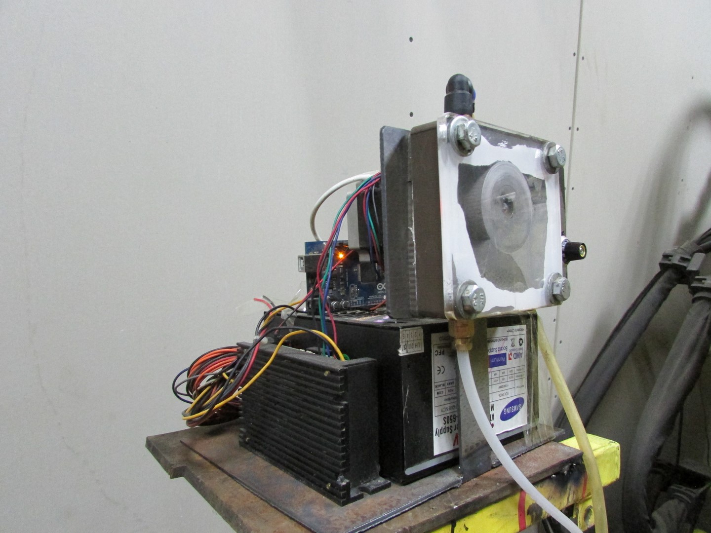

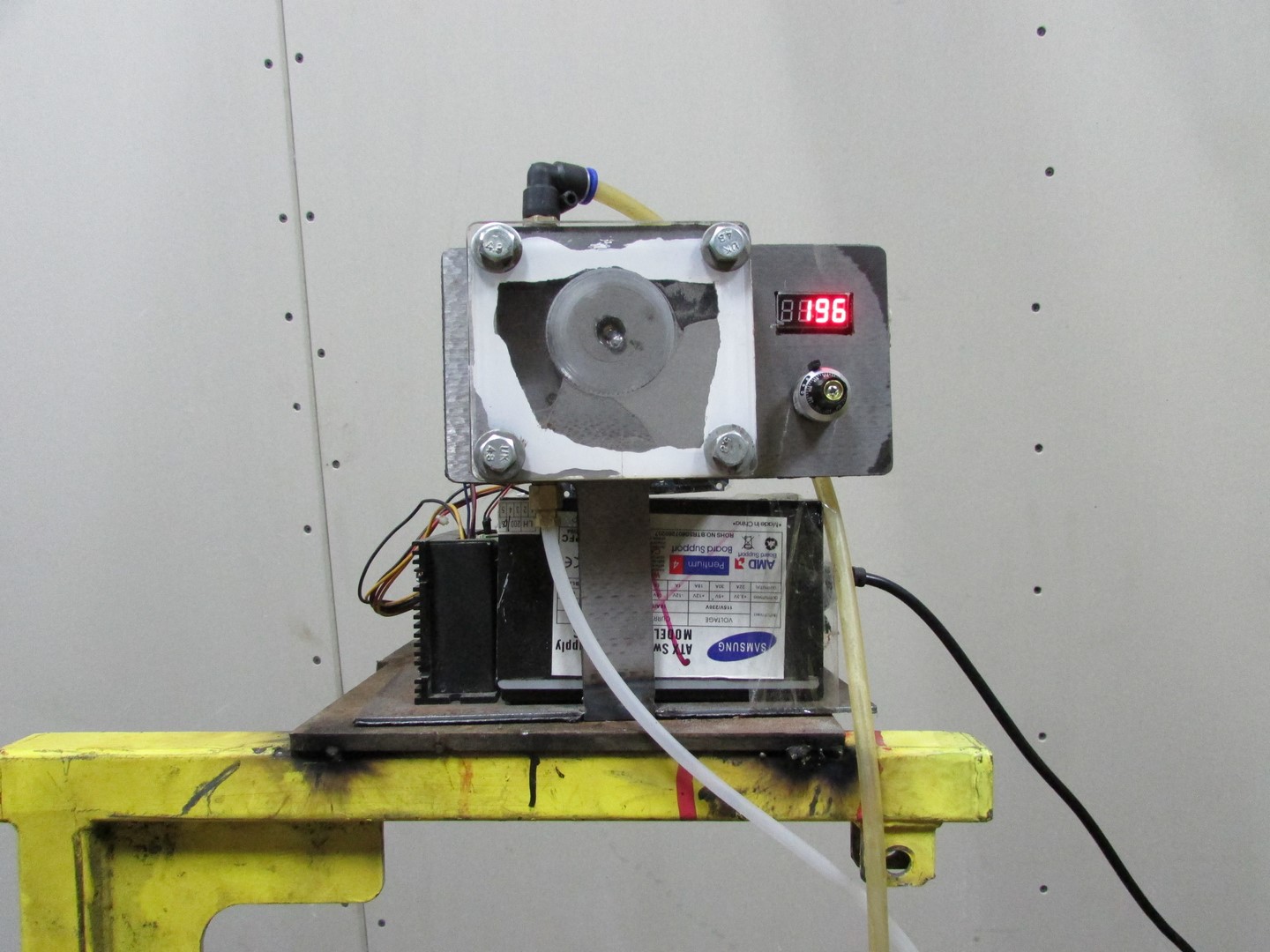

И самодельный порошковый питатель. Собран на шаговике + управление Ардуина.
selenur, спасибо за код для генерации шагов :thumbup:
IMG_0199 (Копировать).JPG (22160 просмотров) <a class='original' href='./download/file.php?id=145164&mode=view' target=_blank>Загрузить оригинал (267.09 КБ)</a>
IMG_0200 (Копировать).JPG (22160 просмотров) <a class='original' href='./download/file.php?id=145165&mode=view' target=_blank>Загрузить оригинал (279.99 КБ)</a>

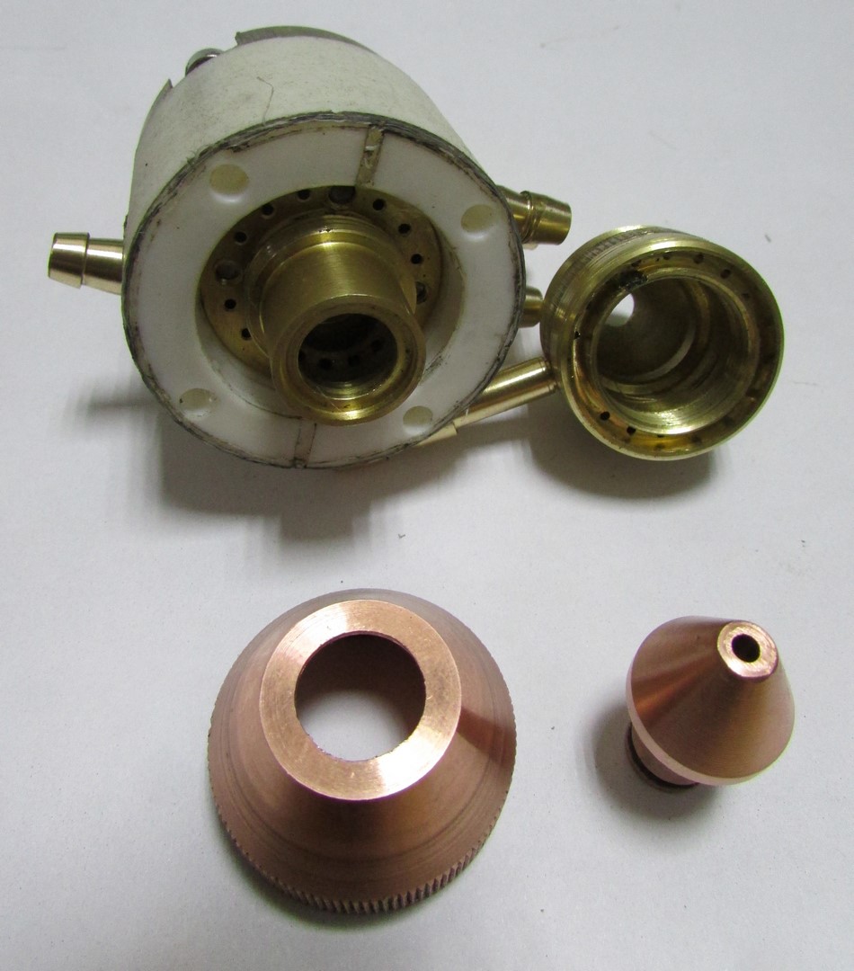

Re: Плазматрон для PTA
Плазматрон версия 2.0
4мм электрод, больше сопло, на большие токи

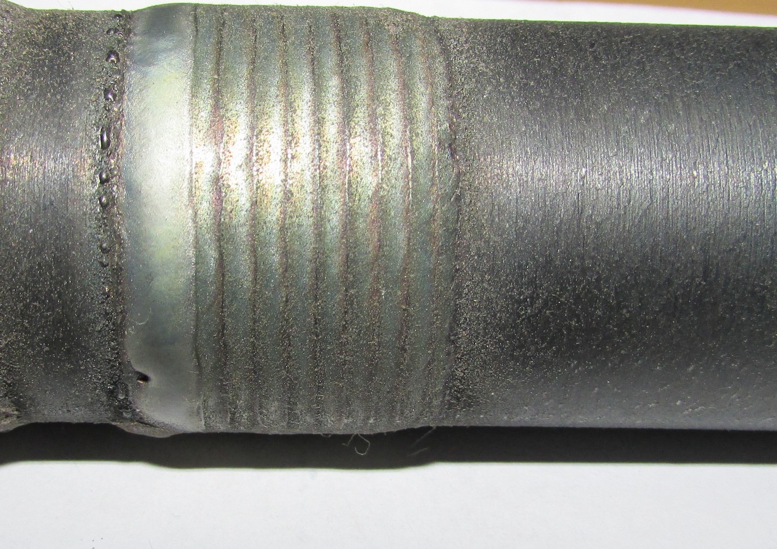

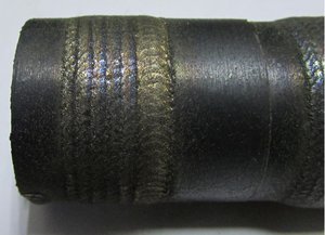

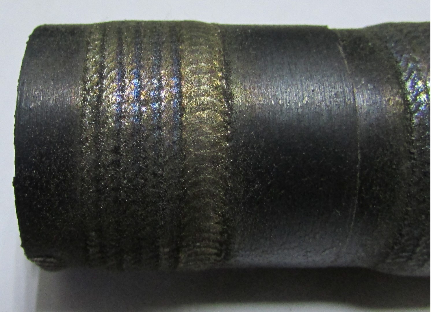

Пробная наплавка на ЧПУ, импульсная и сплошная.
IMG_0612 (Копировать).JPG (21445 просмотров) <a class='original' href='./download/file.php?id=159776&mode=view' target=_blank>Загрузить оригинал (363.82 КБ)</a>
IMG_0615 (Копировать).JPG (21445 просмотров) <a class='original' href='./download/file.php?id=159777&mode=view' target=_blank>Загрузить оригинал (542.37 КБ)</a>
aftaev писал(а):Пробная наплавка на ЧПУ, импульсная и сплошная.
Интересно ещё срез под увеличением увидеть :-)
Нам нужно чтоб слои не смешивались сильно.
selenur писал(а): Интересно ещё срез под увеличением увидеть
Увеличения мало, шлиф нужен :) Потом может даже протравить, глядишь что-то понятно будет. А так врядли что-то увидишь.
aftaev писал(а):Нам нужно чтоб слои не смешивались сильно.
А с чем это связано?
selenur писал(а):А с чем это связано?
Диффузия элементов.
N1X писал(а):Потом может даже протравить, глядишь что-то понятно будет. А так врядли что-то увидишь.
Мы травим и видим то что нам нужно ;) Есть требования которые легко проверяются, но получить материал чтоб было и то и то сложновато.
N1X писал(а):Увеличения мало, шлиф нужен
До увеличения и шлифов еще кучу тестов пройти. Тесты от напильника, до РФА.
