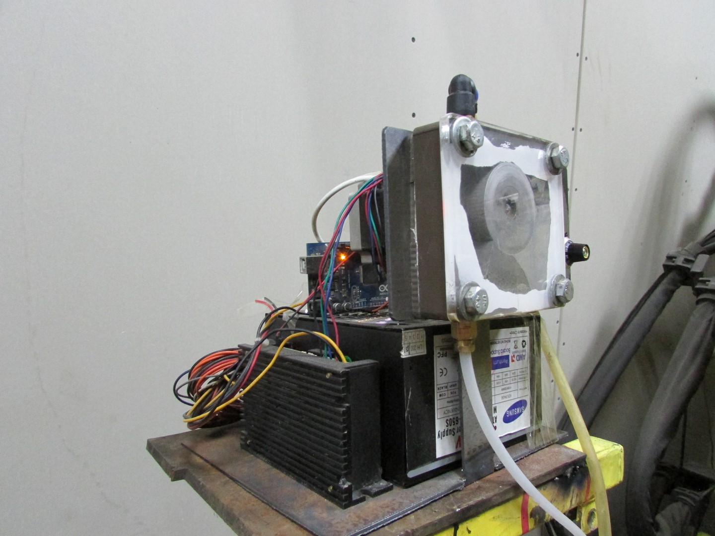

И самодельный порошковый питатель. Собран на шаговике + управление Ардуина.
selenur, спасибо за код для генерации шагов :thumbup:
