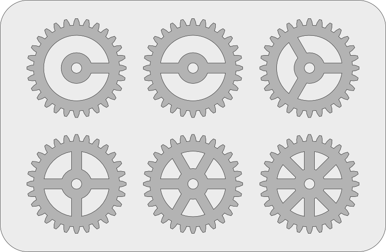

Немного похимичил с расширением Отрисовка -> Зубчатое колесо (gears). Добавил функцию создания дырок в шестеренке. Все просто выбираем количество дырок от 1 и более, задаем толщину перемычек и радиус отверстия.
Получаем вот такие красивые шестеренки с отверстиями:
gears extension gcode tools.png (10028 просмотров) <a class='original' href='./download/file.php?id=1026&mode=view' target=_blank>Загрузить оригинал (99.13 КБ)</a>
Сглаживание отверстий пока не работает. Потом допишу. Вот само расширение:
gears.tar.gz
(3.4 КБ) 1872 скачивания

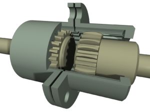

Хочу сделать зубчатую муфту своими "руками" на своем станочке с чпу. :mrgreen:
зубчатая муфта.jpg (12.07 КБ) 9655 просмотров
описание с вики http://ru.wikipedia.org/wiki/%C7%F3%E1% ... 3%F4%F2%E0
Зубчатая муфта — жёсткая компенсирующая муфта, которая состоит из полумуфт с внешними зубчатыми венцами, и разъёмной обоймы с двумя внутренними зубчатыми венцами
в связи с этим появилась задачка создания зуба специальной формы.
"Специальность" формы заключается в округлости каждого зуба зубчатых венцов полумуфт.
Причем скругление должно быть с 2х !!! граней зуба.
Эти 2а скругления как-раз и обеспечивают возможность угловой компенсации.
К стати если я правильно понял - у внутренних зубчатых венцов обоймы такое скругление не требуется,
т.е. обойму можно просто вырезать как обычную шестерню.
Чтобы вырезать на станочке такой зубчатый венец полумуфты нужен объем,
т.е. в несколько проходов вырезать, а в конце напильником загладить... :think:
Так как же сделать УП для такой формы зубъев :?:

вообще зубы режут на зуборезном или зубодолбежном станках. Но можно и фрезером попробовать.
Хмммм... а у тебя ведь трех-осевой станок?
Теоретически, если найдешь фрезу с подходящим углом, то можно просто пройти по дуге в вертикальной плоскости...
Внешняя поверхность зуба должна быть поверхностью шара с центром в точке вращения внутренней шестеренки.

Nick писал(а):Внешняя поверхность зуба должна быть поверхностью шара
согласен.
Nick писал(а):можно просто пройти по дуге в вертикальной плоскости...
Я вначале думал по слоям снимать, т.е. постепенно заглубляясь шаг за шагом, но тогда будут ступеньки...
Теперь просто сделаю как ты сказал - в конце пройдусь по дуге чтобы убрать ступеньки.
Nick писал(а):Хмммм... а у тебя ведь трех-осевой станок?
В заготовке сквозное отверстие под длинный болт, которым заготовку я прикручу прямо к столу.
Ось болта будет совпадать с осью полумуфты.
Затем на станке с одной стороны вырежу полусферы зубьев,
потом переверну заготовку и вырежу вторые полусферы зубьев полумуфты. )))
Главное после переворота заготовки поставить полумуфту как надо, т.е. зубьями к будущим зубьям, а пазами к будущим пазам.
Для этого думаю нанести тоненькую метку на заготовку и на стол и по ней ориентироваться после переворота заготовки.
