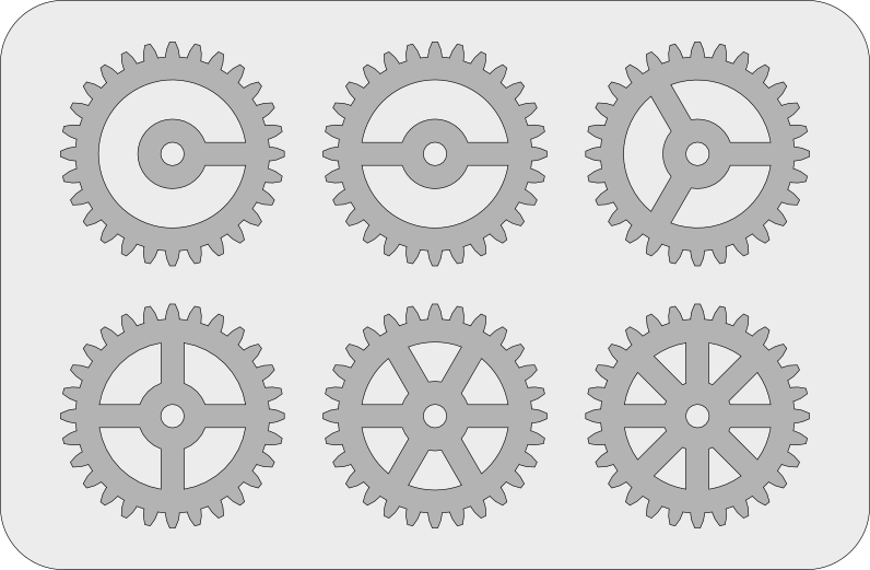

Немного похимичил с расширением Отрисовка -> Зубчатое колесо (gears). Добавил функцию создания дырок в шестеренке. Все просто выбираем количество дырок от 1 и более, задаем толщину перемычек и радиус отверстия.
Получаем вот такие красивые шестеренки с отверстиями:
gears extension gcode tools.png (10020 просмотров) <a class='original' href='./download/file.php?id=1026&mode=view' target=_blank>Загрузить оригинал (99.13 КБ)</a>
Сглаживание отверстий пока не работает. Потом допишу. Вот само расширение:
gears.tar.gz
(3.4 КБ) 1871 скачивание
