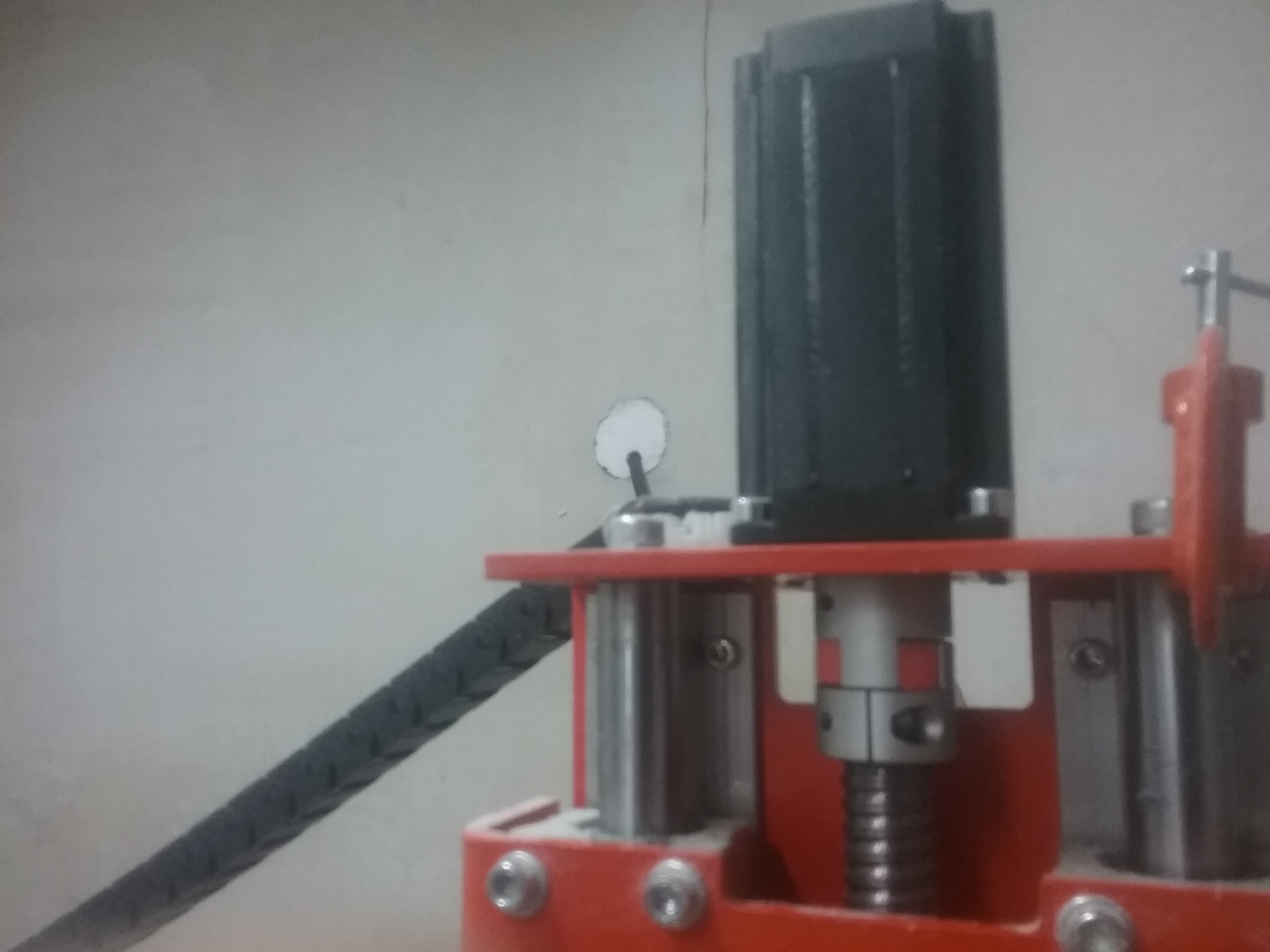

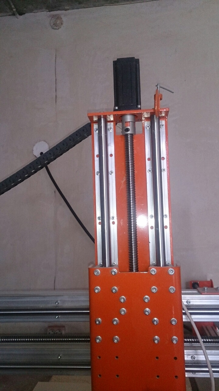

Так выглядит ось z на моем станке, проверил затянуто и протянуто все , вроде нигде не гуляет

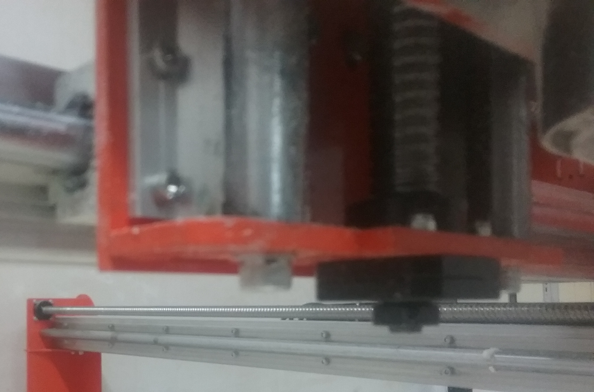

Эти винты хорошо затянуты? Оба? И верхний, и нижний?
20180808_221816.jpg (4048 просмотров) <a class='original' href='./download/file.php?id=144189&mode=view' target=_blank>Загрузить оригинал (111.47 КБ)</a>
Когда мотор на удержании, рукой винт ШВП как проворачивается, плавно или рывками?

Да винты хорошо затянуты и верхний и нижний. При прокручивании осиz от руки ,ход плавный без рывков. Провалы возникают при обработке , причем каждый раз на новом месте случается такое

Если
Евжений писал(а):мотор на удержании
и
Игорь11221982 писал(а):При прокручивании осиz от руки
Игорь11221982 писал(а):ход плавный без рывков
то прокручивается муфта, та где винты хорошо затянуты.
Речь про прокручивание рукой, т.е. берёмся за винт швп рукой и пытаемся его прокрутить. Не с клавиатуры, а рукой.

Когда станок включен, надо проверить ,как будет прокручиваться осьz плавно или рывками , я так понял?
Евжений
Сообщения: 1076
Репутация: 136
Настоящее имя: Жэзэрэл
Откуда: Там, сям.
Re: Проваливается ось z , что делать и как быть
Сообщение Евжений »
Да. На предмет проворачивания муфты. Если плавно - то муфта проворачивается. Если рывками - то не проворачивается.

Маркером чиркани риски на валу (сзади двигателя возможно есть доступ), муфте и ШВП.
По программным особенностей может это быть изза слишком большой величины ускорения (вниз помогает гравитация, вверх нет) и софт лимитов.
