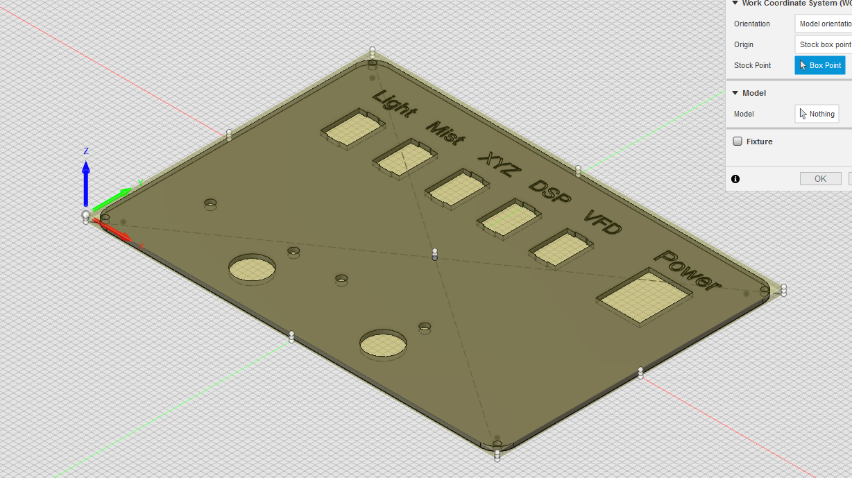

Проблема образовалась.. ранее такое не наблюдал, (до сброса настроек) - происходит "зеркальное" выполнение УП.. такое ощущение, что заготовка переворачивается как лист у книги - относительно левого края на 180 градусов.. в итоге лицевая сторона получается как-бы внизу... со всеми вытекающими..

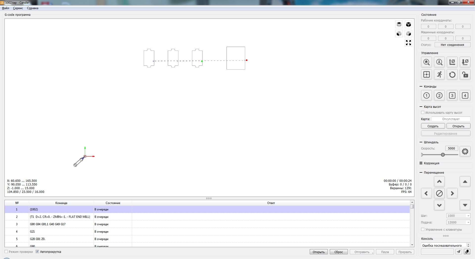

УП генерил F360, думал дело в постпроцессоре, использовал Mach3/mill... загрузил УП в Candle - отображает нормально.. Загуглил на предмет связки F360+RichAuto.. нашёл что во F360 нужно выбрать постпроцессор RS-274 (для RichAuto). Но ситуацию это не исправило..

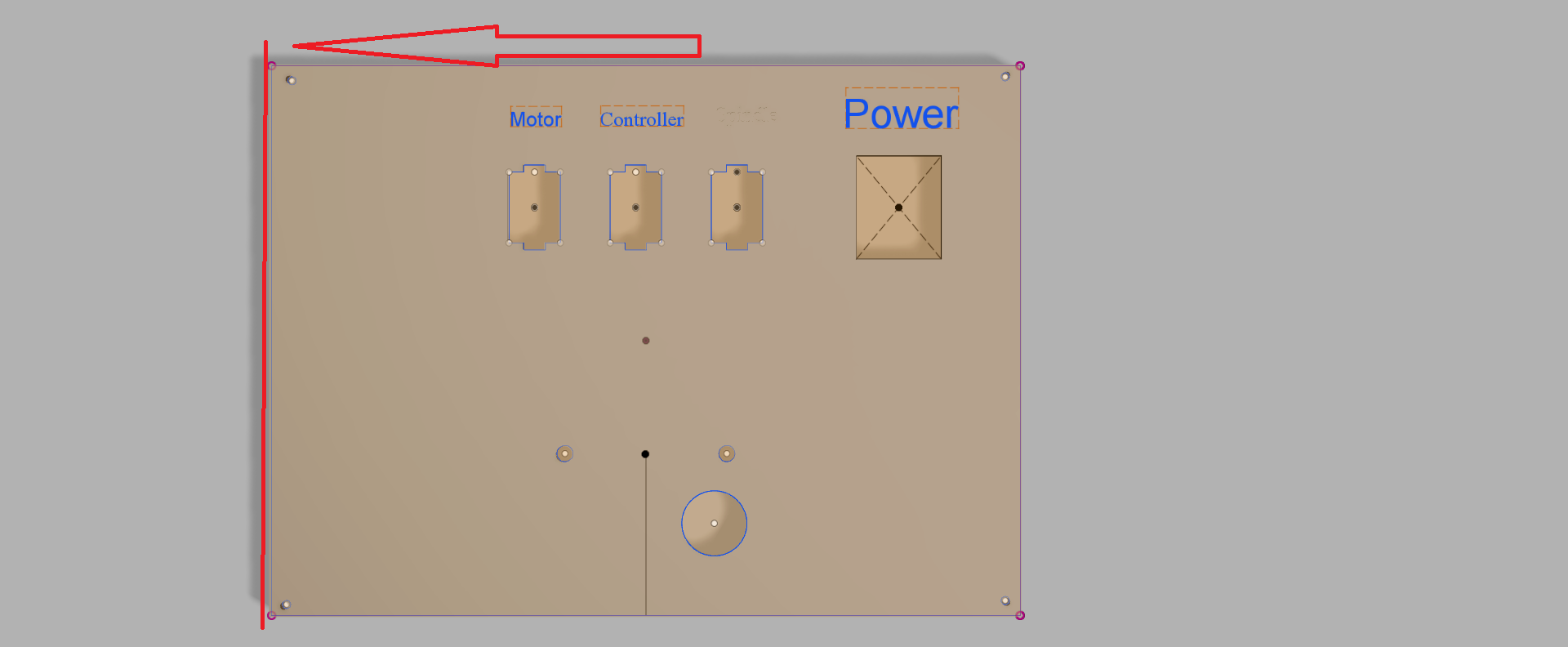

Fusion 360, рендер. Вид  - ок. По факту - происходит переворот относительно левого края (помечено красным).. в итоге гравировка текста получается &quot;скозной&quot; и &quot;зеркальной.. (4087 просмотров) <a class='original' href='./download/file.php?id=143974&mode=view' target=_blank>Загрузить оригинал (101.84 КБ)</a>
Fusion 360, рендер. Вид - ок. По факту - происходит переворот относительно левого края (помечено красным).. в итоге гравировка текста получается "скозной" и "зеркальной..
candle, постпроцессор mach3/mill (4087 просмотров) <a class='original' href='./download/file.php?id=143975&mode=view' target=_blank>Загрузить оригинал (233.9 КБ)</a>

Можно картинку у увидеть? Точнее две - как должно быть и как получается. И нулевые точки отметить на картинках не забудь.

Похоже разобрался... "сам дурак".. как говориться.. долго не отвечал, т.к. пришлось возиться с настройкой привода по Y
по какой-то волшебной причине не сохраняются настройки сервы после отключения питания (длительного.. пару недель)..
"теряющиеся" параметры всегда разные.. системы нет.. по остальным осям проблем нет.
0. Все привода - сервы iHSV57-30
1. Пульт RZNC-0501 DSP D5416, так понимаю от А11 он отличается.. если ввёл в заблуждение.. пардон муа..
2. Мной было не верно выбрано направление +/- по оси Y.
3. Показать что получилось в результате ошибке - "стыдно, товарищи!"..
4. ... в другую тему.. режим резки по крышки коробки 66075 выбран не верно..
поэтому есть два пути... опять отдать 200рур за новый короб.. или сделать панель из текстолита 2мм..
а испорченную поверхность вырезать паяльником
расположение нуля на заготовке (3970 просмотров) <a class='original' href='./download/file.php?id=143986&mode=view' target=_blank>Загрузить оригинал (231.53 КБ)</a>
