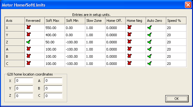

В какую сторону должен быть направлена ось Z? Ноль вверху, положительное направление шкалы - сверху вниз?
Или ноль в самом низком положении, вверху Z++ лимит, а положительное направление снизу вверх?

Станок подключен в компьютеру, настроены софтлимиты (возможно, неправильно, смущает ось Z). В ручном режиме все управляется, настроены ускорения и количество шагов на мм.
Подключены индуктивные датчики (пришлось поколхозить, плата рассчитана на механические лимиты), контроллер видит датчики лимитов, но отчего-то работают только софт-лимиты, вручную можно запросто уехать за порог срабатывания датчика. Я что-то неправильно понимаю, или так оно и есть, а хардлимиты работают только при выполнении УП?

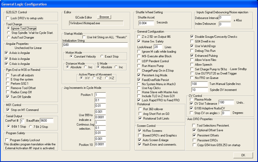

Скрины настроек:
1.png (1847 просмотров) <a class='original' href='./download/file.php?id=143437&sid=52001c58d61960c6862e6a42b938f9c6&mode=view' target=_blank>Загрузить оригинал (14.14 КБ)</a>
3.png (1847 просмотров) <a class='original' href='./download/file.php?id=143439&sid=52001c58d61960c6862e6a42b938f9c6&mode=view' target=_blank>Загрузить оригинал (43.09 КБ)</a>

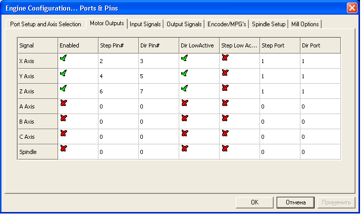

Все ок, в пункте меню "Ports and pins" сменил Kernel speed с 35 килогерц на 25 килогерц.
Это очень странно, но это сработало.

Я не очень просто понял, почему с Kernel speed = 35 килогерц он рулится с клавиатуры и виснет на командах. Впрочем, проблема решена.
