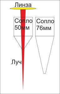

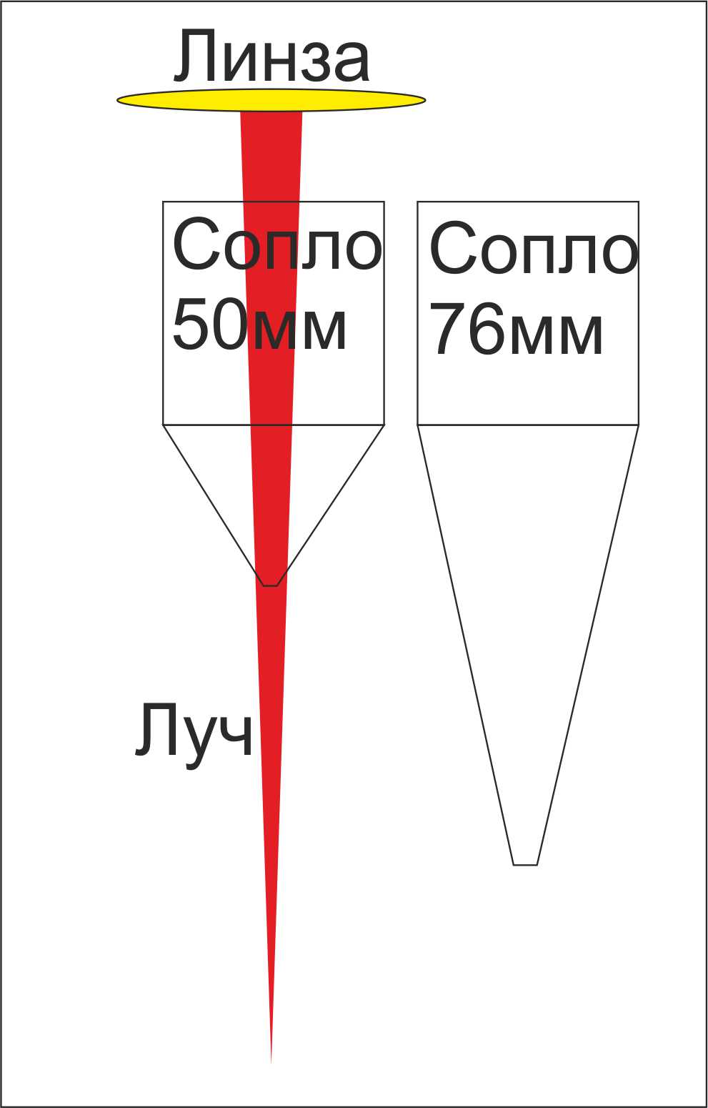

Вот что я имел ввиду:
Безымянный-1.jpg (2465 просмотров) <a class='original' href='./download/file.php?id=143331&mode=view' target=_blank>Загрузить оригинал (73.77 КБ)</a>
Возможно луч просто не проходит в сопло т.к. ты поставил линзу с другим фокусным.

Нельзя ставить трьох дюймовую линзу на место 2 дюймовой!!!! В некоторых головах есть место под линзу 76.2 мм
shatrovmaxim
Сообщения: 404
Репутация: 117
Откуда: Запорожье, Украина
Re: Не попадает луч в носик co2
Сообщение shatrovmaxim »
vovan4uk писал(а):Нельзя ставить трьох дюймовую линзу на место 2 дюймовой!!!!
Это с какого перепугу???
Носик поменяй или сними и ставь на здоровье...
