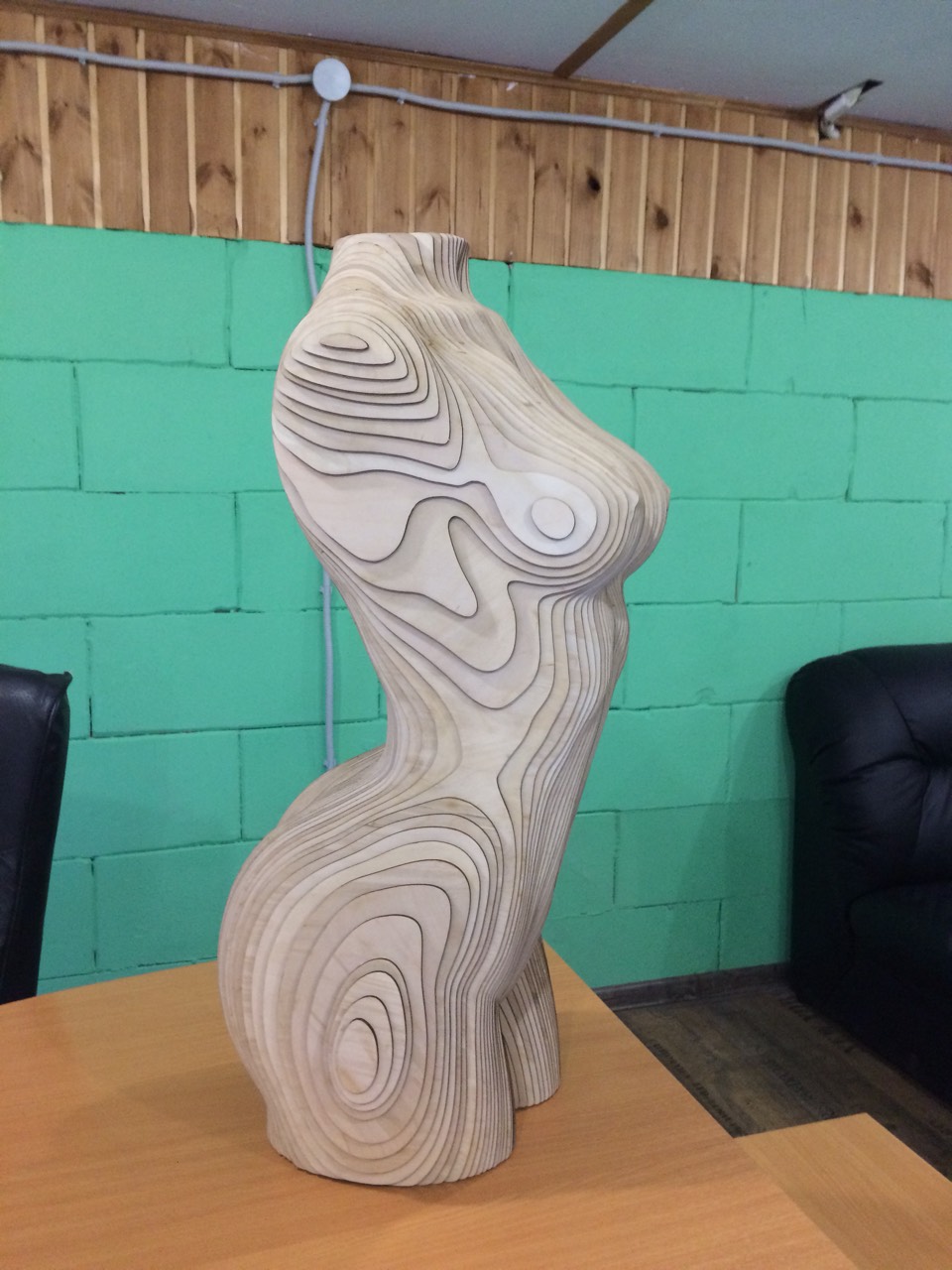

Добрый день, всем
Подскажите пожалуйста как быть и как решить проблему... Пользуюсь Fusion 360, но она не подходит для больших моделей (либо я не умею делить большие модели)
Суть в том, что надо получить из детали 3д - множество срезов для фрезерного станка, чтоб потом послойно склеить эту деталь... Обычно если взять деталь 1000х1000х1000мм - это от 100 до 150 слоёв... В Fusion 360 - из за сложности модели - он выдаёт ошибку при таких количествах слоёв
В итоге должна получится модель - как на картинке

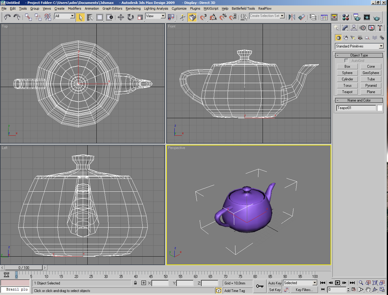

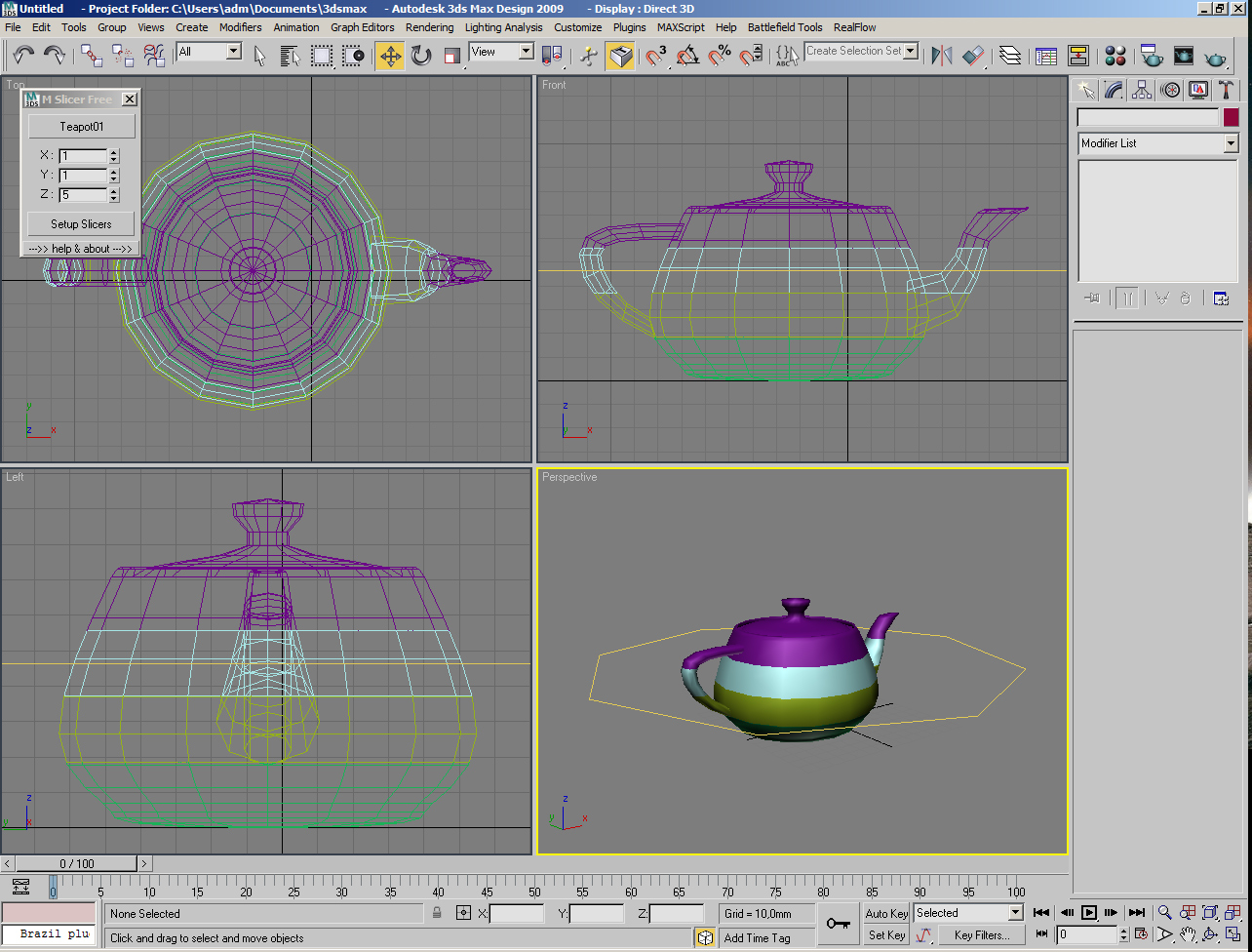

можно 3dsmax-ом с скриптом Multi Slicer, все делается буквально в пару кликов, умеет резать во всех плоскостях, а не только по Z, бесплатная версия ограничена 5 слоями.
01.jpg (22958 просмотров) <a class='original' href='./download/file.php?id=142677&mode=view' target=_blank>Загрузить оригинал (438.51 КБ)</a>
02.jpg (22958 просмотров) <a class='original' href='./download/file.php?id=142678&mode=view' target=_blank>Загрузить оригинал (568.81 КБ)</a>
