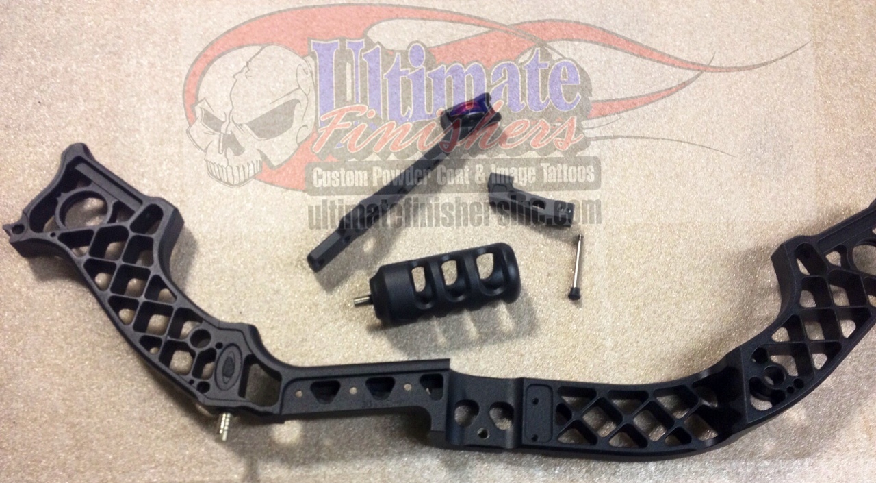

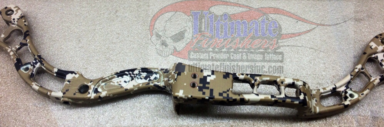

Примеры изделий (фото):
Фотки крупных подобных изделий всё же залью, догадаться конечно не сложно что это, если в теме. Если нужно могу и мелочевку кинуть.
большая заготовка 2.jpg (3576 просмотров) <a class='original' href='./download/file.php?id=142438&mode=view' target=_blank>Загрузить оригинал (285.35 КБ)</a>
большая заготовка 3.jpg (3576 просмотров) <a class='original' href='./download/file.php?id=142439&mode=view' target=_blank>Загрузить оригинал (347.7 КБ)</a>

То что на фото из частей, или "целиковое" ?
