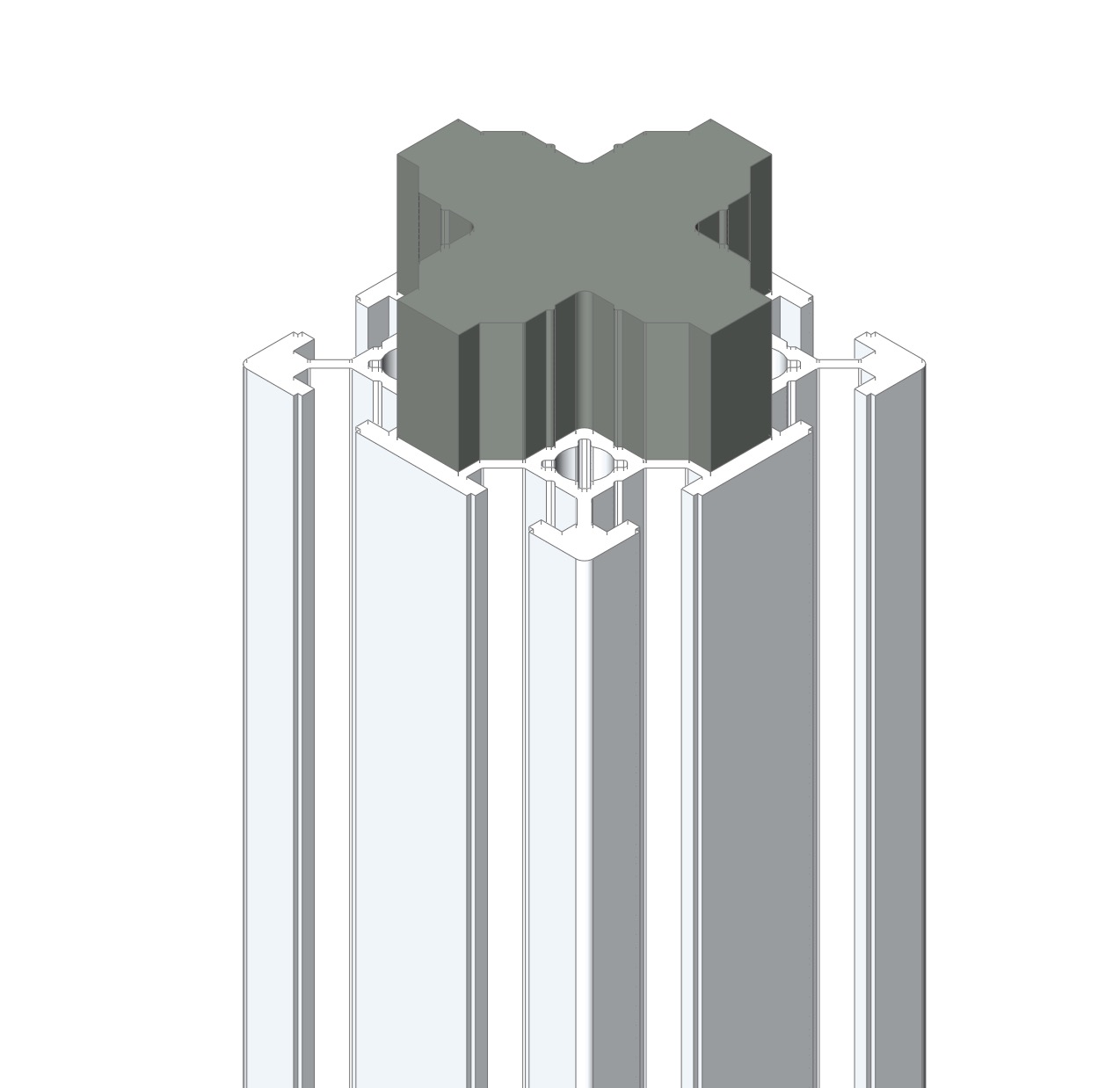

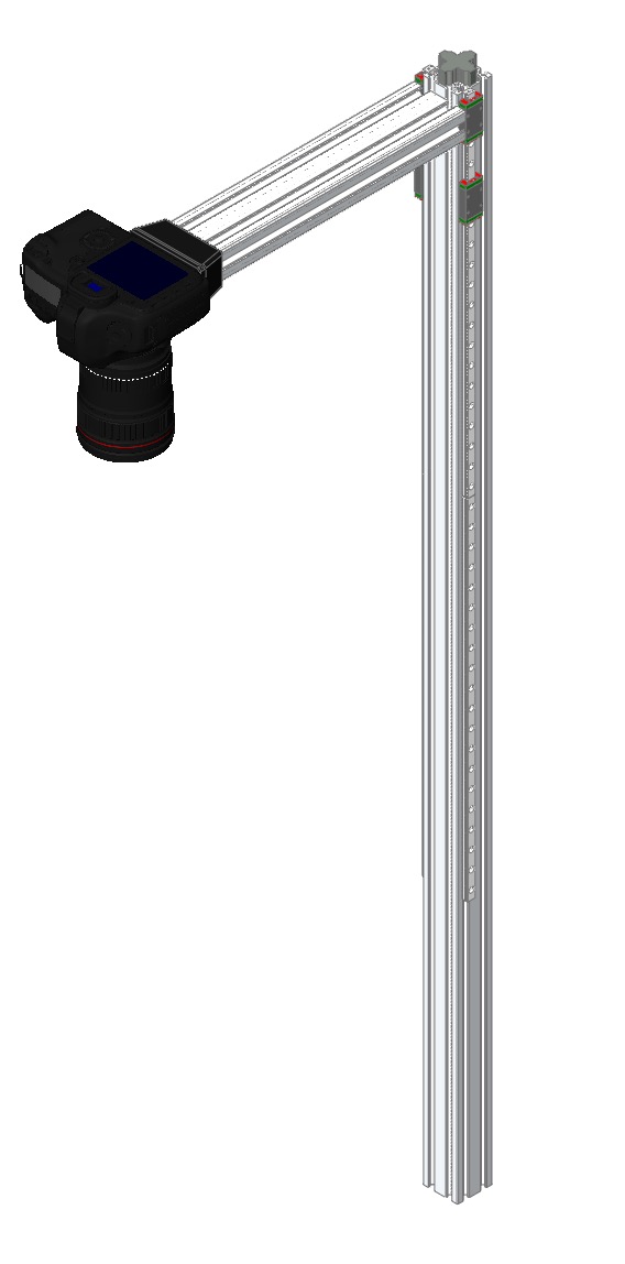

Проектирую стойку для фотосъёмки, и есть желание в стойке в профиле разместить противовес. В идеале размером совпадающим с размером пустоты стойки. Возникла бредовая идея, взять кусок такого же профиля алюминиевого и залить свинец. По идее усадка свинца при остывании должна обеспечить необходимый для свободного передвижения зазор, но как будет на самом деле непонятно. Отсюда вопрос, может кто то лил свинец в алюминиевую трубу, получается ли зазор при литье или нет? Как думаете вообще такое возможно или нет?

нет, не даст. заливал свинец в алюминиевые формы, алюминий нагревается и остывает вместе со свинцом, соответственно расширяясь и снова уменьшаясь в размерах при остывании. если форма не разъёмная, вытащить отлитую болванку будет проблематично. Плюс в литье свинца в алюминиевые формы - он не прилипает к форме, но выбить метр отливки, имхо, нереально. труба же шероховатая.

Здесь вопрос в технологии. Можно попробовать заливать в ал. трубу погруженную в лед с водой. Тогда сама труба сильно не нагреется. Как бонус - свинец тоже быстрее остынет. Но как мне кажется усадка будет происходить сверху, а не по бокам. Как вариант можно залить в профиль, затем извлечь отливку и после пройтись щеткой на дрели - свинец мягкий металл, небольшой слой для обеспечения зазора легко снимется.
Здесь вопрос как после этого фиксировать противовес?
Re: Нужно изготовить противовес, ищу решение по технологии.
nevkon писал(а):свинец мягкий металл
Малейший удар - противовес деформируется и будет клинить в трубе. Если уж отливать, то из более твердого сплава - подойдет типографский гарт. Но у него очень малая усадка, так что отливать придется отдельно.
