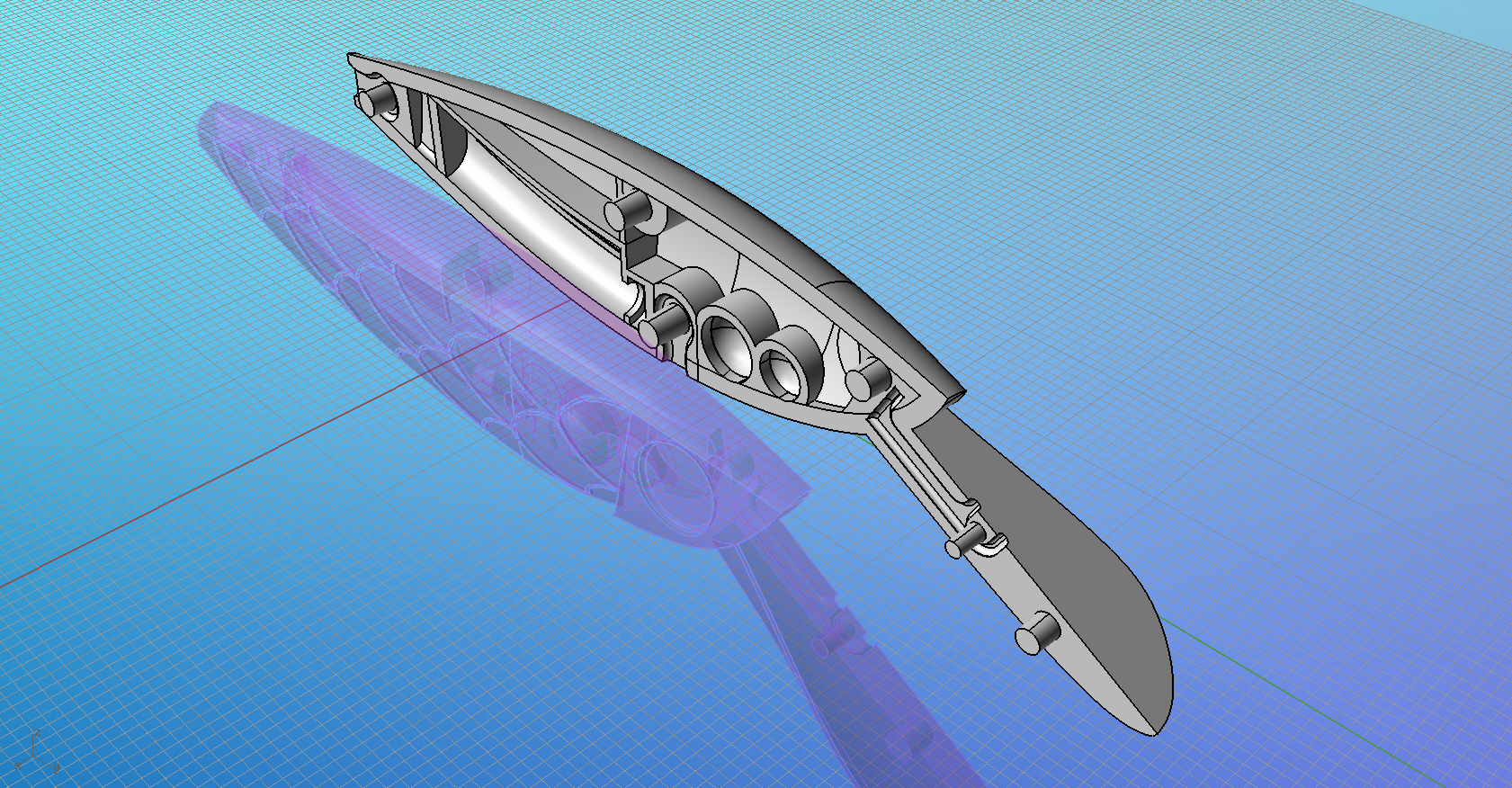

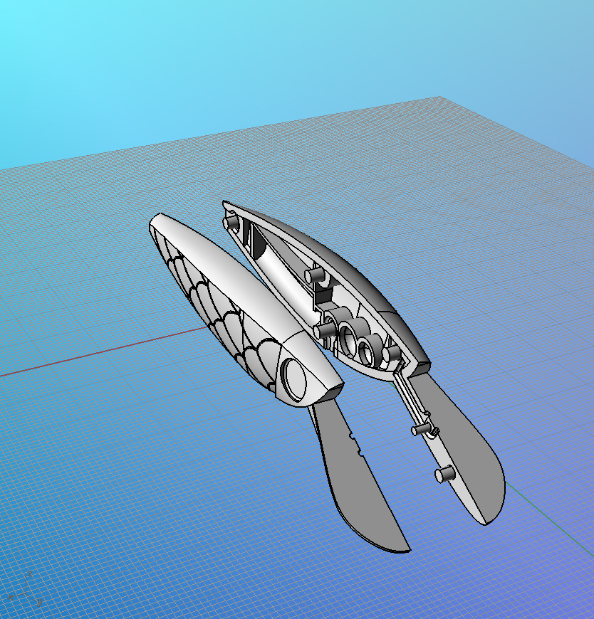

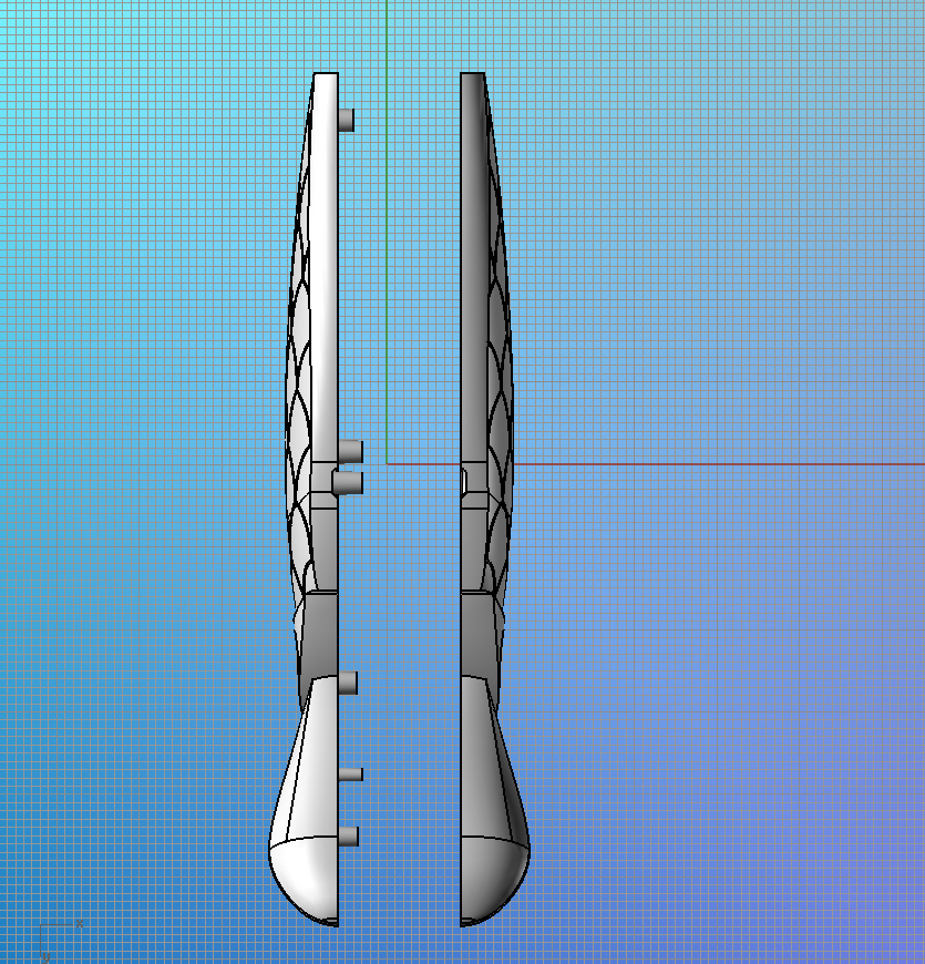

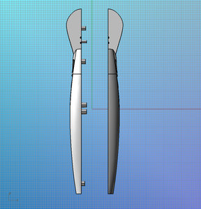

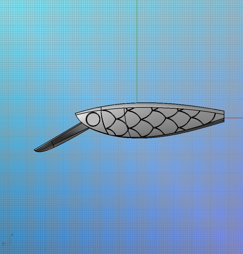

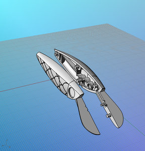

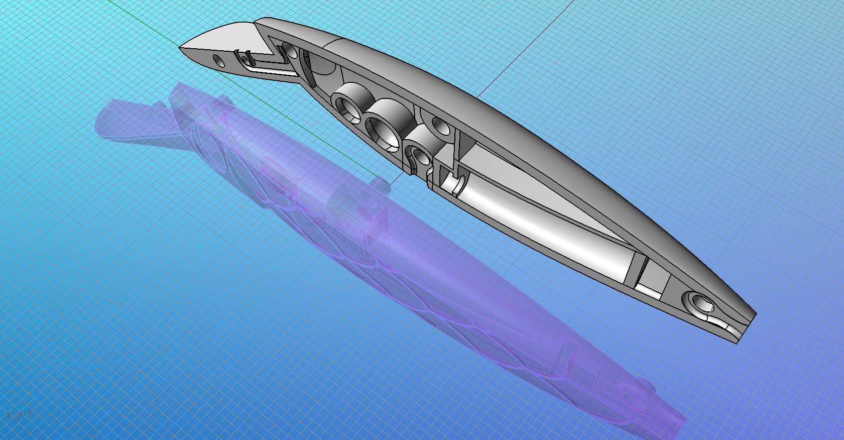

Добрый день! Две детали, на пробу. Если все устроит будут еще. Размеры 103х11.3х19.3мм
г. Москва. Почта Art_of_charm@mail.ru
1.jpg (2315 просмотров) <a class='original' href='./download/file.php?id=141808&mode=view' target=_blank>Загрузить оригинал (1.02 МБ)</a>

Какая точность нужна и как скоро?
Сообщения: 5886
Re: Требуется фрезерная обработка из поликарбоната
Дык чтоб рыба не отличила :).
Поликарбонат-то есть ? 12 толи 20мм не самый частый размер.
ТС готов к тому, что фрезерованное прозрачным не будет (только матовым в той или иной мере ?
Насколько гладкими хочется фасонные поверхности, вот в чем вопрос...

Это пробная модель и супер поверхность не нужна, 5 микрон (может даже 8) думаю будет достаточно, надеюсь это возможно с поликарбонатом. Тема для меня новая, до этого заказывал фрезеровку только из модельного воска, для ювелирных изделий. Сроки - не срочно, но хотелось бы уже начать с кем-нибудь работу. Цвет модели сейчас не так важен, этот нюанс буду решать позже, главное материал - поликарбонат. Сейчас задача вырезать модель из серийного материала и проверить ее в работе. Много нюансов в развесовке, балансе, плавучести и заглублении самой приманки, скорее всего будут неоднократные корректировки и придется резать заново. Делать супер качество сейчас нет смысла.

Ещё вопрос, как эту детальку обмерять.
Сделать то её вполне можно, и даже достаточно точно, при малом размере.
Но не в микронах. ЗD фрезеровка по шкуре не даст такой точности.

Детальки не используются в машиностроении, такие как игрушки точность +/-0,1мм хватает.
0,1мм это толщина офисного листа. Детали больше спичечного коробка имеющие расхождение 0,1мм на глаз не отличить.
Если эта деталь для отливки оснастки для рыбалки, можно указать свободные размеры, но чтобы обе половинки формы собрались.

Сейчас на выходе нужен пробник, я не уверен, что правильно расположил груза и сбалансировал приманку (в общем там своя специфика и это отдельная тема). Пока это можно назвать хобби. Дальше, когда у меня будет несколько разных моделей воблеров, которые меня устраивают, буду думать о литье из поликарбоната. Примерная информация у меня есть, но, конечно, понадобится консультация специалиста по литью. Я не уверен, но по-моему без пресс-формы не обойтись. Буду рад, если кто-то поделится информации по литью поликарбоната.
