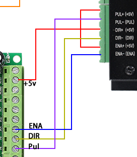

Добрый день,
Вопрос новичка по схеме подключения драйвера
типичная схема подключения (2515 просмотров) <a class='original' href='./download/file.php?id=141365&mode=view' target=_blank>Загрузить оригинал (68.37 КБ)</a>
вот красный провод разветвляется на 3 входа.
1)
Можно подключить любой из 3х или нужно как на схеме из одного выхода контроллера сделать разветлитель на 3 входа драйвера?
Если все 3, то почему это нельзя было сделать на уровне драйвера (соединить 3 входа в 1)?
Еще такие вопросы:
2) Если на драйвере выставить напряжение больше чем требуется двигателю - двигатель сгорит?
3) Если на драйвере выставить напряжение меньше чем требуется двигателю - двигатель вообще не будет двигаться или будет двигаться в не полную силу?
4) Если двигатель скажем на 4 ампера, а драйвер на 1 ампер выставлен, то драйвер сгорит или двигатель будет работать в не полную силу?

1) Все три. Это независимые опторазвязанные входы.
Если не вдаваться в подробности - это расширяет возможности подключения драйвера, а также повышает помехоустойчивость.
2) На драйвере напряжение не выставляется. Выставляется ток двигателя. Если выставить значительно больше, чем номинальный ток двигателя - двигатель может и сгореть. Но вначале сильно нагреется.
3) На драйвере напряжение не выставляется. Если речь про ток - двигатель не разовьет максимального момента.
4) Ничего не сгорит. Будет работать "не в полную силу".

И желательно витой парой, чтобы потом не было вопросов о пропусках шагов и прочего при включении шпинделя...
http://wiki.purelogic.ru/index.php?titl ... R%2FENABLE

Вроде всё по схеме подключил, выставил джамперы, двигатель на 2.8 ампера, джамперы поставил на 2.5 ампера и на 1 (целый) шаг, при включении питания двигатель жужит, на команды крутить пытается дрыгаться в конвульсиях, но ничего не выдает, ставлю шаг 1/2 - не шумит, при командах так же конвульсии, но не крутит нормально. Куда копать?

Равнозначны, но с общим минусом (gnd) для меня привычнее...

Похоже на неправильное подключение двигателя (распиновку).

Уф, заработали двигатели побольше, дело было действительно в том что выходы сделаны не как у маленьких двигателей, то есть перепутаны (а может и специально так). Я полагался что они стандартно для всех сделаны, но не тут-то было.
Схема с общим плюсом у меня работает, а вот с общим минусом что-то вообще не работает, может на контроллере какие-то джамперы для этого существуют или в LinuxCNC что-то дополнительно нужно перещелкнуть?
Еще я понял что у меня из связки STEP/DIR/ENABLE
ENABLE никак не участвует. То есть я его могу совсем не подключать и все работает вроде норм. Не понятно для чего именно нужен ENABLE - чтобы какой-то выключатель на него повестить? Не понял как нужно ENABLE подключать и нужно ли. На схемах некоторых контроллерах есть обозначенный выход (а может вход) EN или ENA, у меня такого нет, думал может его на LinuxCNC нужно как-то выставить, но там тоже не нашел. С ним не понятно в общем.
