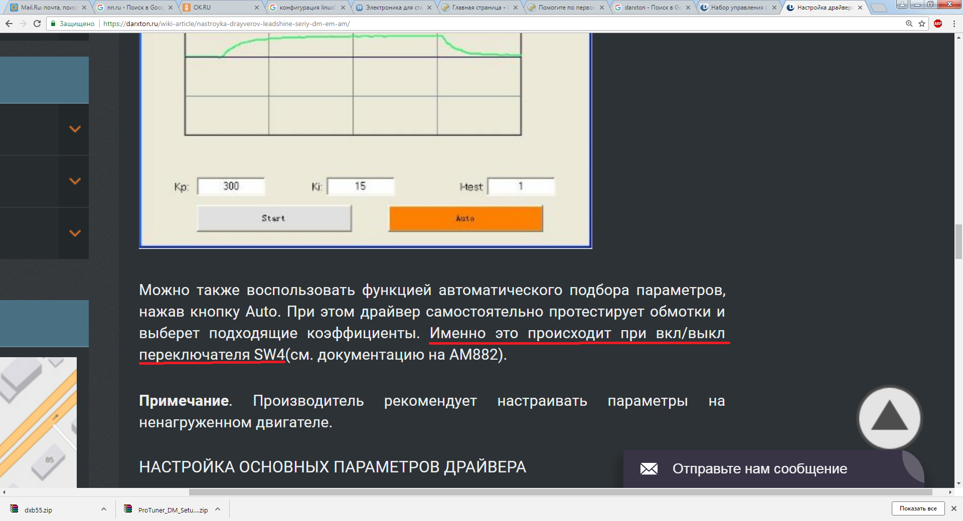

Dmitriy_nn
Сообщения: 10
Зарегистрирован: 06 ноя 2016, 19:11
Re: Помогите по первоначальной настройке драйвера DM442
Сообщение Dmitriy_nn »
Ну не знаю теперь... вот скрин из ихней инструкции.
Безымянный.png (1397 просмотров) <a class='original' href='./download/file.php?id=140918&mode=view' target=_blank>Загрузить оригинал (454.37 КБ)</a>

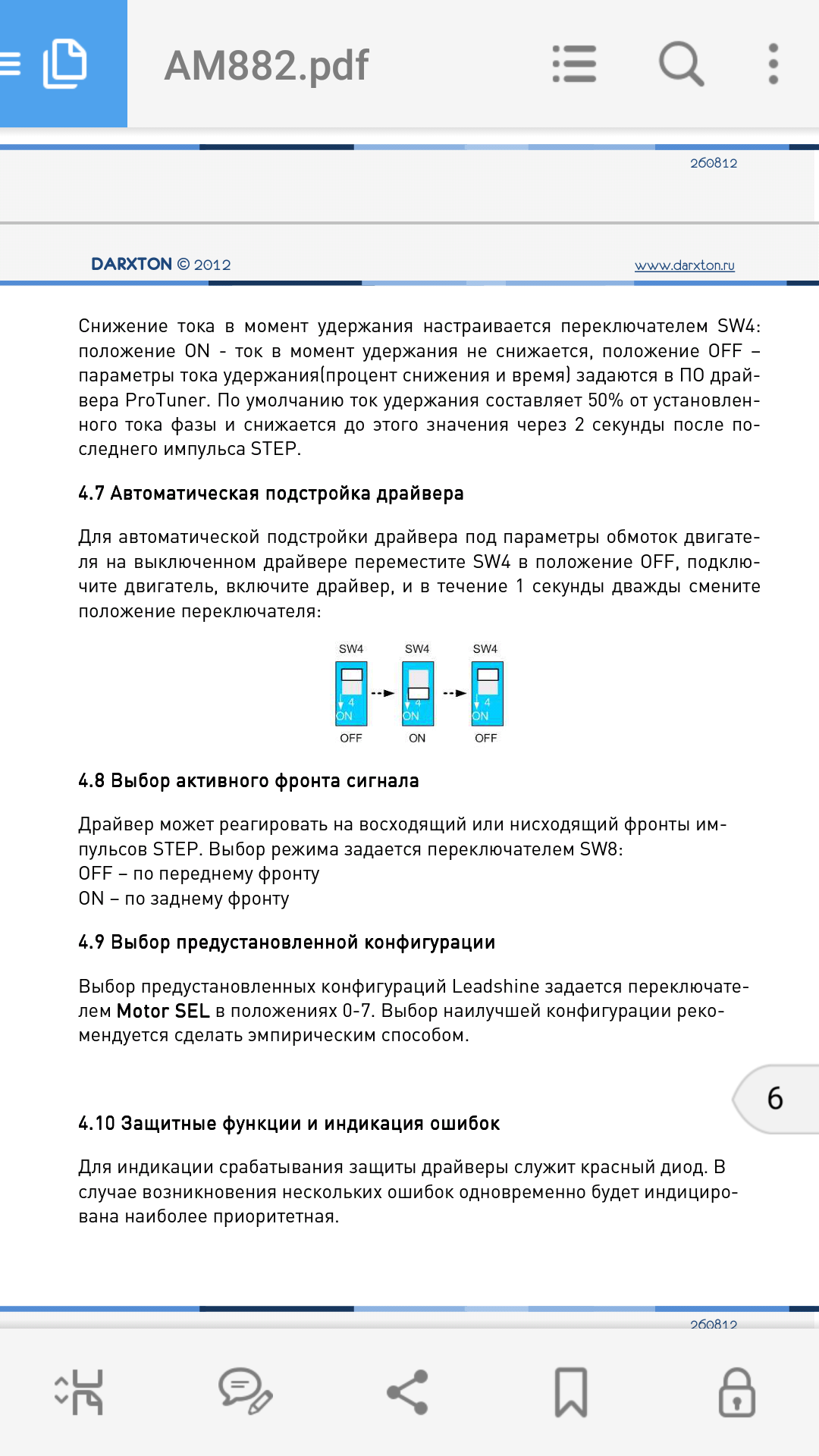

Евжений
Сообщения: 1076
Репутация: 136
Настоящее имя: Жэзэрэл
Откуда: Там, сям.
Сообщение Евжений »
Мдэ. Не знал. Пункт 4.7
Screenshot_2018-06-08-22-44-47-203_com.adobe.reader.png (1393 просмотра) <a class='original' href='./download/file.php?id=140919&mode=view' target=_blank>Загрузить оригинал (263.32 КБ)</a>
