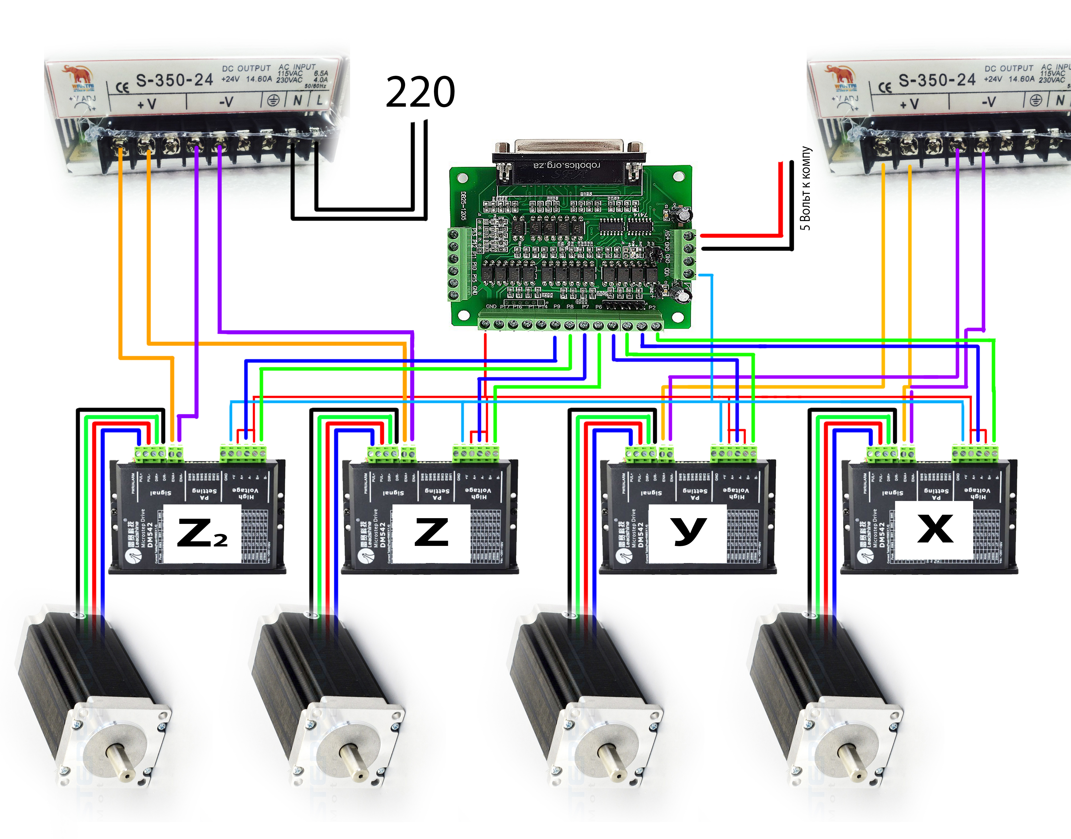

Вот смотри у меня к 25 привязаны драйвера, по схеме, прикрепляю картинку, тут тоже к негативам кидать? и надо ли что-то перемыкать? ((
схема.jpg (6138 просмотров) <a class='original' href='./download/file.php?id=140654&mode=view' target=_blank>Загрузить оригинал (3.49 МБ)</a>
maxx2000orel
Сообщения: 357
Репутация: 94
Re: LCDA2260H помАжитееее! Очень прошу )
Сообщение maxx2000orel »
да, можешь по этой схеме подключить.
