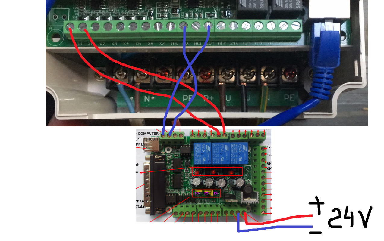

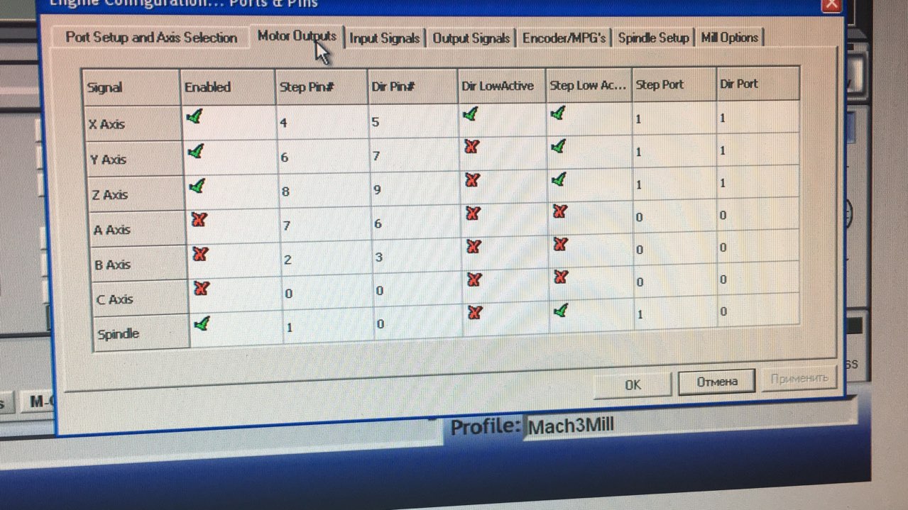

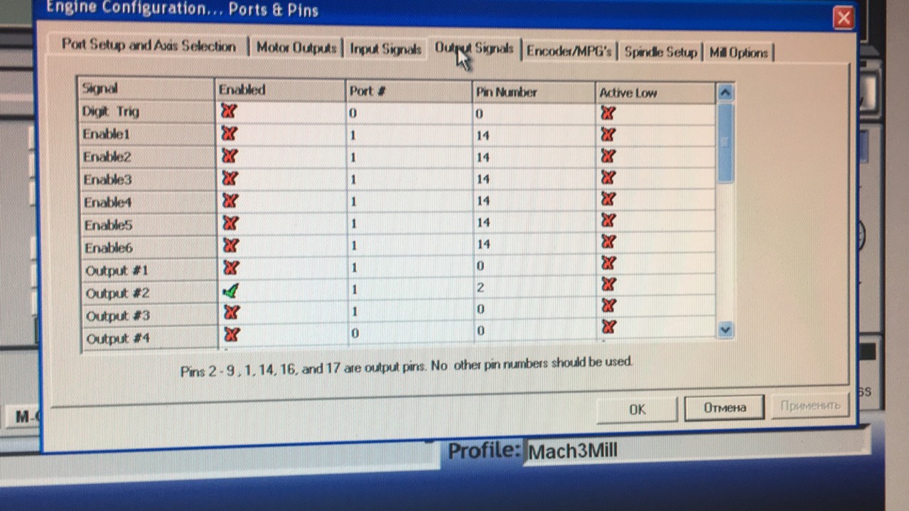

В прошлом году начал собирать станок сам, до этого пользовался простеньким фанерным, суть проблемы такова: на плате не меняется напряжение от 0-10 вольт что в свою очередь прямо влияет на обороты шпинделя, тоесть 10 вольт это 400герц и 24тис оборотов, 5 вольт к примеру 200 герц и 12 тис оборотов , в общем суть ясна я думаю, но на выходах напряжение не меняется, на 1-2 выходах 4.5 вольта , а на 3-4 выходах 10.3вольта без возможности регулировки на инверторе и с мача, так как мне пришлось с самых низов вникать чтобы понять хоть что-то , то в полне вероятно что мог натупить, я точно знаю тут есть очень крутые спецы и надеюсь вы найдёте время помочь, спасибо всем за ранее. Инвертор бест, если это имеет значение

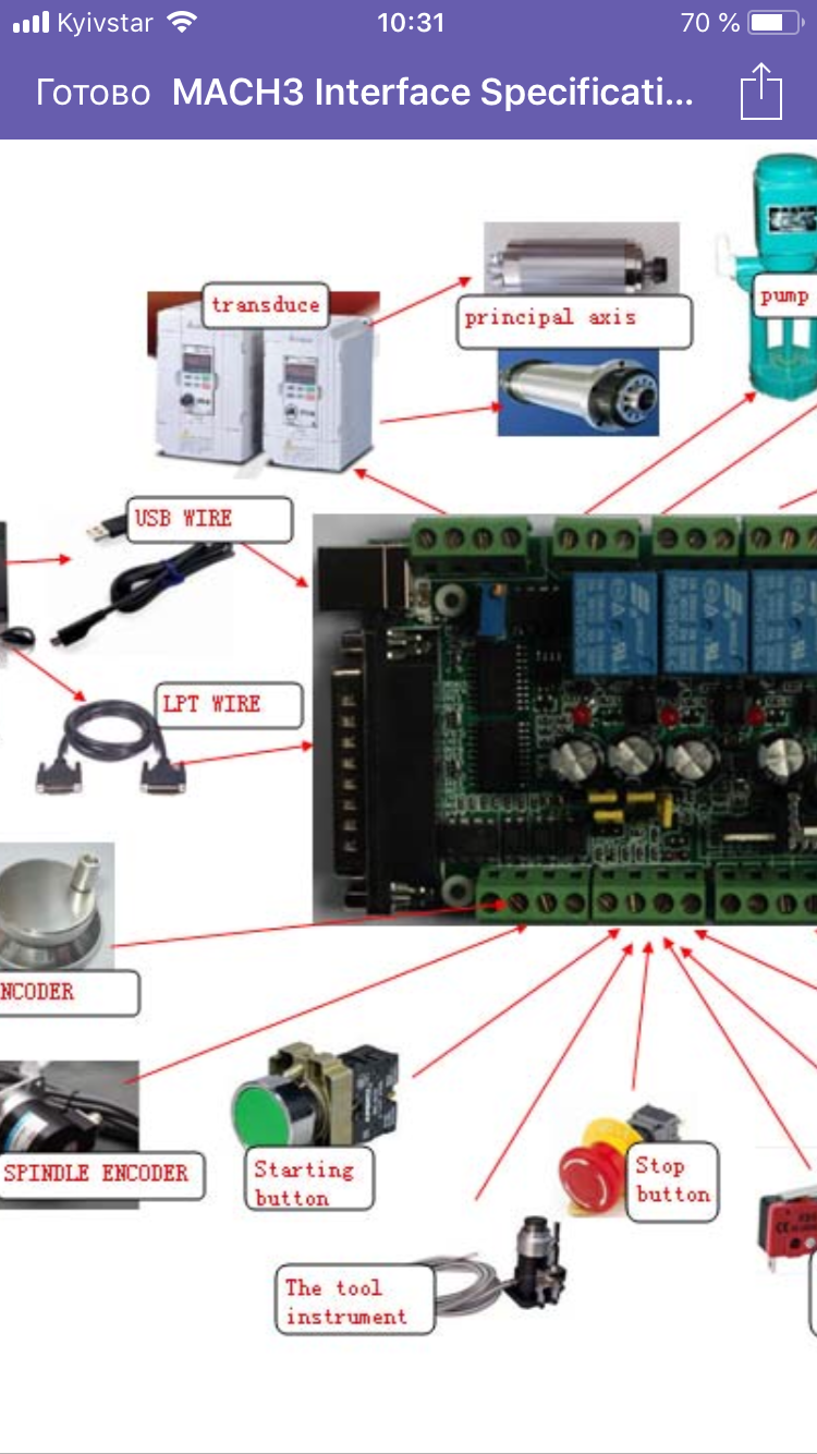

Сомневаюсь что синие провода правильно подключены. 0-10В нужно к AVI на частотнике. Но я так понимаю, что это не сильно важно так как при снятых проводах напряжение всё равно не меняется. Как бы вы там не спалили что-нибудь при этих экспериментах. А то можно уже никогда уже с этой платы регулировки не получить. А с настройками что?
Maksimym писал(а):Инвертор бест
У вас шпиндель к сварочнику подключен? Название полное или лучше мануал сразу выложите.

Евжений писал(а):Сомневаюсь что синие провода правильно подключены. 0-10В нужно к AVI на частотнике. Но я так понимаю, что это не сильно важно так как при снятых проводах напряжение всё равно не меняется. Как бы вы там не спалили что-нибудь при этих экспериментах. А то можно уже никогда уже с этой платы регулировки не получить. А с настройками что?

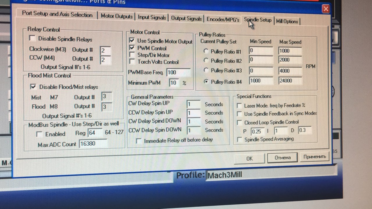

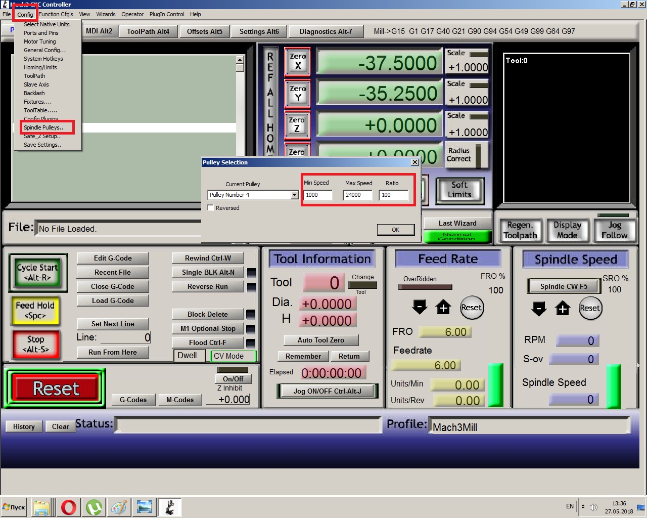

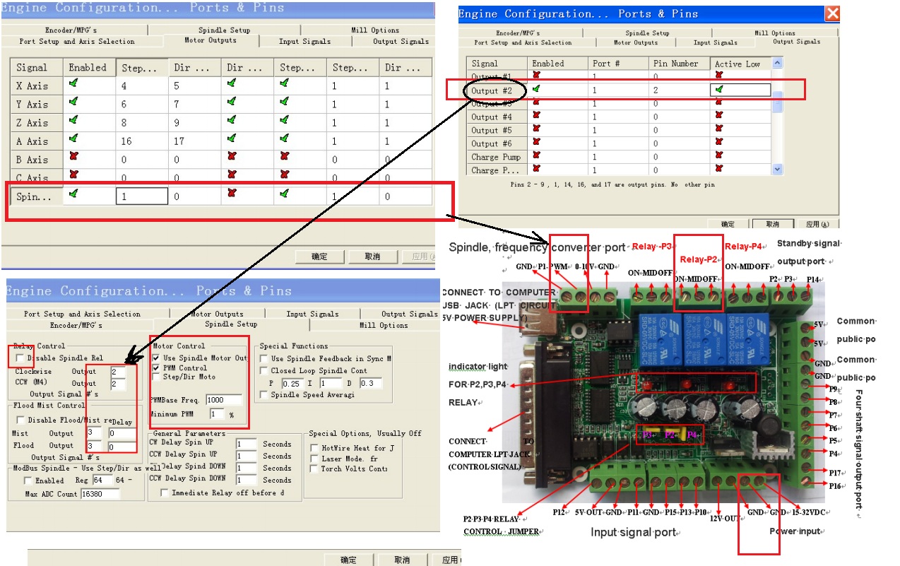

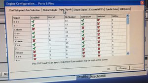

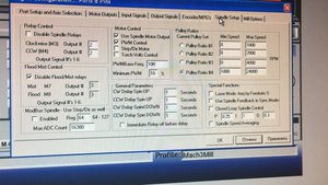

подключено все вроде правильно, все работает и запуск шпинделя и перемещение. Шпиндель 2.2КВТ GDZ с воздушным охлаждением, инвертор бест, мануал приложу на инвертор и на плату, настройки тоже скину, уже все перепробовал какой-то бред. настраивал по данной инструкции. мануалы не могу скинуть пишет запрещено администратором

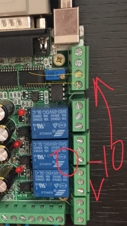

именно на этих разьемах и замеряю, 0-10 и гнд 10.3 вольта выдает напряжение, при смене оборотов в маче, ничего не менется по напряжению
Вот на тех контактах что стрелочка показывает, обозначил желтым цветом

Неа.
В общем 0-10 В на AVI, GND на COM. GND слева и P1-PWM никуда.
Можно ещё вообще эту плату отключить от разъёма лпт и вольтметром померить напряжение между первым пином и 25ым. И обороты покрутить. Должна какая-то реакция быть. Номера пинов есть на разъёме, мееееелкими цифрами пронумерованы.
понял, спасибо, завтра попробую сделать и отпишусь вам, ааа и кстати, провода подключены так, как вы написали, эту картинку прислал спец какойто, но я потом вычитал и подключил так как вы говорите, попробую снять лпт и померять напряжение и отпишусь

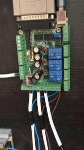

А кстати хоть что-то ещё работает? Релюшка щёлкает?
ВК https://vk.com/id353124059
О Боже, дай мне .... пендель!
Maksimym
Сообщения: 17
Зарегистрирован: 03 июн 2018, 14:53
Настоящее имя: Maks
Re: Не меняется напряжение на плате , и не регулируются обор
Сообщение Maksimym »
Евжений писал(а):А кстати хоть что-то ещё работает? Релюшка щёлкает?
да реле щелкает, работает вообще все кроме регулировки оборотов с мача

Ещё вариант. Пин, куда вы шим отравляете уже занят.

в общем разобрался, приина была в неисправности платы, заводской дефект, поменял работает идеально, всем спасибо, извините что напрягал.
