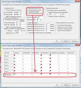

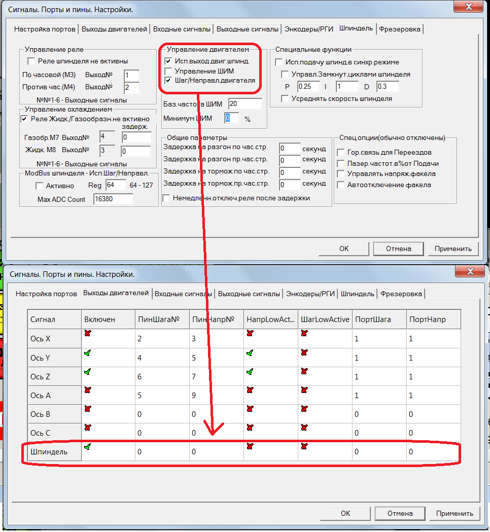

Нужно чтобы поворотка отдельно жила отдельно от всех, как шпиндель, т.е. можно чтобы она крутилась себе там автономно, а в то же время Mach3 выполнял программу. Есть какие то костыли, как это можно сделать?
Re: Как в Mach 3 заставить вращаться поворотку постоянно?
Собрать внешний генератор степ/дир например на Ардуино который будет непрерывно крутить поворотку. А переключать поворотку с режима постоянно/позиция переключать какой нибудь релюхой при помощи М-команды.

aftaev писал(а):Собрать внешний генератор степ/дир например на Ардуино который будет непрерывно крутить поворотку. А переключать поворотку с режима постоянно/позиция переключать какой нибудь релюхой при помощи М-команды.
а M командой нельзя допустим задать ей A10000000 например, да и пусть себе в фоне крутится? Или Mach не даст?
Скорее всего не даст. Пока в М-команде не выполнится A10000000 друга команда не запуститься ;)
Мож можно через Brain сделать.
У Mach3 есть выход на СОМ порт. Если к нему подключить ардуину и передавать команду вращения и скорость через М-код.

а если ее подключить как шпиндель? я видел в настройка Smoothstepper что можно управлять шпинделем по Step/Dir, у меня шпиндель только по реле работает, без ШИМ, может и сработает?

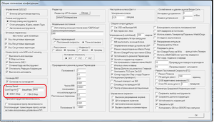

inFamous писал(а):есть? я и не знал
01.png (3487 просмотров) <a class='original' href='./download/file.php?id=140295&mode=view' target=_blank>Загрузить оригинал (90.29 КБ)</a>
inFamous писал(а):можно, конечно и так, только где искать?
Далее искать в инете^ Serial Mach3

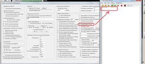

inFamous писал(а):а если ее подключить как шпиндель? я видел в настройка Smoothstepper что можно управлять шпинделем по Step/Dir
03.png (3487 просмотров) <a class='original' href='./download/file.php?id=140297&mode=view' target=_blank>Загрузить оригинал (102.21 КБ)</a>
Если не нужно управлять оборотами шпинделя и он включается релюхой, то тогда шпиндель можно включать командой М07 (жидкостное охлаждение СОЖ) а поворотку посадить на шпиндель и управлять степ/дир. Когда это получится можно пойти дальше и в макросах М03 и М07 поменять местами текст ;)

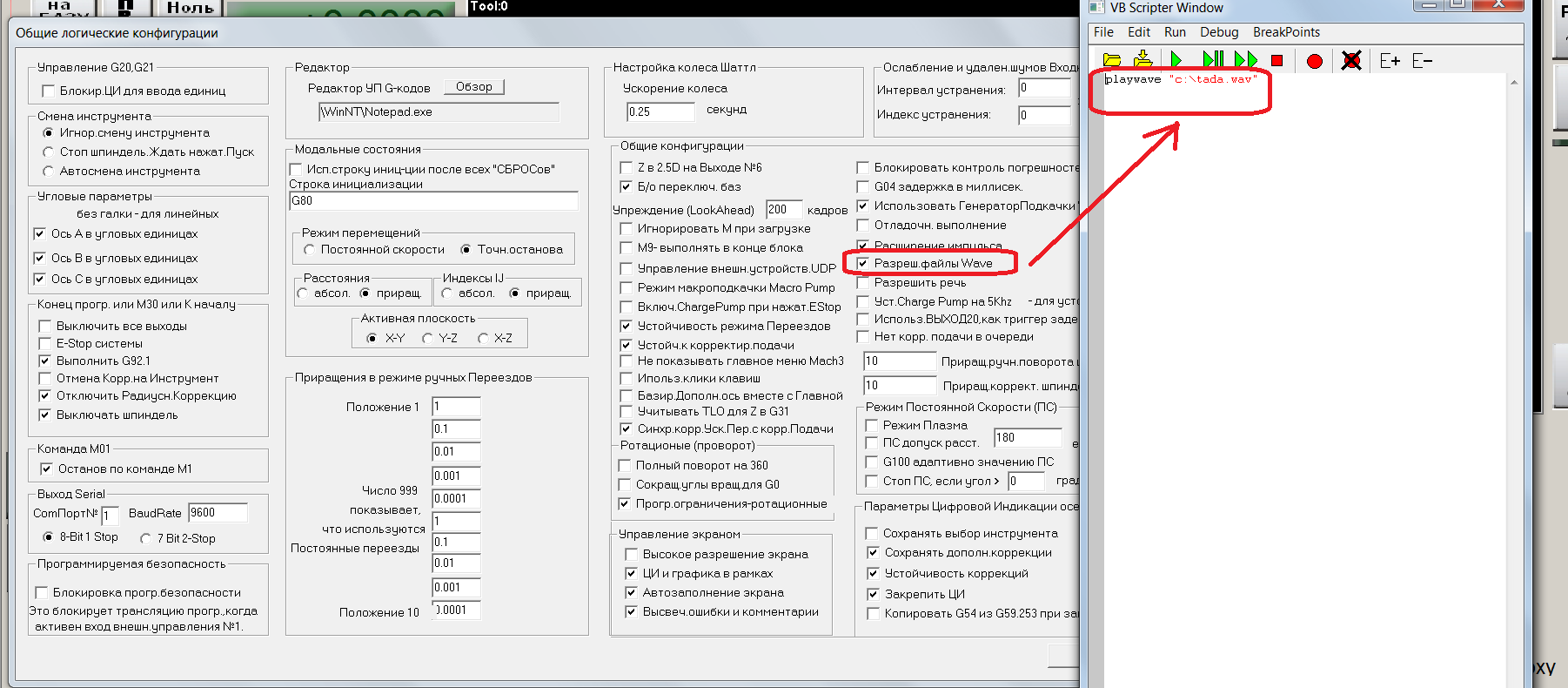

Есть еще глупая затея: записать сигнал в длинный файл и его производить, а сигнал степ снимать с адиовыхода компа
02.png (3487 просмотров) <a class='original' href='./download/file.php?id=140296&mode=view' target=_blank>Загрузить оригинал (124.54 КБ)</a>
