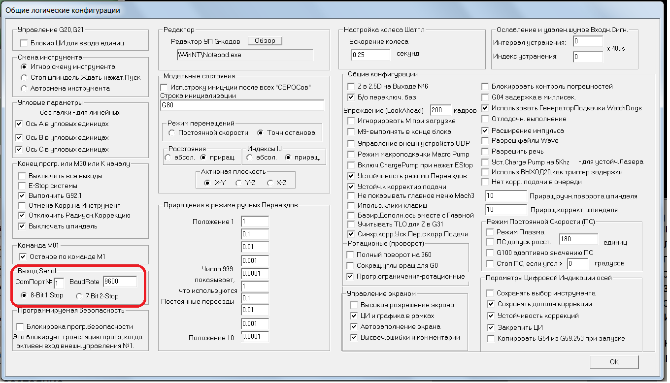

Нужно чтобы поворотка отдельно жила отдельно от всех, как шпиндель, т.е. можно чтобы она крутилась себе там автономно, а в то же время Mach3 выполнял программу. Есть какие то костыли, как это можно сделать?
Сообщения: 34042
Re: Как в Mach 3 заставить вращаться поворотку постоянно?
Собрать внешний генератор степ/дир например на Ардуино который будет непрерывно крутить поворотку. А переключать поворотку с режима постоянно/позиция переключать какой нибудь релюхой при помощи М-команды.

aftaev писал(а):Собрать внешний генератор степ/дир например на Ардуино который будет непрерывно крутить поворотку. А переключать поворотку с режима постоянно/позиция переключать какой нибудь релюхой при помощи М-команды.
а M командой нельзя допустим задать ей A10000000 например, да и пусть себе в фоне крутится? Или Mach не даст?
Сообщения: 34042
Скорее всего не даст. Пока в М-команде не выполнится A10000000 друга команда не запуститься ;)
Мож можно через Brain сделать.
У Mach3 есть выход на СОМ порт. Если к нему подключить ардуину и передавать команду вращения и скорость через М-код.

01.png (3307 просмотров) <a class='original' href='./download/file.php?id=140295&sid=6acbe3f3cbb0a6f871a4d36d195c3806&mode=view' target=_blank>Загрузить оригинал (90.29 КБ)</a>
inFamous писал(а):можно, конечно и так, только где искать?
Далее искать в инете^ Serial Mach3
