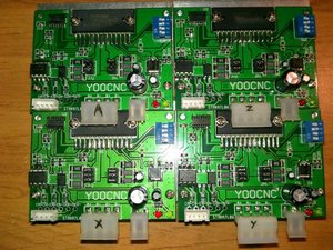

Плата управления стоит такая: , но там всего один вывод для нулевой точки, как Я понял, вывод Probe.
Вот ещё одна фотка: Вот фотки драйвера: только на фотках они без радиаторов, а реально стоят с радиаторами.
Может есть схема или может кто подскажет как подключать концевики. Вот на этой ссылке показывают как работают концевики, как их подключать?

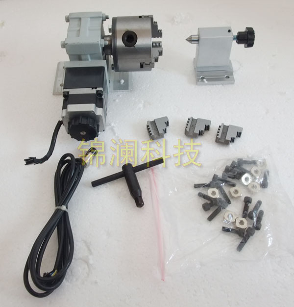

Также непонятно как установить нулевую точку в 4-й координате. Хочу научиться изготавливать пластиковые корпуса под свою электронику.

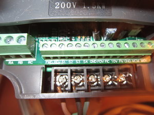

Очень неудобно включать и выключать шпиндель вручную. Может можно приспособить вывод PWM. Правда там написано PWM IN, а скорее всего надо OUT.
С электроникой Я дружу, но как начинающему ЧПУшнику прошу советов. В принципе, Я намерен делиться опытом работы со своим ЧПУ.

Я пока не разбирал свой контроллер, эти фотки нашел в инете. Ищу схему. Если не найду, прийдется разбирать. Похоже на плате стоят пара регистров HC244. Они имеют всего 16 выходов, а может подключено 8 входов и 8 выходов. Нужна схема, или придется с платы срисовывать.
Так вход всего один, как их разделить? в MASH3 есть настройка входа для нуля по оси Z.0 по оси Z, а точнее длину инструмента можно выставлять контактным методом через вход probe - вешаешь 1 крокодил на фрезу, а второй на плату которую будешь фрезеровать (или на пластинку текстолита на плате, тогда ставишь не 0, а +толщина), и едешь до касания.
А как по оси A выставлять 0? Это четвертая координата. У меня 4 оси.
Нет информации как контроллером шпинделя управлять. Надо искать свободный выход? а на контроллере шпинделя как найти управляющий вход? может кто уже знает?

А что там на шпинделе? Какой контроллер?kslabs писал(а):Нет информации как контроллером шпинделя управлять. Надо искать свободный выход? а на контроллере шпинделя как найти управляющий вход? может кто уже знает?
А она конечная или бесконечная? Может там ноль и не нужен?kslabs писал(а):А как по оси A выставлять 0? Это четвертая координата. У меня 4 оси.

Четвертая координата это вращение (бесконечная длина).А как по оси A выставлять 0? Это четвертая координата. У меня 4 оси.
Для фрезеровки корпуса, берем пластиковую прямоугольную заготовку, вставляем в патрон и зажимаем. Размеры заготовки примерно 60*100*12 мм.
Надо установить 0 патрона, которовый вращается. Как это обычно делается? Надо начинать с одного и того же места по всем координатам.
контроллер шпинделя, он же инвертор вот такой:А что там на шпинделе? Какой контроллер?
именно с регулятором напряжения.Вообще не дешевый и Я рад что так дешево взял
Я его пока не разбирал, просто включил и все заработало. По количеству выводов, должны быть управляющие входы. Займусь позже, если никто не подскажет.

Если ось бесконечная, то нам все равно где у нее 0. Главное, где 0 у детали. Для этого или вставляем деталь ровно, и выполняем G92 A0 (сделать координату A = 0). Или при помощи датчиков как-то выставляем деталь и опять же G92 A0.kslabs писал(а):Надо установить 0 патрона, которовый вращается. Как это обычно делается? Надо начинать с одного и того же места по всем координатам.

Есть доки по нему? Или сделай хотя бы фотку выводовkslabs писал(а):По количеству выводов, должны быть управляющие входы.

У мну похожий инвертор http://cnc-club.ru/forum/viewtopic.php? ... &start=220
Ты его просто включил? Без настройки? Я с предостережениями Афтаева согласился и настроил, а потом запустил.
Тут почитай, что бывает с ненастроенным инвертором http://www.chipmaker.ru/topic/88947/

Это регулятор частоты.kslabs писал(а):именно с регулятором напряжения.Вообще не дешевый и Я рад что так дешево взял

Со своими управляющими входами-выходами надо тоже разбираться.
Вот такие они
Вот такие они

Схему с контроллера срисовал. Там вообще простейшая схема, только буферизация. Используются все цифровые порты как выводы, не используя обмен данными по байтам.
На плате написаны порты по номерам выводов в разъеме DB25. Есть неиспользуемые выводы, которые даже не выведены на разъемы. Поставлю на них разъем, что бы можно было подключать примочки.
На инверторе увидел порт RS485. Подключу его к USB. Видел в MACH3 что то связвнное с RS485. Кто то сталкивался, надо делать гальваническую развязку?

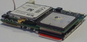

Я занимаюсь системами навигации и сейчас сделали микрто трекер: вот фото электроники последней версии: Фот фотка корпуса предыдущей версии: Пилить корпус вручную задолбался. Вот купил станок для автоматизации изготовления корпусов мелкими сериями. Естественно что если пойдет, буду заказывать изготовление корпусов на стороне. Но это уже надо большие партии заказывать.

А лить корпуса не проще?
kslabs
- Новичок
- Сообщения: 12
- Зарегистрирован: 15 янв 2012, 18:07
- Репутация: 0
- Контактная информация:
Re: Первые впечатления от покупки Китайского станка
Проще, если делать массово. Для разработки, лить очень дорого. Я обращался по фирмам, литье по себестоимости выгодно лить начиная с 2000 изделий.Fisher писал(а):А лить корпуса не проще?
Также надо учесть, что Мы разрабатываем изделия и они часто меняются под нужды заказчика.
Я обращался в фирмы которые фрезеруют. Им надо чертежи. Нарисовал, отдал, проходит неделя, изготовили, заплатил, оказалось что с размерами ошиблись и материал поплыл. Опять чертеж исправил, через неделю изготовили, заплатил, получил, оказалось что допуски не входят, Микросхема BGA стала немного выше. И т.д. Время идет, деньги плачу, а результата нету.
Проще самому опытные образцы фрезеровать, а если получилось изделие для массового производства, то по уже отлаженным чертежам можно изготовить и литьем.
Тем более что разработка не останавливается, а постоянно продолжается. Появляются новые и новые изделия.
