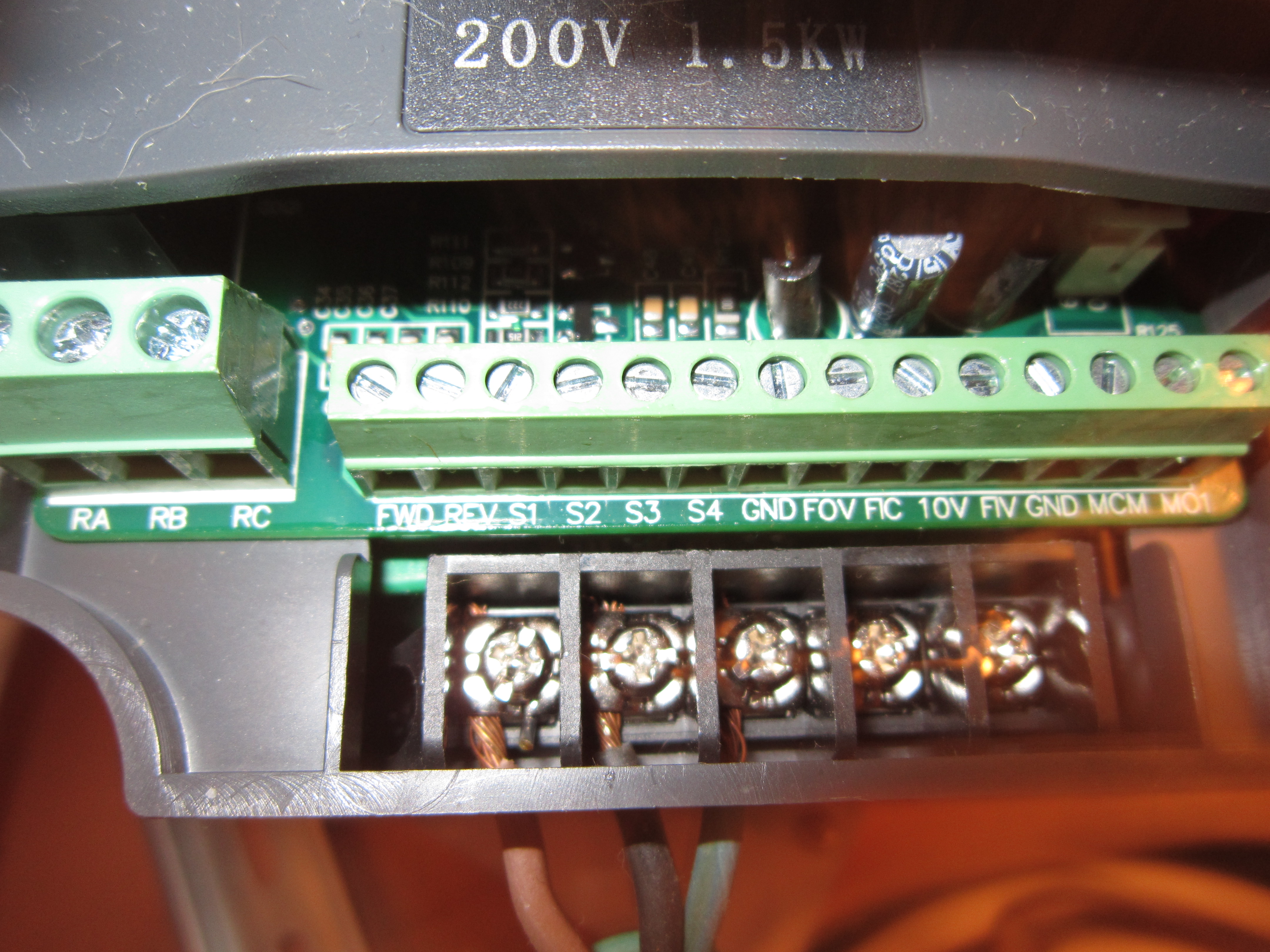

kslabs писал(а):Нет информации как контроллером шпинделя управлять. Надо искать свободный выход? а на контроллере шпинделя как найти управляющий вход? может кто уже знает?
А что там на шпинделе? Какой контроллер?
контроллер шпинделя, он же инвертор вот такой: Изображение именно с регулятором напряжения.
Вообще не дешевый и Я рад что так дешево взял :)
Я его пока не разбирал, просто включил и все заработало. По количеству выводов, должны быть управляющие входы. Займусь позже, если никто не подскажет.
Пока разобрал контроллер станка, схему срисую. Если интересно, выложу.

kslabs писал(а):По количеству выводов, должны быть управляющие входы.
Есть доки по нему? Или сделай хотя бы фотку выводов :).

Fisher
Сообщения: 3391
Репутация: 424
Откуда: Киров
Re: Первые впечатления от покупки Китайского станка
Сообщение Fisher »
У мну похожий инвертор http://cnc-club.ru/forum/viewtopic.php? ... &start=220
Ты его просто включил? Без настройки? Я с предостережениями Афтаева согласился и настроил, а потом запустил.
Тут почитай, что бывает с ненастроенным инвертором http://www.chipmaker.ru/topic/88947/
Fisher
Сообщения: 3391
Репутация: 424
Откуда: Киров
Сообщение Fisher »
kslabs писал(а):именно с регулятором напряжения.Вообще не дешевый и Я рад что так дешево взял :)
Это регулятор частоты.
Fisher
Сообщения: 3391
Репутация: 424
Откуда: Киров
Сообщение Fisher »
Со своими управляющими входами-выходами надо тоже разбираться.
Вот такие они
и сверху еще RS+; RS- и GND (5121 просмотр) <a class='original' href='./download/file.php?id=6567&mode=view' target=_blank>Загрузить оригинал (2.98 МБ)</a>
