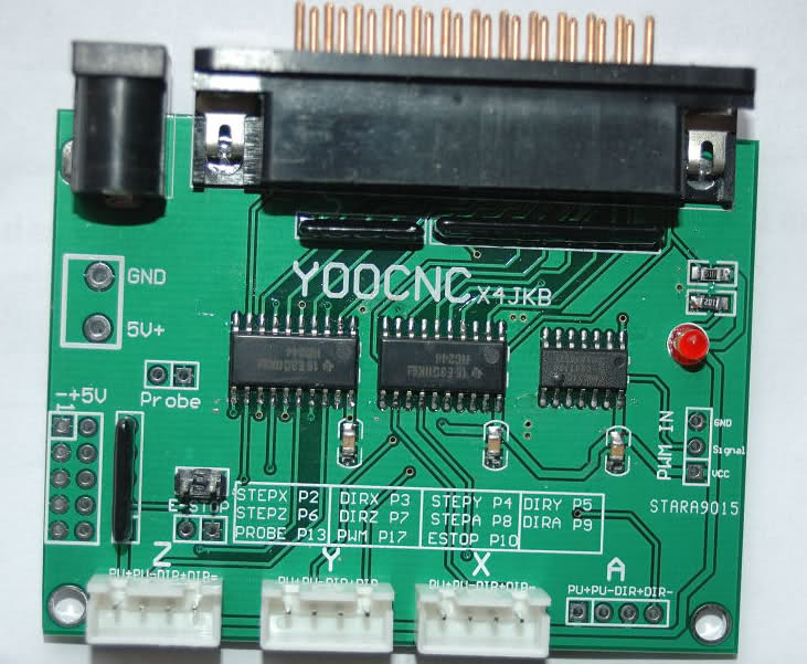

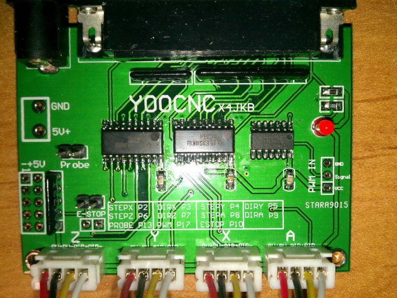

Плата управления стоит такая:
v5k0h1.jpg (5439 просмотров) <a class='original' href='./download/file.php?id=6541&mode=view' target=_blank>Загрузить оригинал (86.73 КБ)</a>
, но там всего один вывод для нулевой точки, как Я понял, вывод Probe.

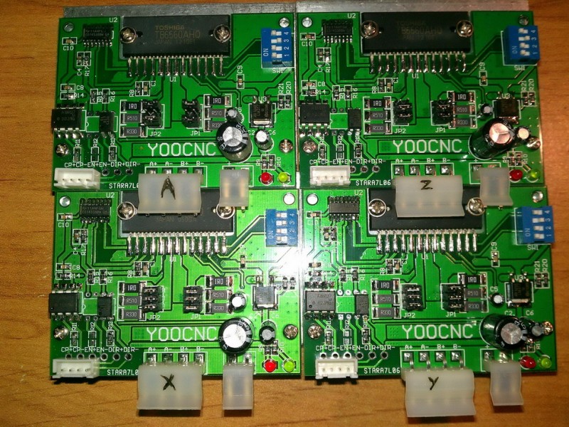

Вот фотки драйвера:
Cartes Puissance_redimensionner.jpg (5439 просмотров) <a class='original' href='./download/file.php?id=6539&mode=view' target=_blank>Загрузить оригинал (197.69 КБ)</a>
только на фотках они без радиаторов, а реально стоят с радиаторами.

kslabs писал(а):Ведь их получается надо как минимум 3 шт. на 3 координаты. Как останавливать нулевую точку по каждой координате отдельно если всего один вывод?
Можно и на одном все сделать, соединяешь концевики последовательно или параллельно (в зависимости от того, нормально открытые или закрытые) и всех подключаешь к 1 входу, а хоумишся потом по очереди и все. (Не знаю умеет ли так Mach, но LinuxCNC - запросто :) )
kslabs писал(а):но там всего один вывод для нулевой точки, как Я понял, вывод Probe.
Можно использовать и Probe, там без разницы - ввод все равно такой же. Кстати слева на плате есть место под разъемы, там где +5 написано - это вполне могут быть входы. Посмотри куда они выходят.

0 по оси Z, а точнее длину инструмента можно выставлять контактным методом через вход probe - вешаешь 1 крокодил на фрезу, а второй на плату которую будешь фрезеровать (или на пластинку текстолита на плате, тогда ставишь не 0, а +толщина), и едешь до касания.

Сколько у тебя осей? Можно вместо 1 оси сделать вкыл-выкл шпинделя. Или поискать на плате, может есть какие-нибудь не использованные выводы.
Если соединить последовательно или параллельно, то работать не будет. Надо ещё какую-то схему делать. Например, при параллельной схеме, если один концевик сработал, то другие уже не работают, потому что первый концевик изменил значение цифрового входа 0/1 и замкнул остальные.
Что обычно используют? может имеется плагин для MACH3, тогда подскажите какой? Например, концевики посадить на выходы с открытыми коллекторами LPT порта и та координата что обнуляется, после обнуления должна поменять значение соответствующего выхода. Тогда получится на одном входе обнулять по очереди.
ШВП, и направляющие похоже закалены. Стол обычный алюминиевый, не похоже что закален. На анодирование похоже. Как проверяется?
Я пока не разбирал свой контроллер, эти фотки нашел в инете. Ищу схему. Если не найду, прийдется разбирать. Похоже на плате стоят пара регистров HC244. Они имеют всего 16 выходов, а может подключено 8 входов и 8 выходов. Нужна схема, или придется с платы срисовывать.
Так вход всего один, как их разделить? в MASH3 есть настройка входа для нуля по оси Z.
А как по оси A выставлять 0? Это четвертая координата. У меня 4 оси.

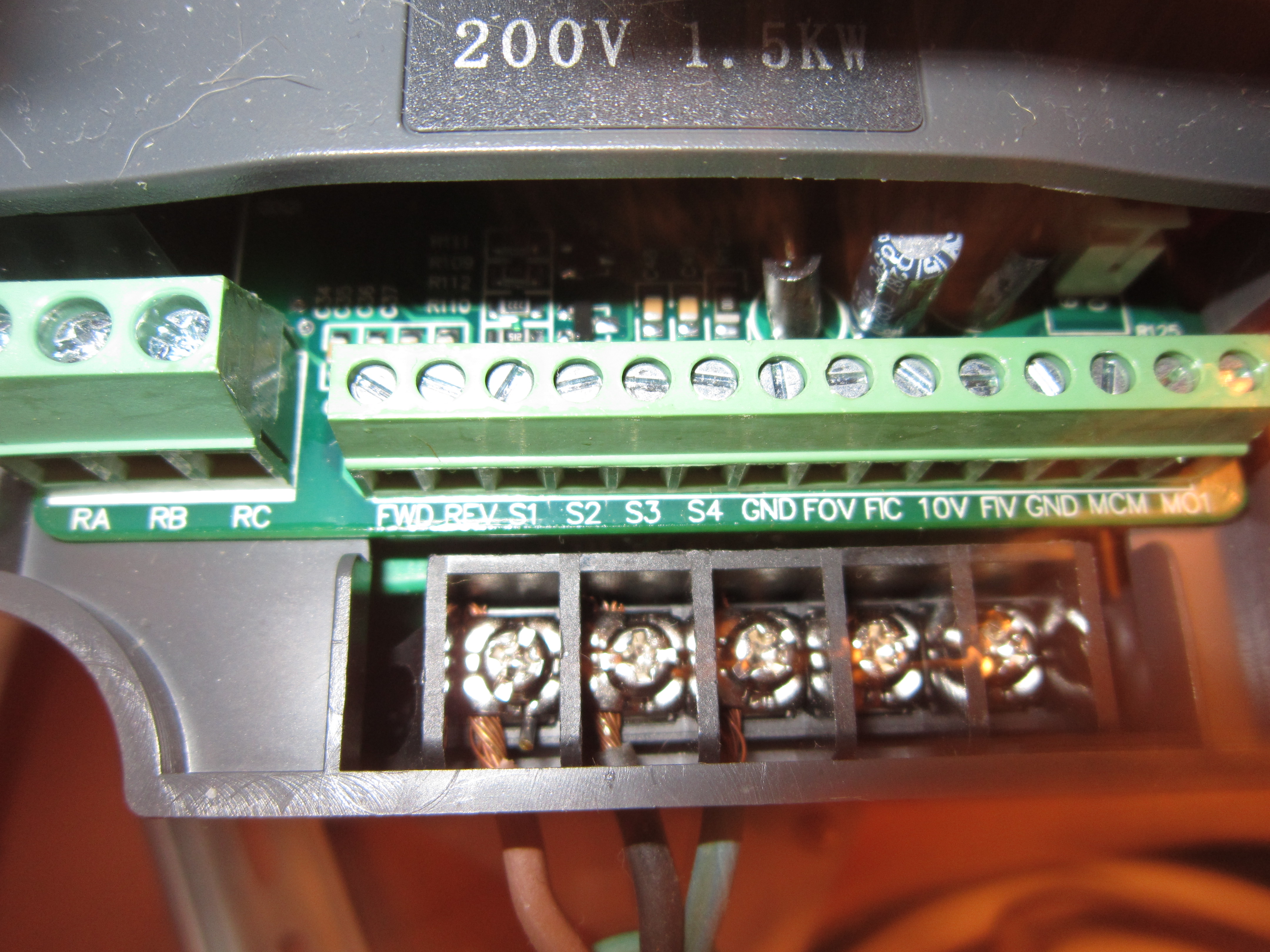

Нет информации как контроллером шпинделя управлять. Надо искать свободный выход? а на контроллере шпинделя как найти управляющий вход? может кто уже знает?

kslabs писал(а):Например, при параллельной схеме, если один концевик сработал, то другие уже не работают, потому что первый концевик изменил значение цифрового входа 0/1 и замкнул остальные.
Ну и что, если хотя бы один предельный концевик сработал - все Estop без вопросов :).
kslabs писал(а):Тогда получится на одном входе обнулять по очереди.
На одном входе можно обнулять по очереди без всяких придумок. В маче наверное надо будет просто поставить один и тот же пин на home всех осей и все.
kslabs писал(а):Нет информации как контроллером шпинделя управлять. Надо искать свободный выход? а на контроллере шпинделя как найти управляющий вход? может кто уже знает?
А что там на шпинделе? Какой контроллер?

Ну и что, если хотя бы один предельный концевик сработал - все Estop без вопросов .
Не понял. Значит если один концевик сработал, это по одной координате дошло до 0. А остальные то не дошли до 0. И при этом все остановится.
Как по остальным координатм дойти до 0? Или если датчики подключить последовательно, то пока все одновременно не сработают, все двигатели не остановятся. Так станок сам себя сломает, упершись в край.
Я уже доводил до упора, очень сильно упирается и гудит. Так и сломать недолго.
Nick, Вы электронщик? У меня уже появились сомнения. Если паралельно подключить концевики, то один сработавший не даст работать остальным.
контроллер шпинделя, он же инвертор вот такой: Изображение именно с регулятором напряжения.
Вообще не дешевый и Я рад что так дешево взял :)
Я его пока не разбирал, просто включил и все заработало. По количеству выводов, должны быть управляющие входы. Займусь позже, если никто не подскажет.

kslabs писал(а):Не понял. Значит если один концевик сработал, это по одной координате дошло до 0. А остальные то не дошли до 0. И при этом все остановится.
Если у тебя по 1 кноцевику на оси, которые работают как лимит оси и датчик home, то лучше, чтобы этот датчик был вне рабочей зоны станка, т.е. в координате "-1" (чтобы случайно на него не наехать), при поиске нуля ось едет до датчика обнуляется и потом едет в точку 0, в которой датчик будет разомкнут.

kslabs писал(а):По количеству выводов, должны быть управляющие входы.
Есть доки по нему? Или сделай хотя бы фотку выводов :).

У мну похожий инвертор http://cnc-club.ru/forum/viewtopic.php? ... &start=220
Ты его просто включил? Без настройки? Я с предостережениями Афтаева согласился и настроил, а потом запустил.
Тут почитай, что бывает с ненастроенным инвертором http://www.chipmaker.ru/topic/88947/

kslabs писал(а):именно с регулятором напряжения.Вообще не дешевый и Я рад что так дешево взял :)
Это регулятор частоты.

Со своими управляющими входами-выходами надо тоже разбираться.
Вот такие они
и сверху еще RS+; RS- и GND (5360 просмотров) <a class='original' href='./download/file.php?id=6567&mode=view' target=_blank>Загрузить оригинал (2.98 МБ)</a>

Алгоритм там такой: концевики (нормально разомкнутые) подключены параллельно. Каждая ось по очереди доходит до своего концевика, замыкает его, а затем медленно отъезжает назад до размыкания концевика. Теперь все концевики снова разомкнуты. Далее по тому же принципу хоумятся оставшиеся оси. (это в LinuxCNC так, как в Mach - не знаю).
Теперь понятно почему паралельно. В MACH3 не замечал что бы при обнулении он доходил до нуля и отходил, может надо что то включить или галочку где поставить?
Схему с контроллера срисовал. Там вообще простейшая схема, только буферизация. Используются все цифровые порты как выводы, не используя обмен данными по байтам.
На плате написаны порты по номерам выводов в разъеме DB25. Есть неиспользуемые выводы, которые даже не выведены на разъемы. Поставлю на них разъем, что бы можно было подключать примочки.

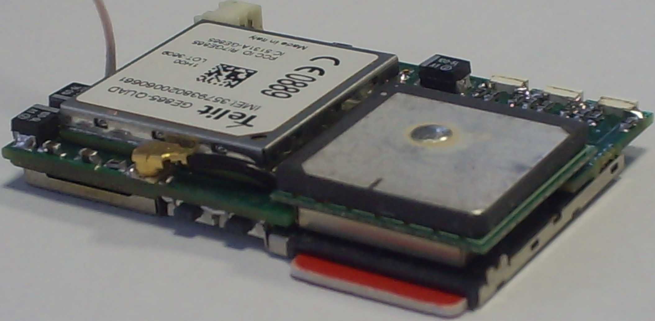

Я занимаюсь системами навигации и сейчас сделали микрто трекер: вот фото электроники последней версии:
Фотка платы микротрекера (5325 просмотров) <a class='original' href='./download/file.php?id=6584&mode=view' target=_blank>Загрузить оригинал (123.94 КБ)</a>
