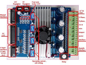

Здравствуйте! Ребят! Подскажите, куда можно подключить плашку определения ноля на данном драйвере если все 4 оси подключены?
Без названия.jpg (10.26 КБ) 3422 просмотра

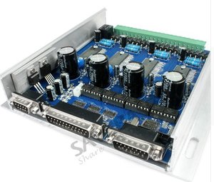

Управление через Матч. В смысле через ЛПТ? Провода от плашки прям к лпт подключать? немного не понял
Wantai-4.jpg_640x640.jpg (3416 просмотров) <a class='original' href='./download/file.php?id=140141&sid=ed9b6f1f0e7e30202eead39ad0dd8706&mode=view' target=_blank>Загрузить оригинал (121.53 КБ)</a>

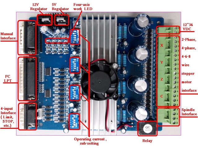

Концевики, стоп, датчик ноля итп подключаем в разъём 4-imput interfase. Распиновку смотрим по плате, находим один общий провод (gnd) (для одного провода, на остальные подключаем второй провод датчиков, кнопок и прочего.
По маркировке платы там 4 контакта +1общий. З
Этот разъём дублируется белым Джеком на плате рядом с ним, по этому можно и к нему подцепиться.

Enot_1 писал(а):Концевики, стоп, датчик ноля итп подключаем в разъём 4-imput interfase. Распиновку смотрим по плате, находим один общий провод (gnd) (для одного провода, на остальные подключаем второй провод датчиков, кнопок и прочего.

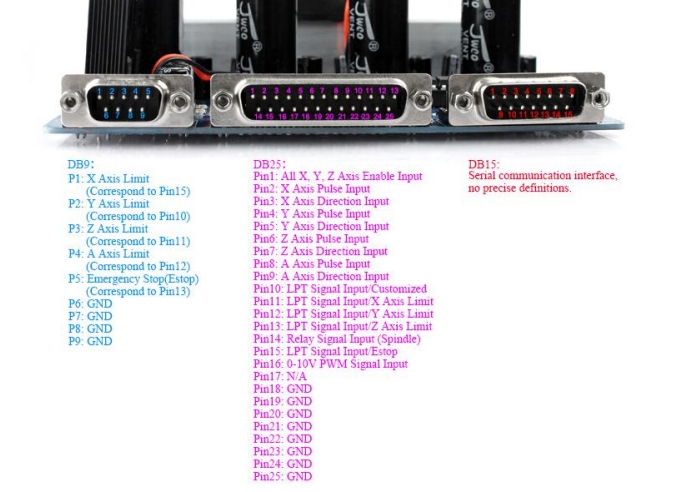

ТС вы уверены что в разъёме с концевиками нет свободного вывода для подключения датчика высоты инструмента?
там похоже 9 штырьковый разъём думаю там есть вывод и для подключения датчика, проверьте, он не обязательно может быть опторазвязаным потому как датчики питаются 12 Вольтами, а таблетке вообще не нужно напряжение. Тупо по дорожкам или тестером вызвонить свзь между разъёмами, записать номер контакта на LPT и прописать его в настройках мач для датчика высоты.

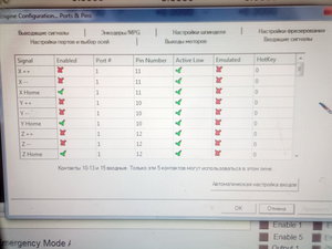

Ок, с конфигом сам) может по этой картинке меня носом ткнёте)) Чайник я( Простите за дотошность.
Скриншот 31-05-2018 095504.jpg (3386 просмотров) <a class='original' href='./download/file.php?id=140150&sid=ed9b6f1f0e7e30202eead39ad0dd8706&mode=view' target=_blank>Загрузить оригинал (175.34 КБ)</a>

denisfunk писал(а): А пины у этого разъема искать в мануале или на плате, правильно?
Пины можно проследить по дорожкам платы, там 4 оптрона стоят, главное найти общий и методом тыка можно найти остальные, замыкая их на этот общий. Визуально верное замыкание будет видно на вкладке мача Diagnostics. Там будет загораться "квадратик "
________
Во.... На картинке есть распиновка! 5 входов.

Ну вот пин 17 не подключен, можете его использовать, второй провод на минус 5В

maxx2000orel писал(а):вот пин 17 не подключен, можете его использовать
Нельзя. Не вводите людей в заблуждение.

аргументируйте? пины с 1 по 17 LPT компа используются для обмена данными.

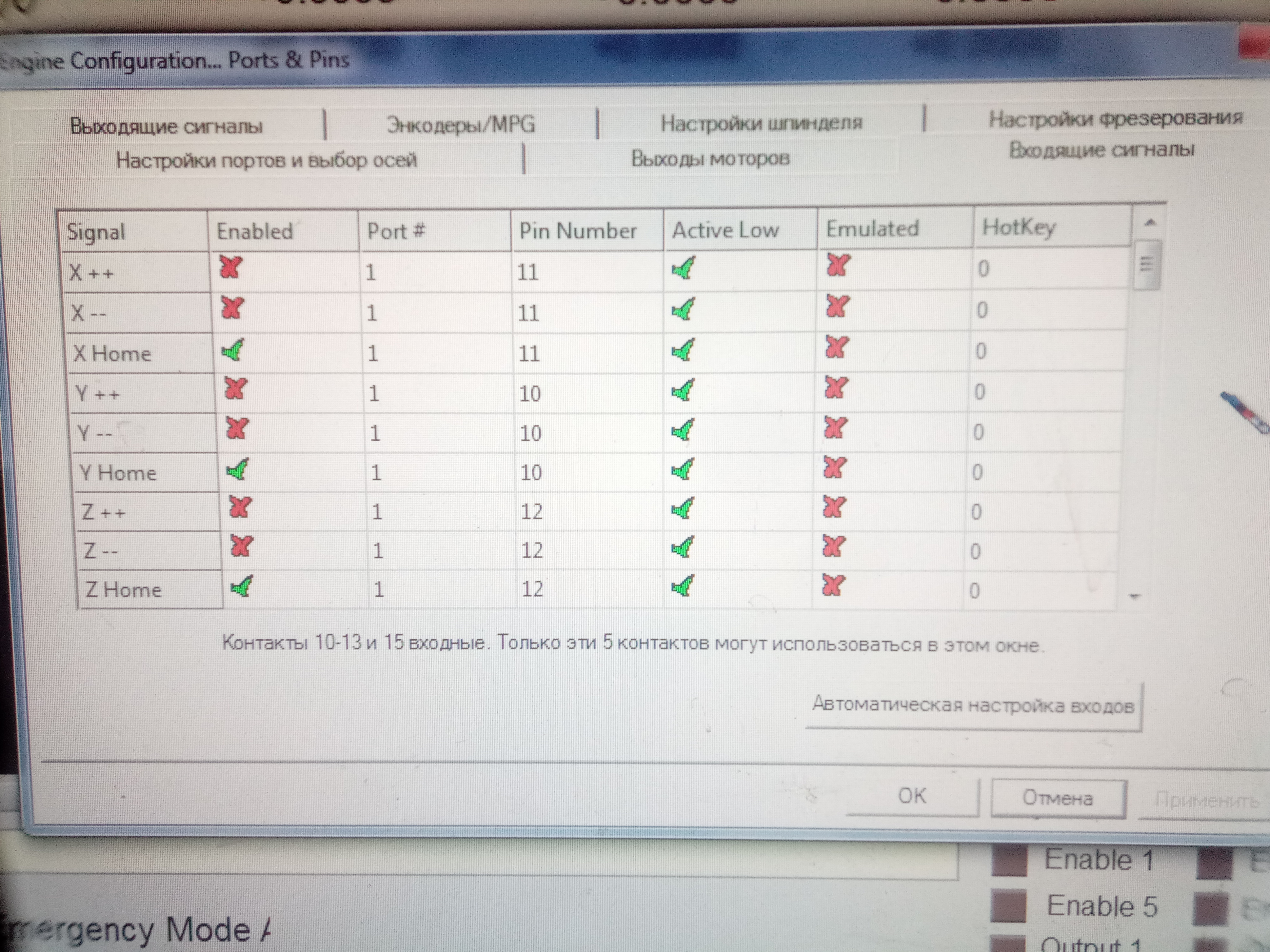

Лень много писать, читаем комментарии внизу окна ВХОДЯЩИХ сигналов.
IMG_20180531_100501.jpg (3367 просмотров) <a class='original' href='./download/file.php?id=140151&sid=ed9b6f1f0e7e30202eead39ad0dd8706&mode=view' target=_blank>Загрузить оригинал (3.84 МБ)</a>
