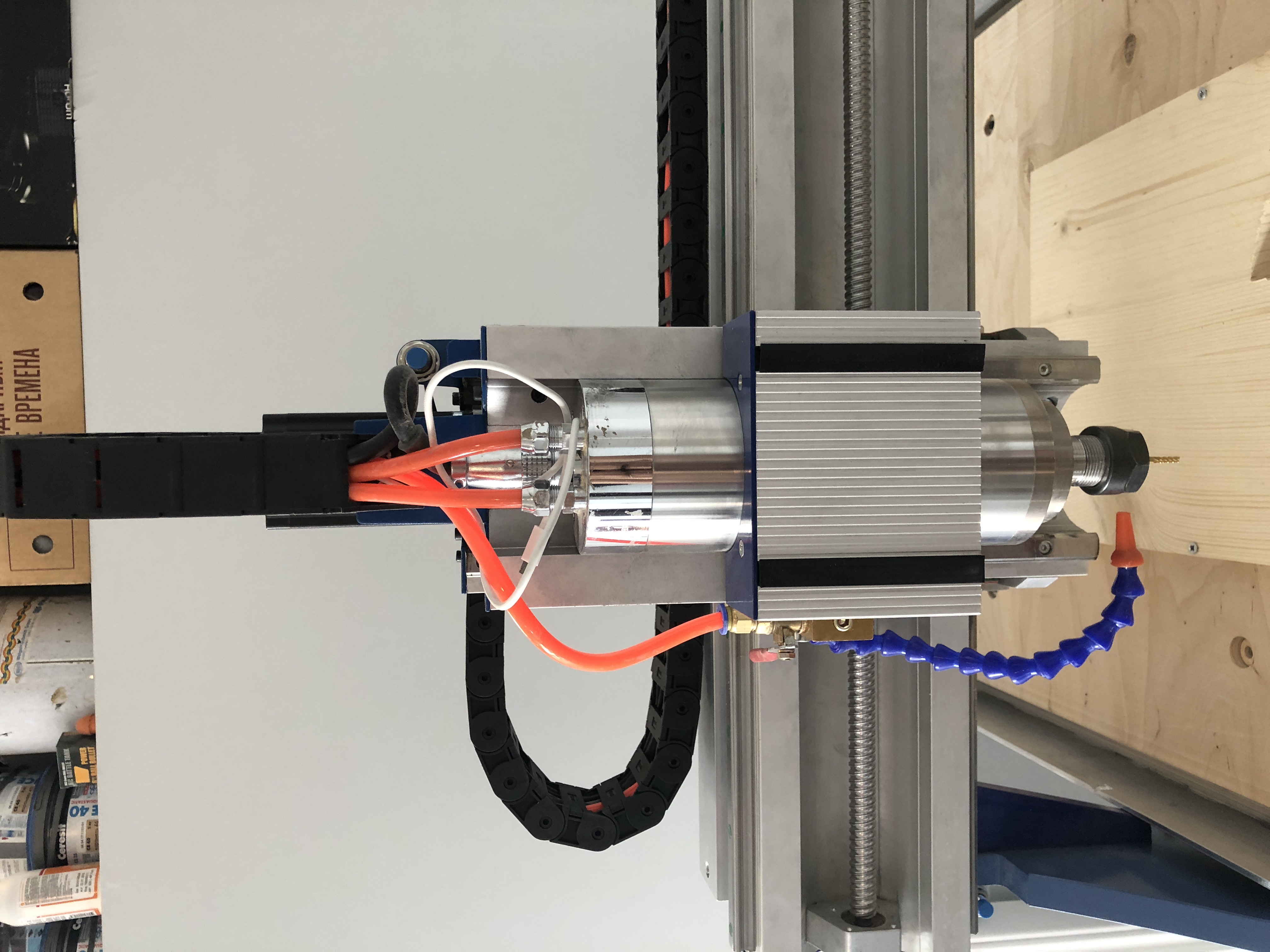

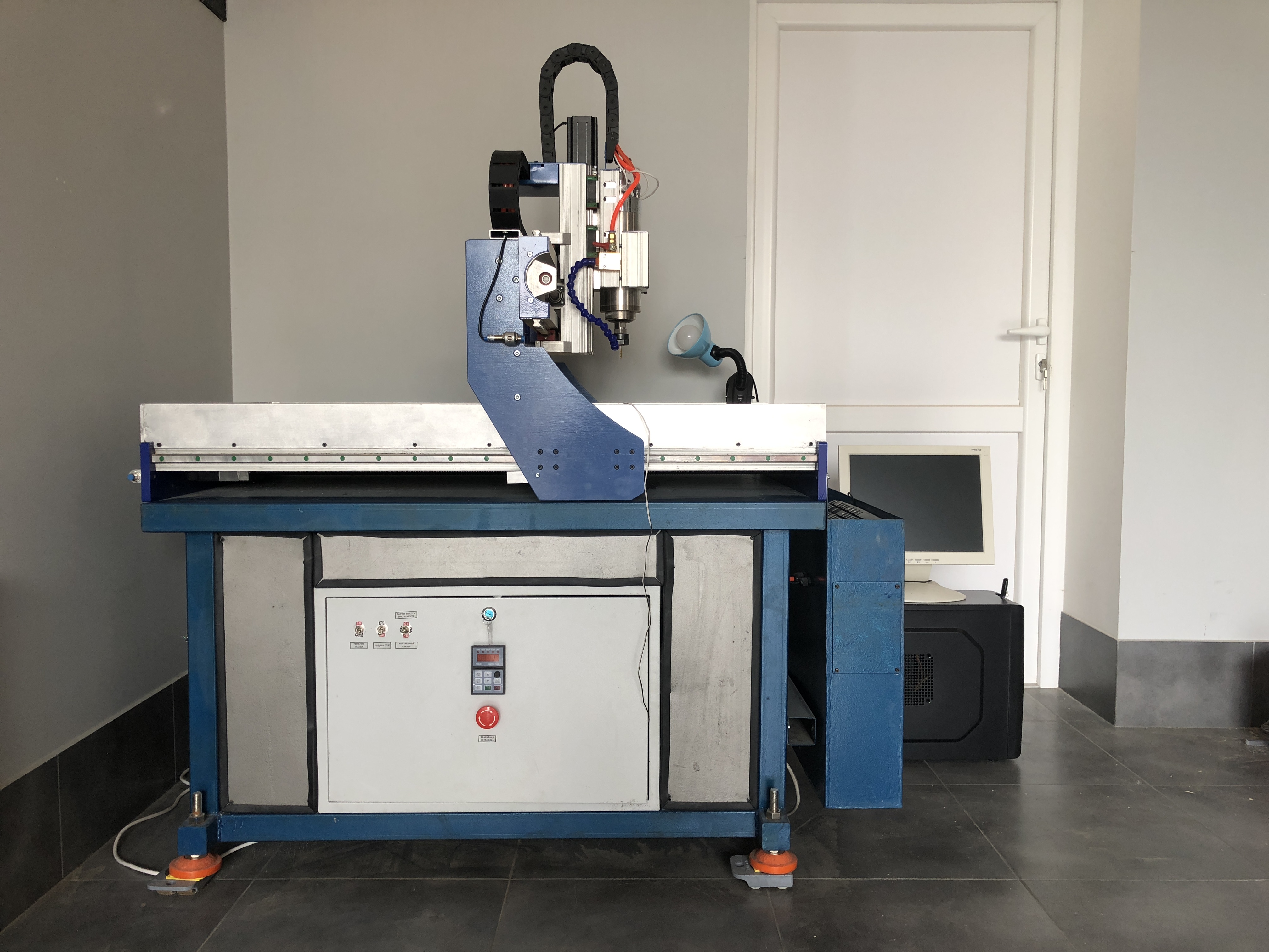

1610 ШВП на всем этом чугунии и один винт по иксу придают неповторимый шарм этому девайсу.

Нормальный конструктив. Один из немногих, на мой взгляд, приличных в недорогом сегменте. И одна ШВП не беда в этом станке, а шаг 10мм дает плюс к скорости. Не вижу "шарма".

Если эта балда весит 300кг то как ты стоит ожидать от нее некислой жесткости, чего от 16х и особенно с 10м шагом валов как бы не стоит ожидать, а один винт на ширине 600мм на корню жесткость добивает. По моему - это решительно очевидно.

Мне видится жесткость в самых слабых местах выше 100кг/мм, что с избытком для работы по деревяшкам с приличными ускорениями. С 57-ми моторами вполне сбалансированная конструкция получилась, имхо.

Моя практика показывает, что при одном винте база кареток должна быть не менее половины расстояния между рельсами и в любом случае экономить на копеечном винте (по сравнению с общей ценой) очень странно. Один винт на такой ширине это бессмысленная экономия, жесткость теряется очень сильно - соответственно весь чугуний становится просто не нужен. Итог - в одном месте сэкономили, в другом получается переплатили.

База кареток в 300мм чо за бред? Нормальная нижняя плита минимизирует проблему. И на таких станках часто так совпадает что жесткость по центру и по краям одинаковая поскольку в центре гнется балка а по краям легкий перекос портала в итоге сбалансированная конструкция на выходе. А из фанеры хоть в полстанка базу сделай жесткости небудет.

Понятно дело никто не будет делать такую базу, поэтому и нужно ставить два винта на такой ширине. И плита тут даже не причем, каретки стоят не на ней, что добавляет момент на кручение стоек портала. Поступите хотя бы на заочку в техникум, вам там все объяснят.
Ну и в общем чем больше база тем лучше, это просто совершенно очевидно.
