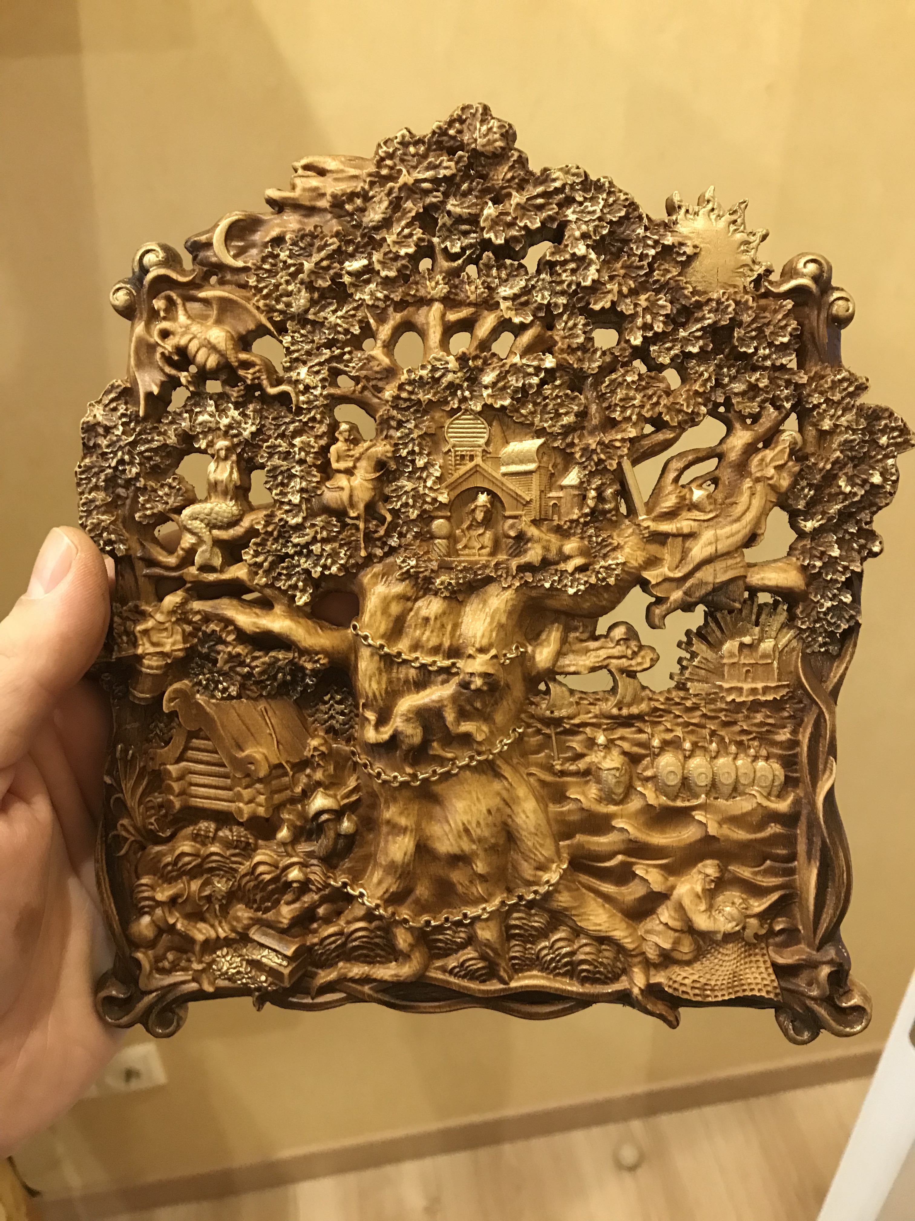

1610 ШВП на всем этом чугунии и один винт по иксу придают неповторимый шарм этому девайсу.
Лодочник
Сообщения: 2031
Репутация: 1835
Откуда: г.Королев
Re: Продам ЧПУ 9060 MA
Сообщение Лодочник »
AVK74 писал(а):1610 ШВП на всем этом чугунии и один винт по иксу придают неповторимый шарм этому девайсу.
Нормальный конструктив. Один из немногих, на мой взгляд, приличных в недорогом сегменте. И одна ШВП не беда в этом станке, а шаг 10мм дает плюс к скорости. Не вижу "шарма".
