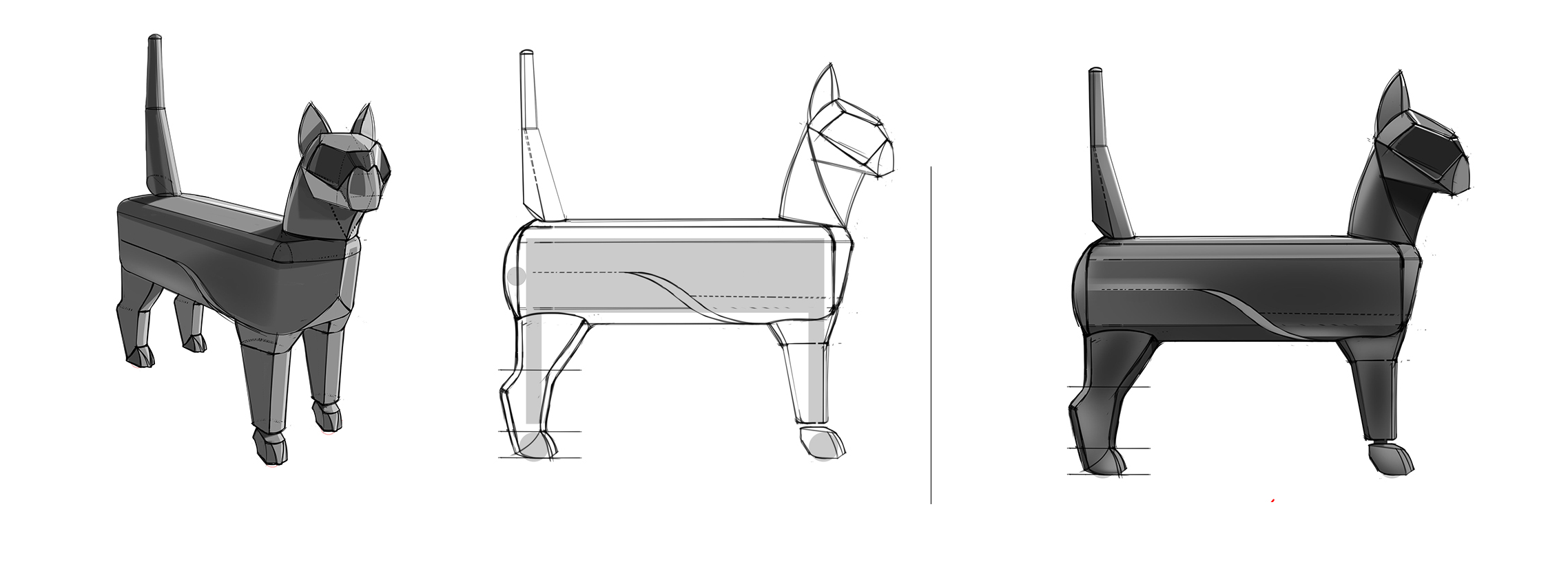

Добрый день!
Есть готовое шасси самодельного робота, необходимо изготовить для него корпус. Полагаю, оптимальный способ - распечатать детали на 3D-принтере, хотя возможно кто-то предложит другой вариант.
Эскиз корпуса:
Видео с шасси:
https://www.youtube.com/watch?v=gIsqPAegJO8
Размеры корпуса: длина тушки - 50 см, высота - 15 см, ширина - 20 см. Высота в холке - 30 см (15 лапы + 15 тушка).
Никаких двигающихся деталей, сгибающихся суставов, поворотных элементов у корпуса нет.
Корпус после изготовления будем дополнительно обрабатывать (если потребуется): шлифовать, красить или матовой краской, или жидкой резиной.
Есть специалист, который сделает файлы для печати на 3D-принтере, останется только распечатать.
Интересуют сроки и стоимость изготовления на вашем оборудовании. Покупать принтер ради одного корпуса пока не готовы.

Глобальный вирусный эффект не нужен. Делаем промобота для рекламы своего сайта, который называется "Цифровой Кот". Будем запускать его на выставки, семинары и конференции, где присутствует целевая аудитория сайта, путь визитки и листовки раздает.

Если не серийное производство, то оптимально "болван" из дерева и стеклопластик.

UAVpilot писал(а):Если не серийное производство, то оптимально "болван" из дерева и стеклопластик.
Была мысль сделать болвана из пенопласта, покрыть снаружи стеклопластиком и потом вырезать внутренности. Но тут нужны навыки скульптора и опыт работы со стеклопластиком. Если кто-то готов сделать эту работу - я готов рассмотреть предложения.

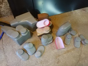

Болванки + ваккумформовка в помощ. Стеклопластик итп дорого по причине больших трудозатрат на доводку и покраску поверхности. А так можно взять пластик нужного цвета и все.

frezeryga писал(а):Болванки + ваккумформовка в помощ.
А вакуумоформовка справится с такой большой деталью? Острые оглы осилит, на ушах, например?
Re: Необходимо изготовить корпус для робота-кота
Ради одного корпуса?..
