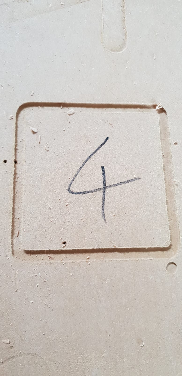

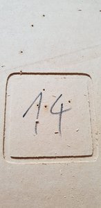

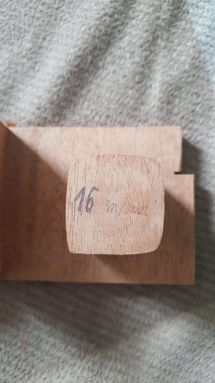

Добрый день,
Станок Plot Electronics Sentinel N, знакомый попросил задать вопрос (поэтому доп Q&A может занять время).
Квадраты неквадратные. При скорости 4, меньше, при 16 сильно видно. Для скорости 16 в нижнем левом углу странный артифакт - деформация.
Независимо от материала, так что можно предложить, что такие кривые и в воздухе рисует.
Подозреваю люфт, вопрос где? Прямую линию режет прямо.
Используется cncgraf7.
4.jpg (7866 просмотров) <a class='original' href='./download/file.php?id=139199&mode=view' target=_blank>Загрузить оригинал (105.27 КБ)</a>
16.jpg (7866 просмотров) <a class='original' href='./download/file.php?id=139200&mode=view' target=_blank>Загрузить оригинал (97.46 КБ)</a>
Re: Неквадратный Квадрат
А по мне так отклонение от контура из-за конечных ускорений по осям в режиме постоянства скорости. Поставить режим точного останова - будет квадратный квадрат. Что за ЧПУ? Ищите команды, которые управляют прохождением траектории...

Станок CNC Plot Electronics Sentinel N произведен в Польши.
Команда точной остановки, это общая/настройка самого станка, или среди команд в g-code?

Anomander писал(а): это общая/настройка самого станка, или среди команд в g-code?
По разному... Нужно документацию на контроллер смотреть. Ну и список G-кодов к нему полистать... Я не случайно спросил не "Что за станок?", а "Что за ЧПУ?", т.к. если там мач3 или еще какой мэйнстрим, то не проблема, а если что-то самопальное, тогда надежда на документацию к станку...

N1X писал(а): Я не случайно спросил не "Что за станок?", а "Что за ЧПУ?", т.к. если там мач3 или еще какой мэйнстрим, то не проблема, а если что-то самопальное, тогда надежда на документацию к станку...
Понял, рабочий поток идет такой: CAD->VisualMill>Gcode>CNCgraf>Работа по дереву
Значит ответ на вопрос про ЧПУ: CNCgraf7

Смотрите G61, G64
Можно встроить в постпроцессор, а можно каждый раз при помощи MDI

Увы, согласно инструкции, CNCGraf не обслуживает G61, G64.

Попробуйте по всем осям одинаковые и максимальные ускорения, а скорости по меньше.

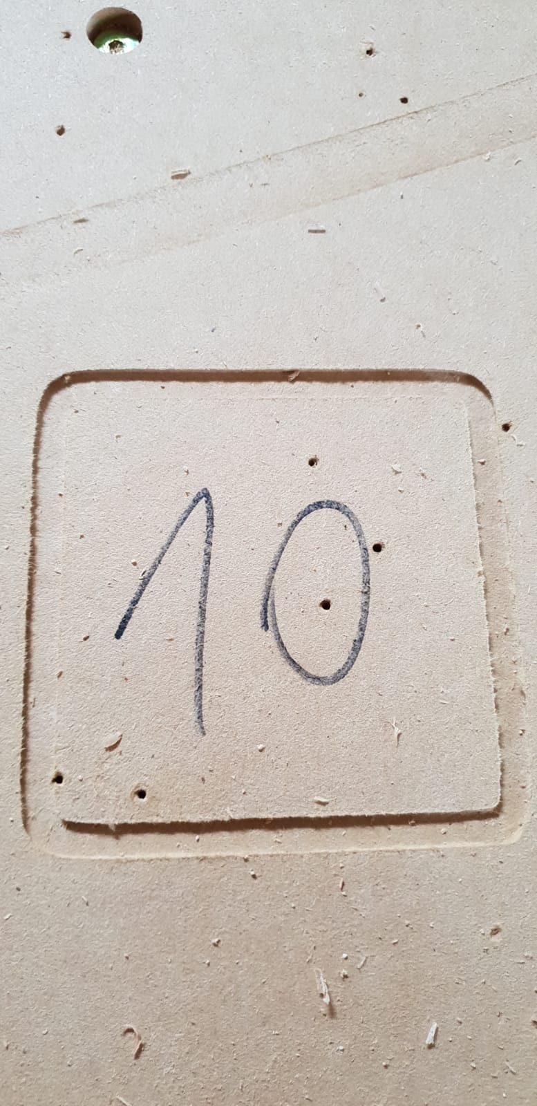

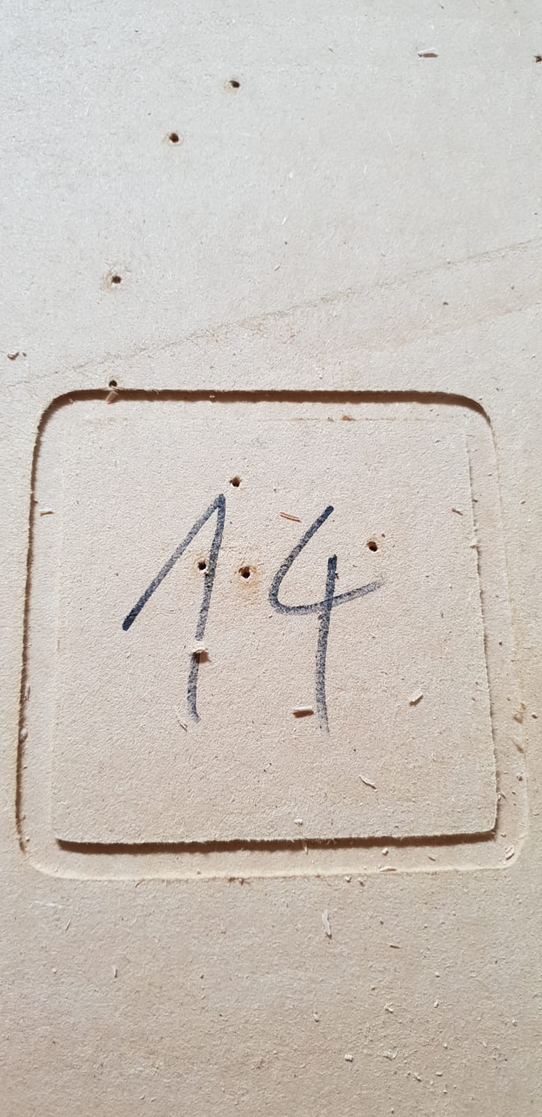

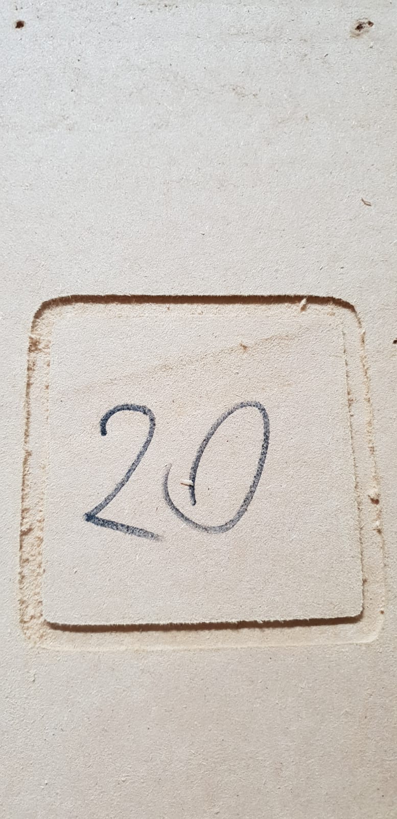

Пробуем найти причину. После изменения расположения на столе, немного улучшилось.
Скорость 20 (7545 просмотров) <a class='original' href='./download/file.php?id=139582&mode=view' target=_blank>Загрузить оригинал (192.54 КБ)</a>
Скорость 20
Скорость 14 (7545 просмотров) <a class='original' href='./download/file.php?id=139583&mode=view' target=_blank>Загрузить оригинал (180.83 КБ)</a>
Скорость 14
Скорость 10 (7545 просмотров) <a class='original' href='./download/file.php?id=139584&mode=view' target=_blank>Загрузить оригинал (169.48 КБ)</a>
Скорость 10
Скорость 4 (7545 просмотров) <a class='original' href='./download/file.php?id=139585&mode=view' target=_blank>Загрузить оригинал (133.66 КБ)</a>
Скорость 4

Проблема все же осталась. Вы пробовали ускорения увеличить ?
Фрезерование встречное? Попробуйте попутное.
Такое впечатление, что у Вас оси болтаются

Да, с увеличением скорости стремится делать круг, но даже на самой маленькой угла такие прикругленные.
Alexsh
Сообщения: 100
Зарегистрирован: 25 дек 2015, 22:28
Репутация: 15
Сообщение Alexsh »
Anomander писал(а):Да, с увеличением скорости стремится делать круг
Ускорения (не скорость) в настройках, пробовали увеличить?
Слева в нижнем углу похоже на зарез фрезы в материал влево. Так бывает при недостаточной жесткости при встречном фрезеровании (фрезу отгибает наружу). Поправьте, если ошибаюсь.

Вышел из строя сервопереобразователь одного из движков оси Y. Такой на данный момент диагноз, проверим в выходные.

Поменяйте местами с контроллером оси Z. Таким образом проверите догадку.

Так бы и сделали, но в роде производитель приедет в выходные осмотреть. Пусть сами меняют местами.

Выяснилось.
Все в настройках контроллера. Два параметра: скорость старт/ стоп и скорость на кривых. G-Code квадрата один и тот же, но режет по другому. Для всех кто в танке (а это я) поменялся просто способ интерпретирования комманд.
