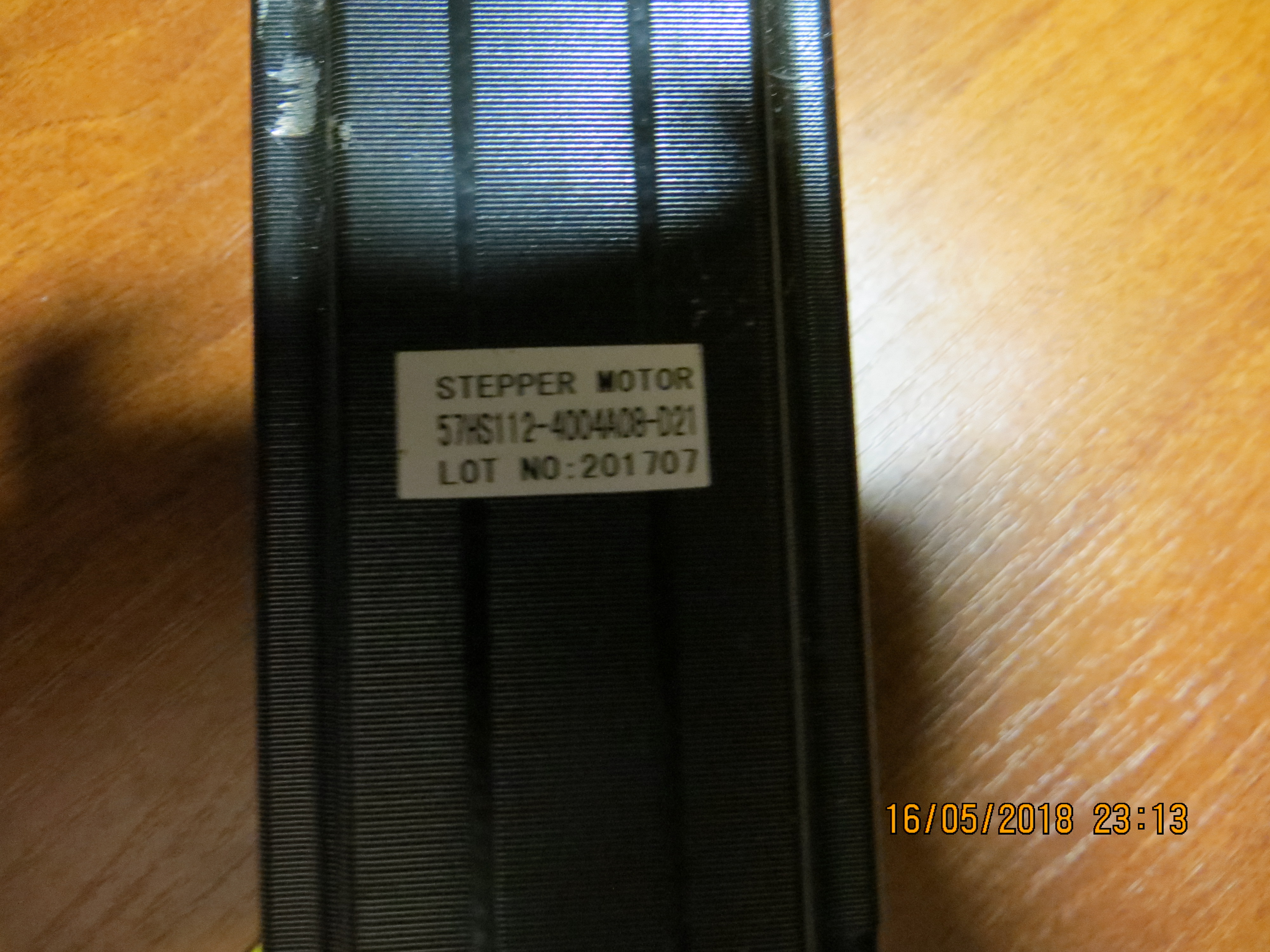

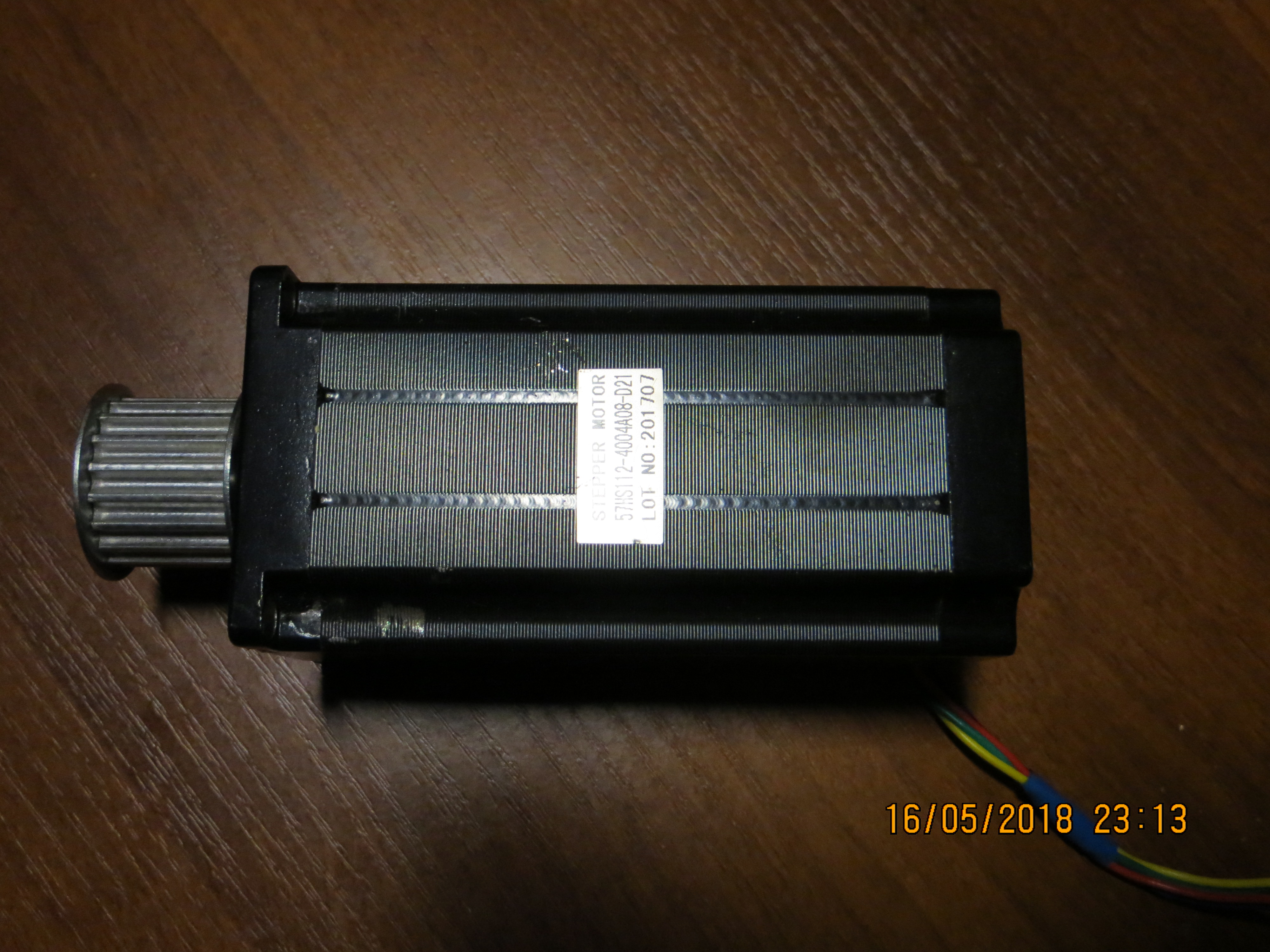

Шаговые двигатели Nema23
motor_01.JPG (3669 просмотров) <a class='original' href='./download/file.php?id=139112&mode=view' target=_blank>Загрузить оригинал (2.46 МБ)</a>
motor_02.JPG (3669 просмотров) <a class='original' href='./download/file.php?id=139113&mode=view' target=_blank>Загрузить оригинал (2.41 МБ)</a>

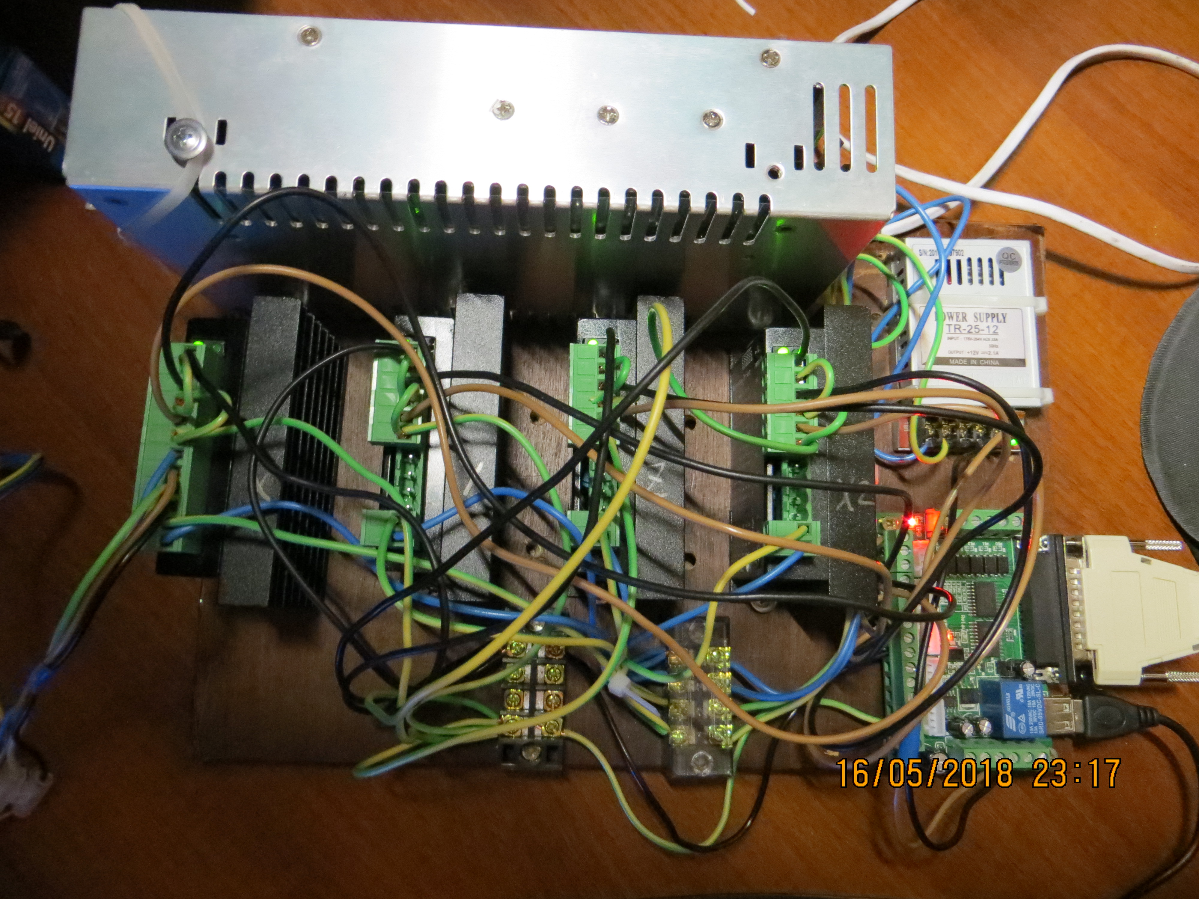

Вот "черновик" блока управления
full.JPG (3669 просмотров) <a class='original' href='./download/file.php?id=139109&mode=view' target=_blank>Загрузить оригинал (2.74 МБ)</a>
Обрабатываемые материалы: листовой металл, 1-5мм
Что пробовал: настроил мач3, присоединил комп, собрал блок управления. При включении блока управления включаются блоки питания, загораются лампочки (две) на плате интерфейса и на драйверах, двигатель немного гудит. При подключении ЛПТ, а также при перезагрузки компа движок дергается. Но при попытке подвигать пробно с клавиатуры в мач3 ничего не происходит, лампочки на драйверах не мигают.

Ekk02033 писал(а):Вопросы: Что сделал не так и что можно попробовать чтобы все же запустить это чудо техники?
Ekk02033 писал(а):, а также при перезагрузки компа движок дергается. Но при попытке подвигать пробно с клавиатуры в мач3 ничего не происходит, лампочки на драйверах не мигают.
Настройки в Mach3 не верные для настроек мотора. Эти платы отличаются тем, что настройки в мануале не соотвествуют действительности.

Ekk02033 писал(а):в мач3 ничего не происходит
В маче тоже координаты не бегают?
Тогда драйвер не встал.
Операционная система должна быть обязательно 32 бита. В случае с ЛПТ.

при нажатии на курсоры клавиатуры координаты меняются.
продавец на али сказал что схема верна
https://ru.aliexpress.com/item/Board-CN ... 33edjCC6uc
буду тестировать DriverTest

не работает.
что делал
1. прозвонил кабель LPT - всё в норме
2. проверил входящее питание на плату управления - все в норме
3. при попытке перемещения в программе mach3 на выходе платы интерфейса нет активности
4. DriverTest в папке с mach3 не подал признаков жизни
5. в конце концов измерил напряжение на драйвере на А+ А-, В+ В-. Так вот что интересно что при подключенном питании и отключенном штекере управления на концах А+ А- и В+ В- оказалось 36В, это нормально?

Ekk02033 писал(а):а концах А+ А- и В+ В- оказалось 36В, это нормально?
Нормально, движки на удержании. Они же жруть.
Ekk02033 писал(а):4. DriverTest в папке с mach3 не подал признаков жизни
Не подал в смысле? Не запустился? Или?
Адрес порта у вас в выложенном профиле 0х378. В диспетчере устройств такой же адрес?
Ос windows xp 32 бита?

Евжений писал(а):Не подал в смысле? Не запустился? Или?
windows XP 32 бита
Продавец настаивает что схема соединения интерфейса мач3 приведенная в шапке верна
